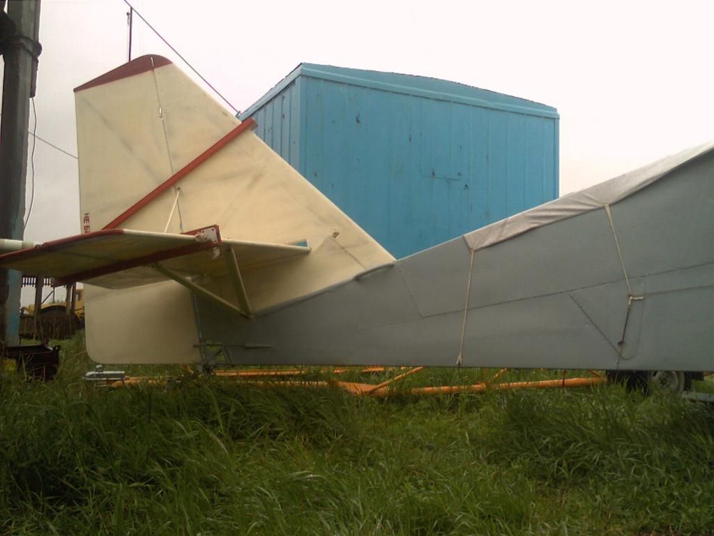

Значительно неприятнее новичку словить несимметричное обтекание,что возникает периодически без всяких видимых причин...Птенец вдруг начинает валиться или разворачиваться в ту или иную сторону.Это возникает и исчезает самопроизвольно и надо знать,как с этим бороться...

Ой! Вы только не подумайте,что это негатив...! Просто я не лётчик никакой и всякие такие мульки в воздухе меня пугают.Это я к тому,что на "жёстком"самолёте,типа РП200 такого не может быть никогда:пришёл утром,характеристики стабильны,ушёл вечером,ничего не изменилось.
А тут утром приходишь,расчехляеш,проверяеш,всё в норме,выруливаем,взлетаем...разворачивает вправо,легко компенсируется ногой,но неприятно(живём-то ведь,для радости...).Сажаем второе тело,для эксперименту,разворачивается в два раза сильней,что в два раза неприятней,хотя и парируется ногой без проблем.Заруливаем,зачехляем,уходим...Утром,в том же порядке,в ожидании сюрпризов...Но нет,этот чёртик спрыгнул с крыла,летит стабильно без разворота...Ну как это понимать? Тут без академических рассуждений профессора Хрибкова не обойтись...!
А как это ВК коментирует?
Наверное к Вашему Птенцу в коплектацию входит чертик. Модификация такая-" Птенец-2 Ч"

Неслушайте ББ 🙂 Уменя на Евростаре при прогреве стабилизатор колбасит мама родная как. У него на РП наверно просто двигатель дохлый поэтому хвостик и не трясет 🙂

хвостик и не трясет
АС! Мотор не дохлый,а настоящий Якудза...У тебя на Евростаре стабилизатор не расчален,а у меня на РП200 всё сделано классически...
    77,4 КБ · Просмотры: 161
