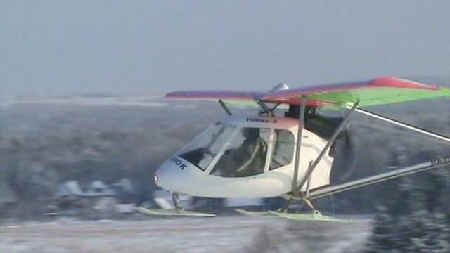

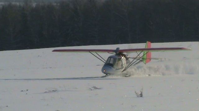

Конвеер на целине
    14 КБ · Просмотры: 152
    17,2 КБ · Просмотры: 155
    22,8 КБ · Просмотры: 148

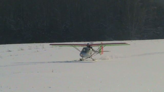

Алексей! Комшилово открыто, в выходные тоже целину прикатали  😛.Холодно  блин, на борту -18 🙂
Андрей привет! В следующий раз к вам попробую. Правда далековато стало. Запретку облетать нужно.
При полёте в -18, я понял,что -20 предельная температура для полётов на моём Птенце. Мне не удалось нагреть головки больше 55 гр. Вернее можно закрыть жалюзи радиатора, но тогда в салон перестаёт поступать  воздух на обдув стекла. Масляный радиатор я с двух сторон обложил паралоновыми подушками и сумел летать с темп. масла 76 гр. После посадки прогрел до 100. Очень остро стоит вопрос с установкой масляного  термостатата.
