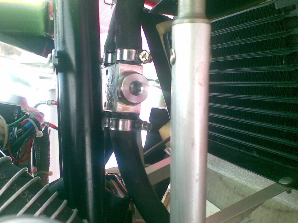

Установил сегодня масляный термостат. Место не занимает, монтируется легко. На земле двигатель прогревается значительно быстрее. К сожалению мне не удалось сегодня полностью загрузить Птенца и полетать. Я летал один и не долго (перемудрил с механическим тримером). На втором круге температура масла поднялась на 94 градуса и остановилась. На снижении упала на 85. В общем, я доволен. Спасибо Лодочнику за заботу. [smiley=dankk2.gif] [smiley=vrolijk_26.gif] Ещё один момент, на который я хотел бы обратить внимание птицеводов. Хотя, может все это и так знают. Трубка вентиляции маслобака в мороз замерзает напрочь!!!. Сегодня, при установке термостата,  я в первый раз это заметил и отогревал феном. Ни о каком выпаривании влаги из масла в этом случае  не может быть и речи. В общем, если завтра погода позволит, испытаю по полной программе. Вот ещё ролик с прошлых выходных.
Отгоняй двигатель на земле до температуры открытия термостата. После открытия будет характерное падение температуры на 1-3 градуса. Зарисуй эти данные, пригодится. Судя по описанию полета это будет 96 градусов. Самое интересное не написал, что с давлением было по сравнению с предыдущими полетами? Показания давления масла при 94 градусах? Опять же по опыту должно примерно на одну атмосфару поднятся, но может и нет потому как у нас трубопроводы на пределе разрешенной длинны и при высокой вязкозти есть потери на сопротивление

Облетал сегодня спокойно и  без спешки этот термостат. Выше 94 нагреть так и не сумел Стало быть температура открытия 94. Потом летал с температурой 92-93. Уровень масла в маслобаке упал(вода выпарилась). Давление нормализовалось и больше не прыгает. Пока я в восторге от этой штуки. Посмотрим как будет летом. :~)
