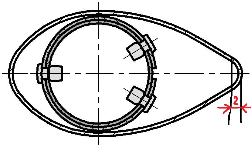

Знает кто-нибудь, каплевидная труба подкосов силовая или нагрузку воспринимает только внутренняя круглая труба, а наружная является обтекателем?
Спасибо за ответ. У меня такая ситуация: тросовая оттяжка лыжи задевает заднюю кромку заднего подкоса и уже протерла ее насквозь примерно на 2мм. Не спрашиваю, чем это грозит, спрошу следующее: менять подкос или возможно сделать усиление, что посоветуете?

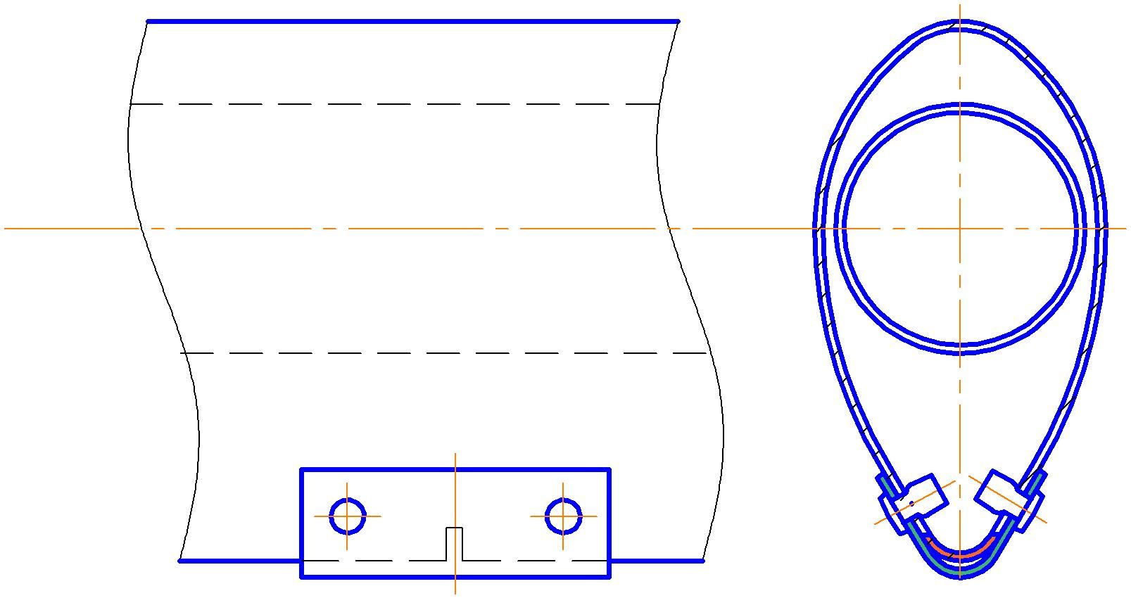

Как я понял пропилили тросиком наружный обтекатель недалеко от нижнего узла. Т.к. в этом месте подкос работает только на растяжение,( в отличии от середины подкоса - где определяющим является  потеря устойчивости при сжатии и для этого там еще дополнительная труба,) то в начале подкоса пропил обтекателя, если не задело основную трубу, не критичен, при растяжении работает основная труба с профилем в центральной части, хвостик обтекаемого профиля почти не работает и также все дублируется еще крыльевыми тросами. Т.е. пропил хвостика недалеко от края подкоса  можно допустить и летать спокойно дальше. Для полной гарантии при возможных очень запредельных перегрузках (хотя при них первым сломается лонжерон крыла) можно одеть на пропиленное место согнутую 1,5мм полоску дюраля или нержавейки и проклепать 4 заклепками. См.рис.  Если полоска из нержавейки, можно пилить по ней  тросом дальше. В идеале для "пиления" приклепать накладку из текстолита.

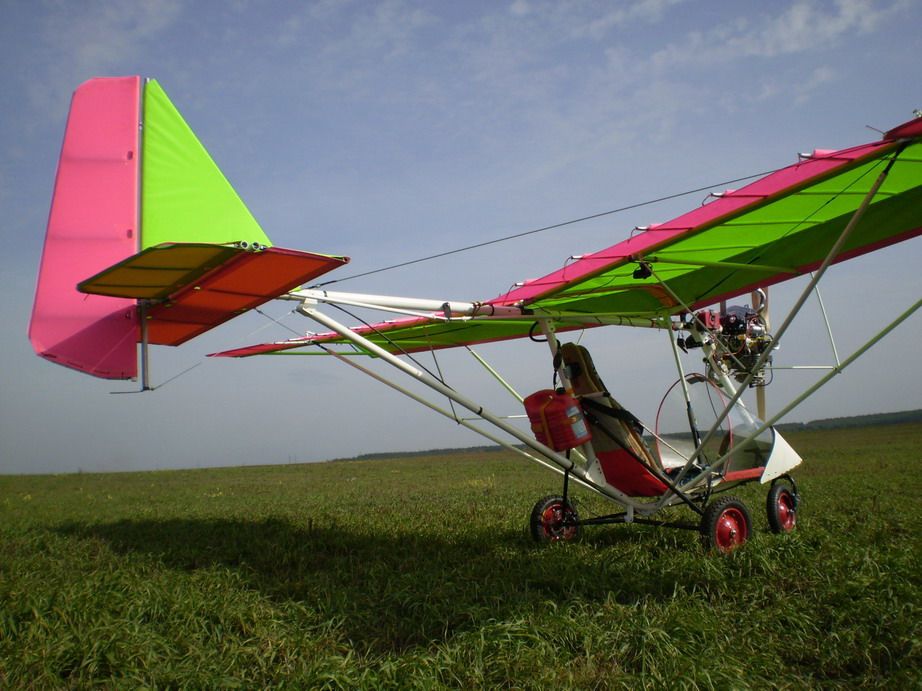

Т.е. теперь два производителя Птенцов будет. Это хорошо для потребителей! Глядишь и цена снизится из-за конкуренции. Сегодняшняя цена на планер ОКБ Ротор -750 тыс. руб. просто непонятна. А с 912 двигателем самолет получается дороже  ресурсной Цесны. Понятно, что никто не будет покупать. Для сравнения планер самолета  аналогичной конструкции, с чуть меньшей площадью крыла(т.к. одноместный) и без кабины E-12НК   http://www.reaa.ru/cgi-bin/yabbA/YaBB.pl?num=1513001834
  см. фото, стоит 290 тыс. без двигателя. Сравните - 290 и 750т. руб. Что кабина и несколько  метров труб и ткани дополнительно  стоят 460 тыс. руб.? 😱
Моторы, конечно, отечественные надо  ставить РМЗ-551 или дешевые с импортных  снегоходов и автоконверсии, но похоже дальше обещаний уже  много лет ничего реально не делается. 🙁

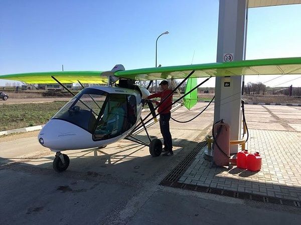

посадочных площадках по маршруту и обслуживании на них
Тоже хотелось бы услышать, особенно вот про этот эпизод! (Взято из открытого профиля инстаграм)

Здравствуйте. А теперь подробнее о нашем перелёте для участия в Кубке. За весь маршрут было выполнено 4 посадки для дозаправки и одна для «попинать колесо». Использовали площадки «Орленок» возле Волгограда, «Потапов» около Волгодонска, «Беркут» возле Тимашевска и конечная точка площадка «Табаско» возле Евпатория. Как такового обслуживания мы не просили, только заправка и везде все это можно сделать без проблем но с предварительным созвоном. Ночевали на площадке «Беркут» у Эдуарда. Все Контакты есть на карте аэродромов России со всеми координатами и номерами телефонов. Везде нас любят и ждут )  Одна заправка была на АЗС, но в подробности вдаваться не будем. Перелёт прошёл хорошо. Хочется сказать всем большое спасибо за поддержку.
