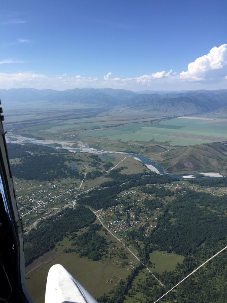

Птенец на Катуни ,на поплавках поднимались на 4 км.

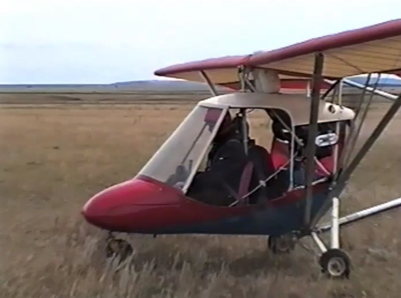

Недавно видео смотрел первого Птенца-2 с Ротаксом -503, 1996г.См. фото
Разбегались  мы вдвоем с парашютистом по полю-12 секунд, скороподьемность была 3 м/сек.
А уж когда потом  582 поставили -   это предел мечтаний был.
Сейчас вполне бюджетно вместо 582 можно РМЗ-551 поставить и неплохо летать будет.

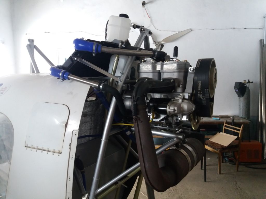

В недавнем прошлом был самодельный птенец с мотором ВАЗ 2108.У меня с оппозитом фольксваген. Автоконверсии тяжёлые-готовьтесь решать проблемы с задней центровкой.Я придумал,как это победить но пощёл другим путём 😉.И ещё: чем длиннее двигатель-тем меньше будет диаметр винта. Т.к. он ограничен сужающимися к хвостовому оперению трубами хвостовой балки и труб подкосов киля
Хорошая замена 582-му,  тянет  практически так же. 😉
