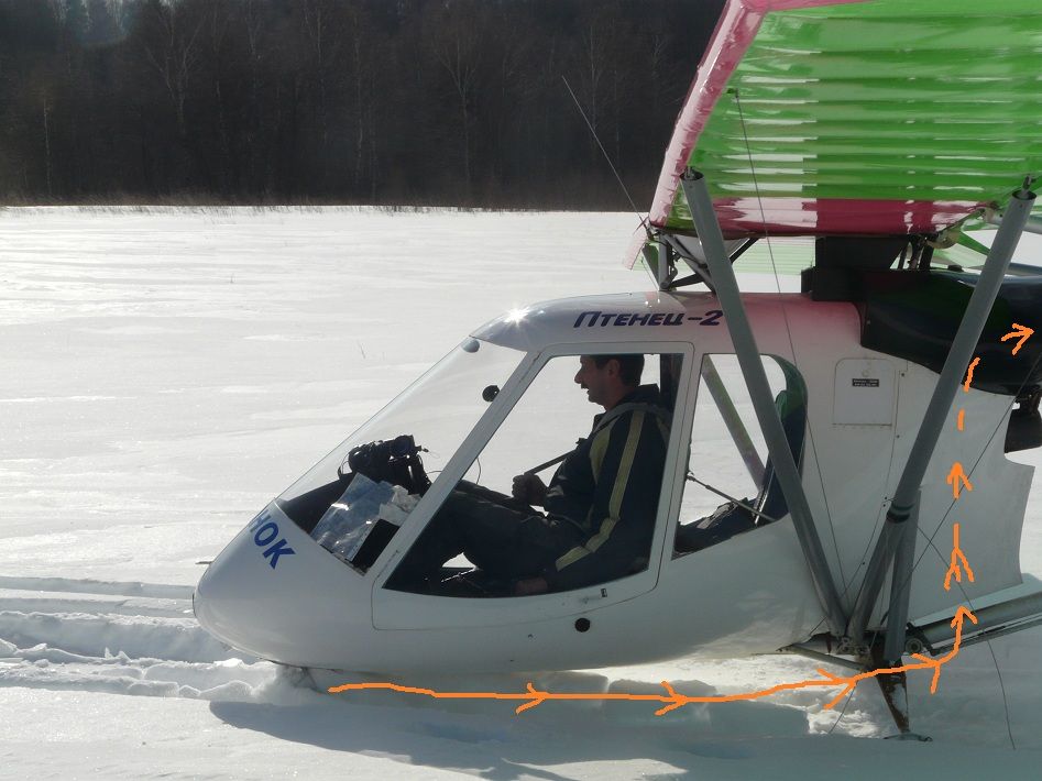

Пару дней назад решил полетать. Снегу пушистого намело по самые эти самые. С тяжёлым пассажиром птенец провалился по пузо. Тронуться с места получилось только на ВР. Долго не выходили на редан. Потом благополучно взлетели и набрали 100 м. С салоне запахло проводкой. Я быстро крутанулся и выключив мотор и массу благополучно вернулся на аэродром. Оказалось, что при выныривании из сугроба на Взлётном Режиме, в моторный отсек от передней лыжи насосало целый сугроб. Снег растаял и коротнуло реле стартера на массу. Это я понял по сгоревшему предохранителю включения стартера. Обнюхал и ощупал сегодня всю проводку. Всё нормально. К взлёту готов! Птенцеводы, имейте это в виду.
А до каких пор намело? Посмотрел сегодня на реле стартера находиться на уровне моторамы,а это уровень метр двадцать-метр тридцать :-/
Говорю же, при рулении, толкающим винтом, насасывает взметёный снег от передней лыжи. Воздухозаборники закрыты заглушками, и снег засасывается снизу. Такое у меня первый раз. Слишком тяжёлый пассажир для такого рыхлого снега.

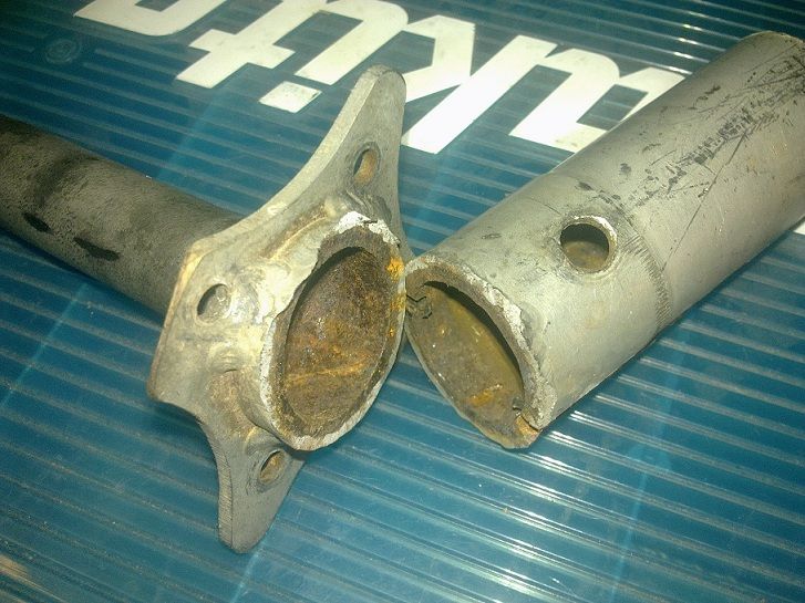

Блин! Сегодня вытаскивал Птенца с парковочного места и сломал полуось. Такую погоду пропустил!!! Надо отдать должное производителю, запчасть уже едет в Москву. 😉
