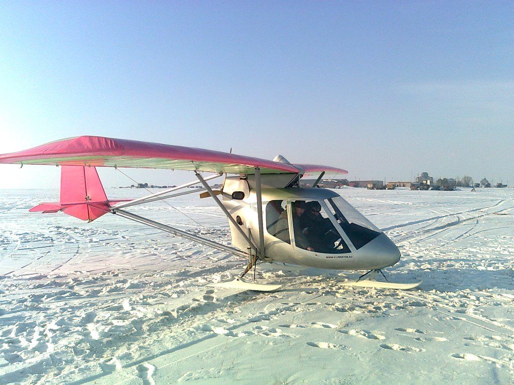

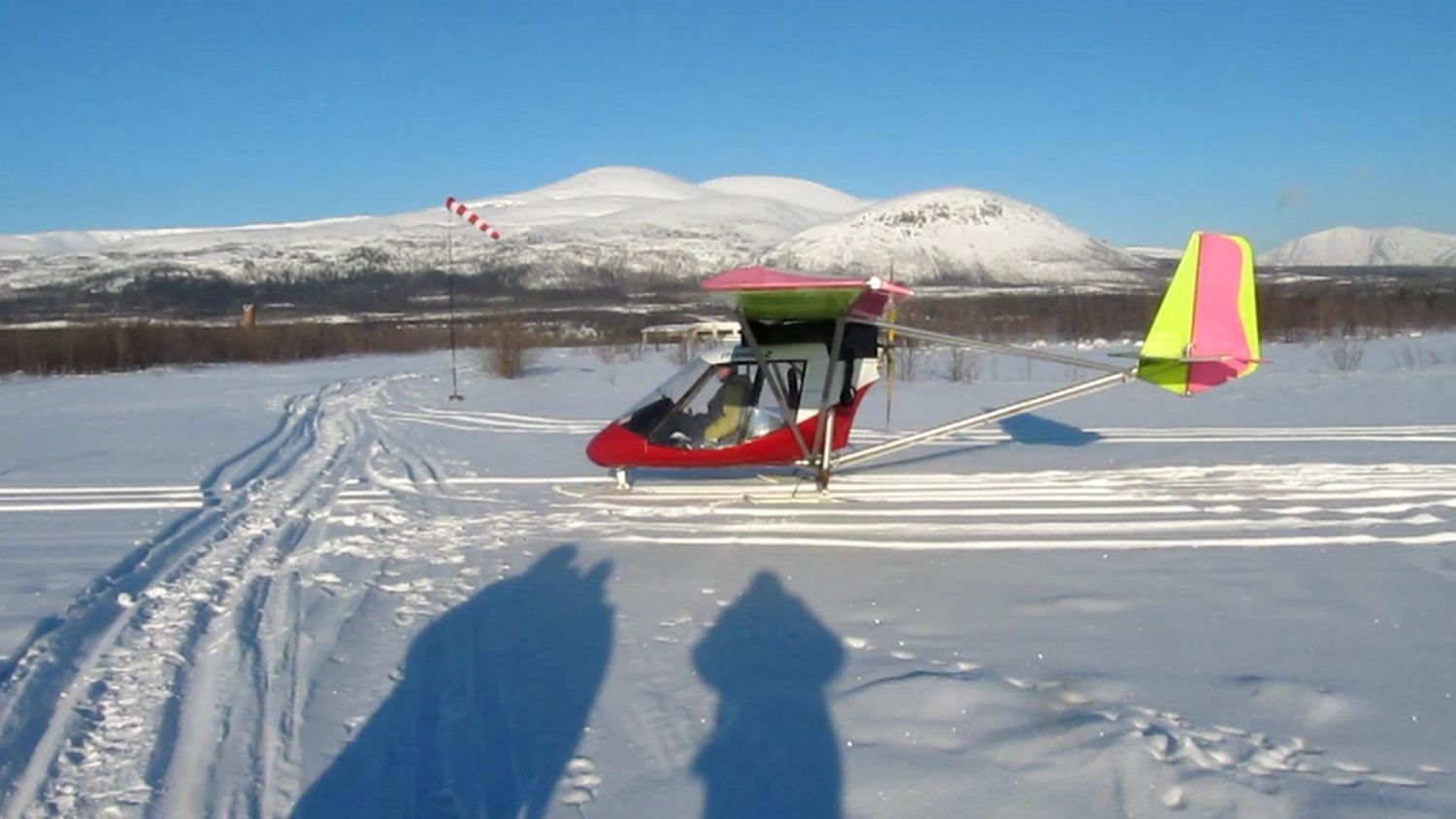

Наконец то дождался летных дней! Открыл сезон  в этом году  :~)

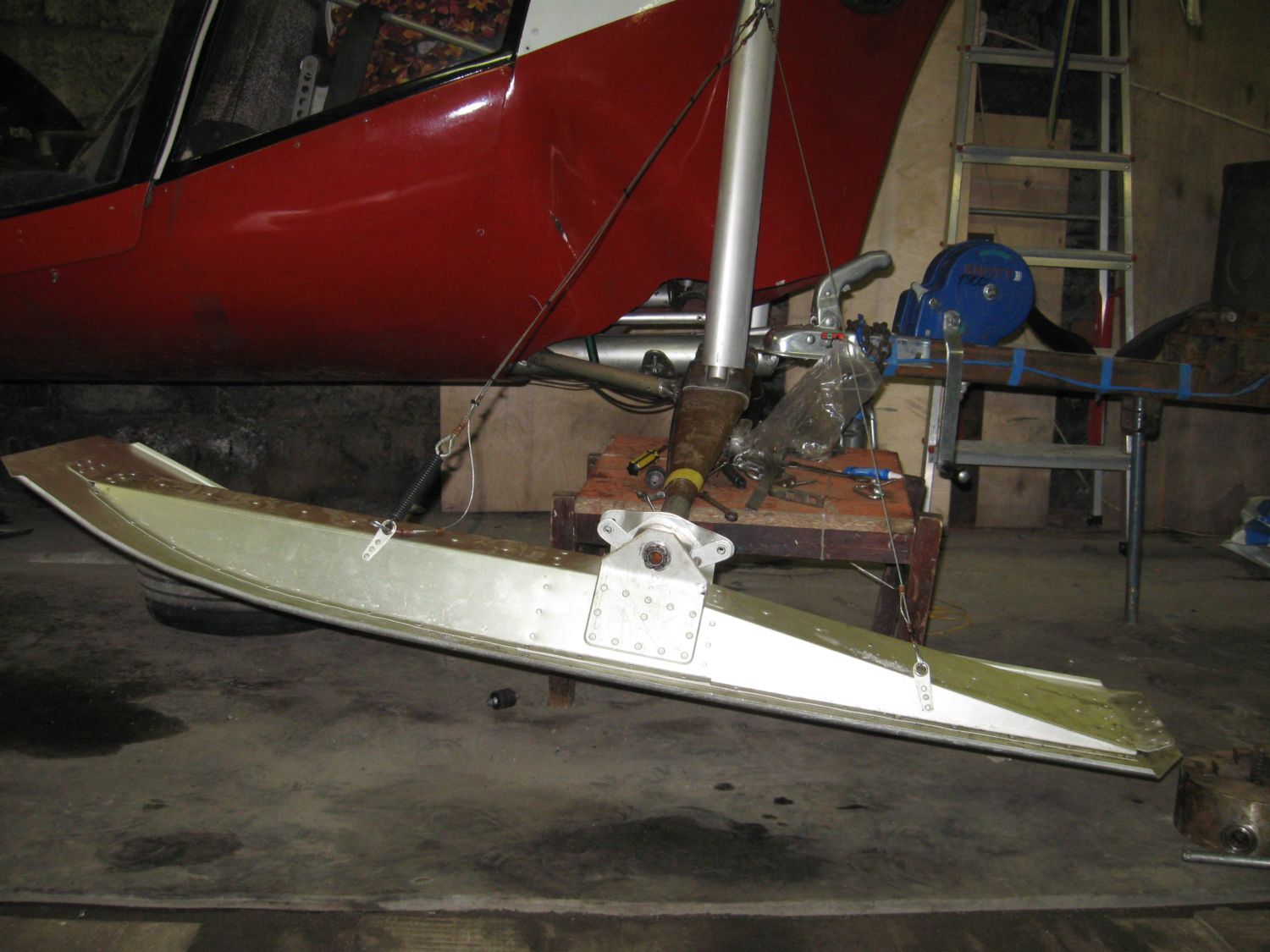

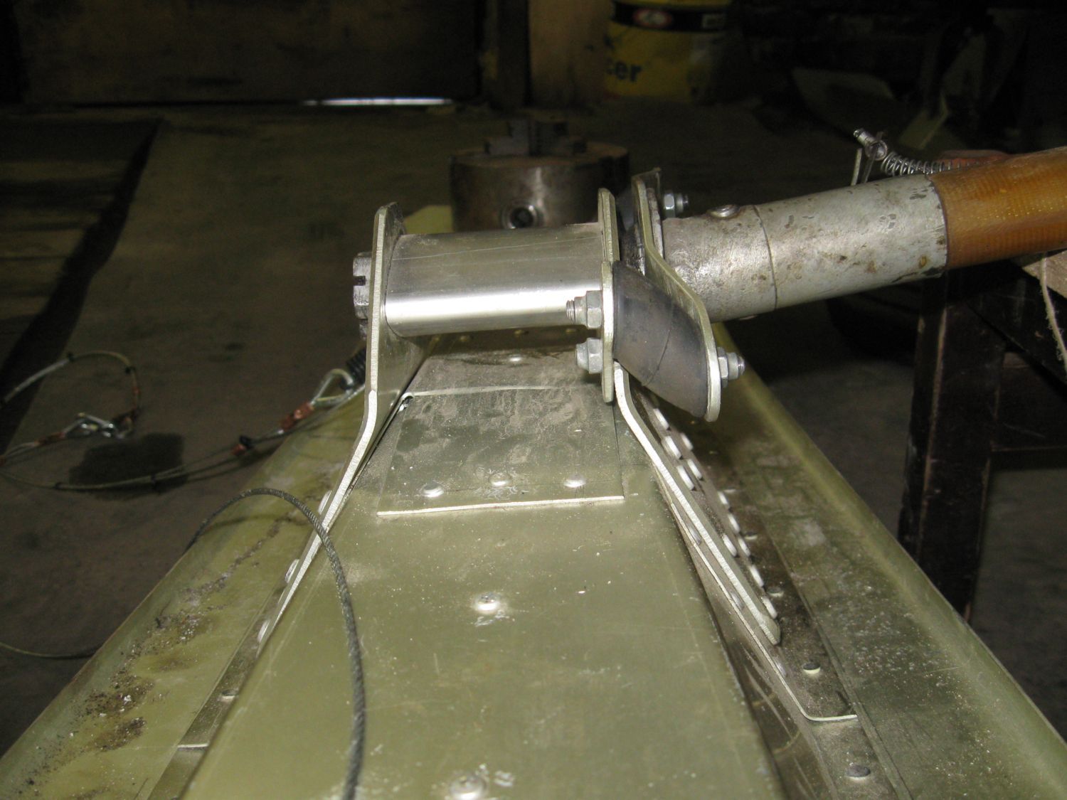

Есть такая поговорка -"С дуру можно х/й сломать ." Так же и я с полуосью. Торопился улететь и выкорчёвывал самолёт задним ходом из сугроба на покрытых инеем лыжах. Вот полуось и не выдержала. А после ремонта полуоси сделал  ползунки и теперь нагрузки на полуось нет.

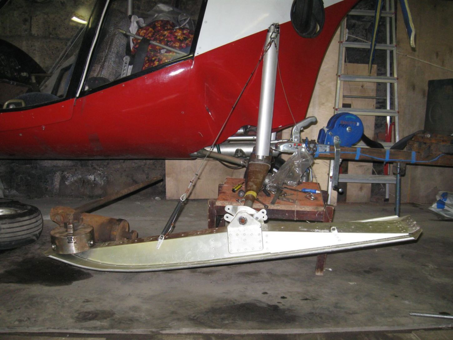

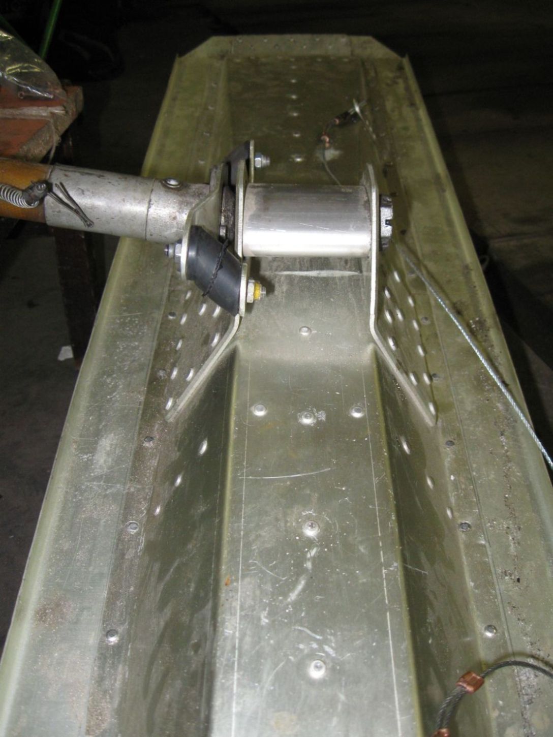

Лыжи поставлены так, как придумал Ротор.
    67,9 КБ · Просмотры: 142
Меня эти амортизаторы,что то не вдохновили.При взлете,посадке лыжа будет отрабатывать рельеф,не дай бог порвутся...

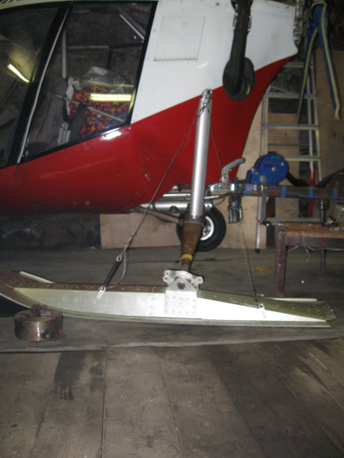

Я сделал так 🙂
Алексей у вас страховка лыж куда прикрепляется,на подкос?,а то на фото не видно...

Нет,что то такой радикальный подход мне не нравиться,это надо каждый раз изоленту мотать,да узлы вязать.Нет уж увольте!Узелки веревочки резиночки, страховка на изоленте ненадежно все это на мой взгляд  😡

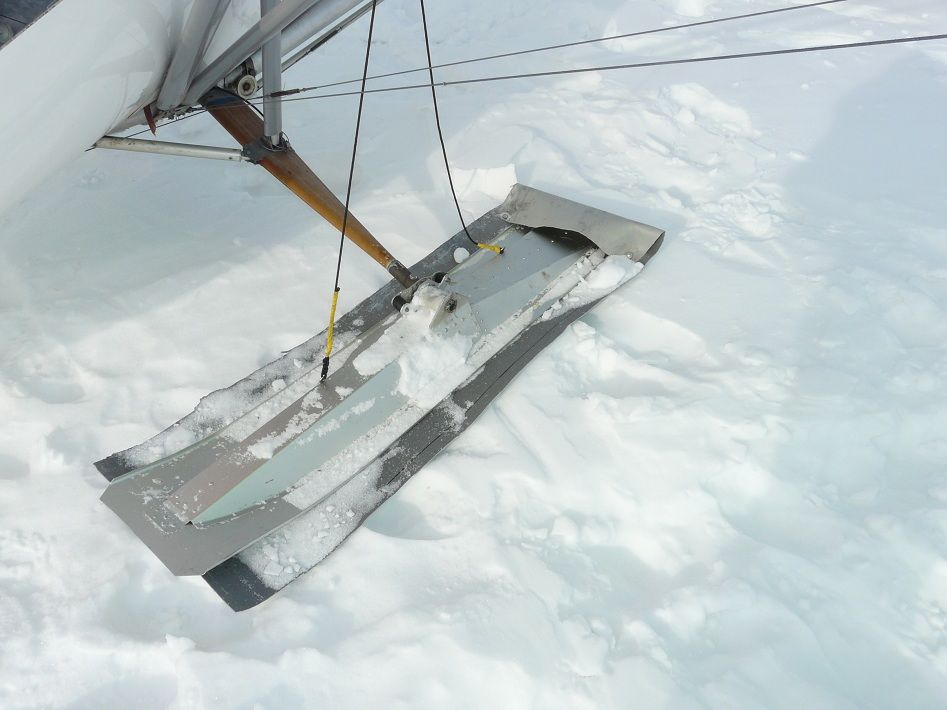

Взял сегодня фотоаппарат камеру,день -песня, а полетать не удалось  🙁 Снегопад был несколько дней назад,передняя стойка проваливалась по самое стекло,не держат лыжи :-/. Ох и натаскался я самолет по сугробам  :craZy
Ни разу, ни в один снегопад, лыжа не проваливалась. Я на целину снежную спокойно сажусь. Что-то не так.
Когда я летал на лыжах из Кумертау, проблем не было. Теперь стоят лыжи пластиковые  - стали закапываться в пушистом снегу  🙁
По свежему глубокому снегу надо сначала накатать полосу, проехать раза три по одному следу, без пассажира ,потом
спокойно летать.
