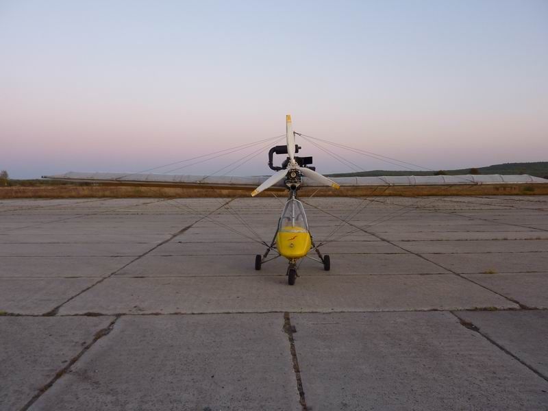

Ребята, всем привет. Нуждаюсь в совете. Хочу на свой одноместный Птеродактель перешить крыло. Какой материал используется на птенцах? Где его можно купить? заранее спасибо. Фотку своего пепелаца прилагаю.

Отписывался уже где то... шьют из дакрона,он есть у всех производителей крыльев.
Ближе всех к вам  был в Омске  и вроде бы в Чите.
В Москве  ,Челябинске,Таганроге,Мелеуз -производитель Птенцов и Апогеев-тут точно есть.
Все здесь присутствуют кто может помочь, списывайтесь.
а какой именно дакрон? на яхтах паруса с него шьют? и какой должен быть у него удельный вес? если дадите контакты продавцов, буду очень благодарен
Дакрон идет разный,применяется в основном на паруса   для яхт и дельт.
Для дельт- верх  паруса идет тяжелый(более 220гр\м2) низ где то 180гр\м2.
Вам скорее всего подойдет в пределах 150- 180гр\м2.
г. Мелеуз-  Владимир Мысенко , он здесь  под ником  "Апогей 16м".

нашёл американский лакрон 180 гр/м2
ПОсле пошивки крыла с тканью нужно что-то ещё делать? Чем-то пропитывать? Как сделано на Птенце-2?

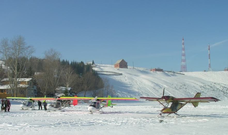

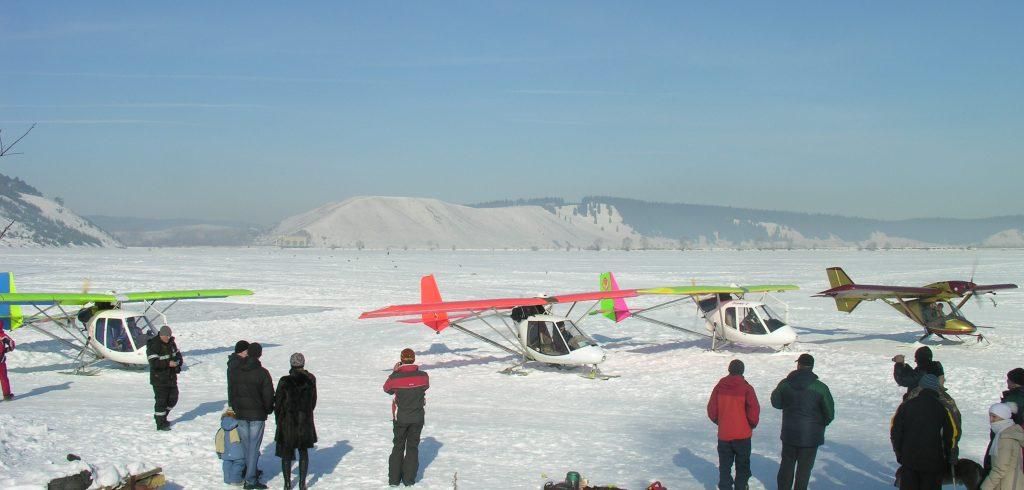

Три Птенца-богатыря и красавица Сигма  😀
    56,2 КБ · Просмотры: 149
    65,2 КБ · Просмотры: 162

-Нет,ничего делать с тканью не нужно ,как до шитья так и после.
Кстати ,на Птенце 2 стабилизатор и киль обшиты тканью типа Майлар, она потоньше и сверху как клеенка,точнее скажут   Володя или Александр Бородин в этой же ветке.

прилетели в гости к СТОЛводам
Впервые прокатили на Столе( смешно звучит)) летает  быстрее, но блин, тесно то как!! После СТОЛа в Птенце просторно как в ночном троллейбусе))
И еще звук резонирующего железа проник в душу - весь самолет  металлический и весь гудит))
В общем после этого летающего БПМ на Птенце домой летели расслабленно как на яхте))
