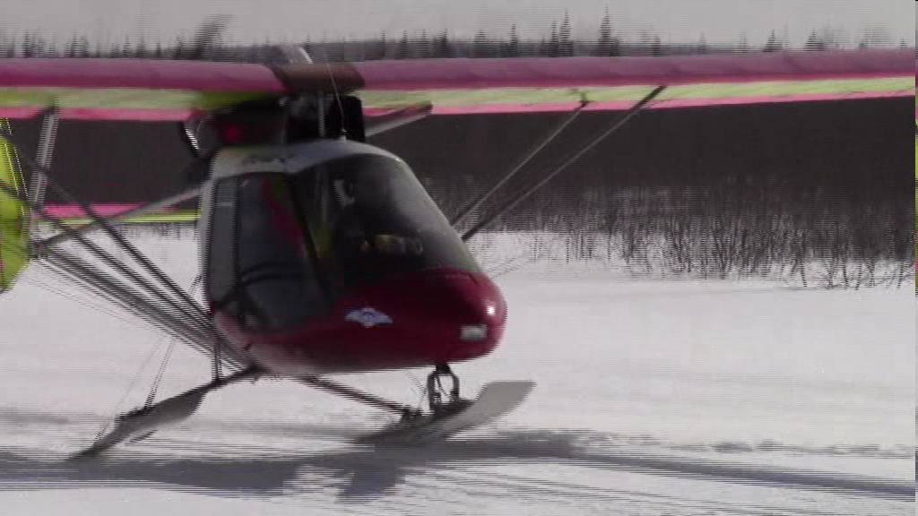

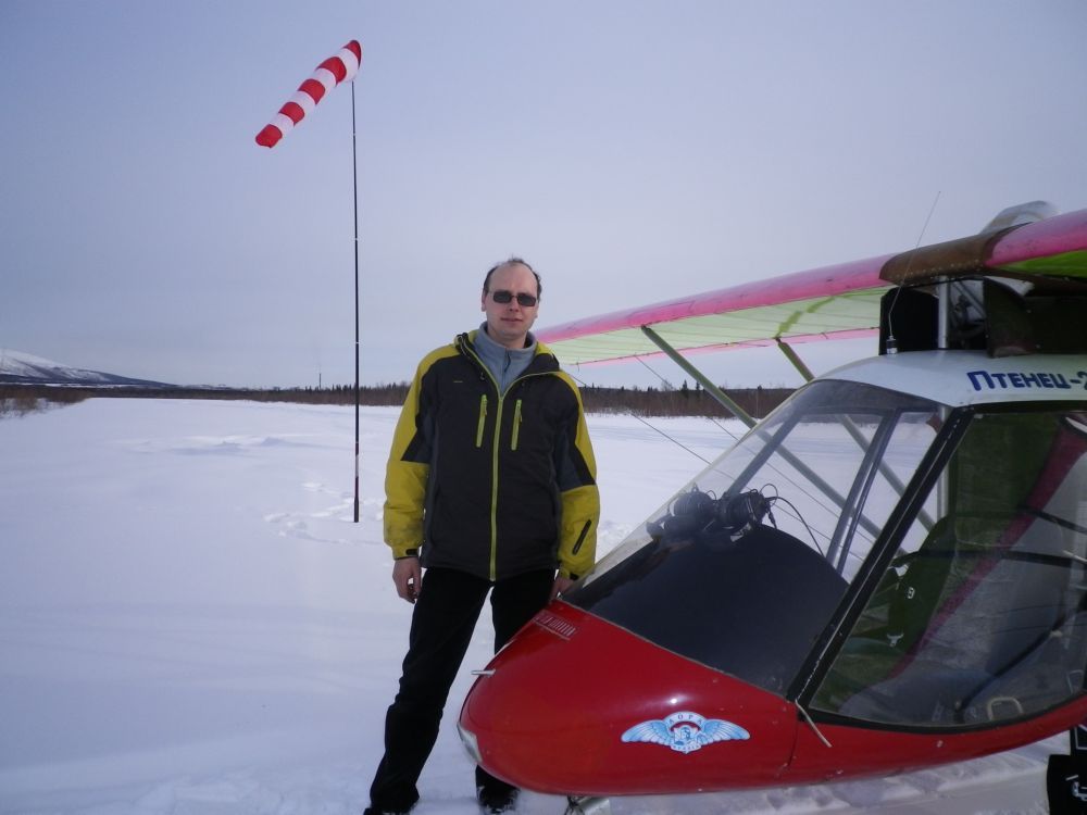

Приняв во внимание ваши замечания ,срочно засел в гараже с доработкой лыж. Направляющие полозки сделанны из нержавеющего уголка. Где то местами он с заусенциями от езды явно не по снегу, где то торцы не не зализаны в ровень с лыжей. Подчистив и облагородив лыжи намазал их лыжной мазью (парафиновой). До аэрозольки все было не доехать [smiley=fly.gif]. И выехал на полеты,  проблемы с разгоном, и взлетом сразу закончились. Всю неделю либо работал, либо летал. Вообщем было не до компа и отчета. Вот несколько фотографий с коментариями: Собрался полетать и сам взлет

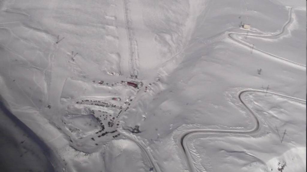

Полетал возле гор и горнопляжников, сфотографировал свой городок. Самолет летит хорошо с новым двигателем, нет не болтанок ни термичек в это время года, полеты -одно удовольствие 🙂

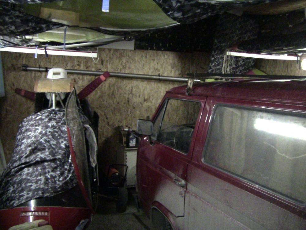

Видео и фото от друзей будет чуть позже. Не так давно вызвали в компетентные органы и сказали, что к нам едет ревизор сам ДАМ, идет активная подготовка и просьба не махать крыльями в ближайшее время. Птенец забился в гнездо гараж, укрылся крыльями, хвост прижал к стене и клюв нос не высовывает. Вообщем пока летать мне не дают хочу поставить БАНО бюджетное. А то тут на медни услышал по рации " вертикальный" доложил диспу после взлета ,что идет по ПВП в зоне классе "гольф". На какой высоте, куда -чего? Он то думает ,что он здесь один и ни кто не летает кроме него. А я то знаю ,что он не прав и не выйти в эфир обозначится :-/. Вообщем всю голову искрутил в наблюдениях 😀
