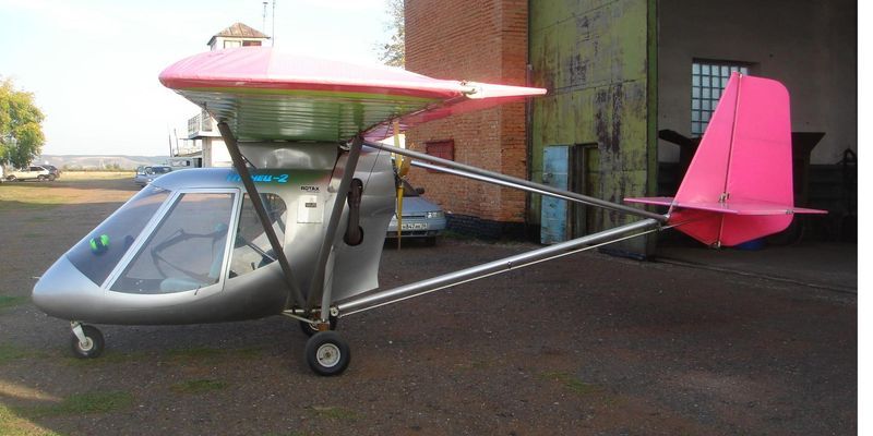

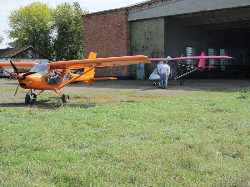

Малая авиация Бузулука
    113,2 КБ · Просмотры: 174
