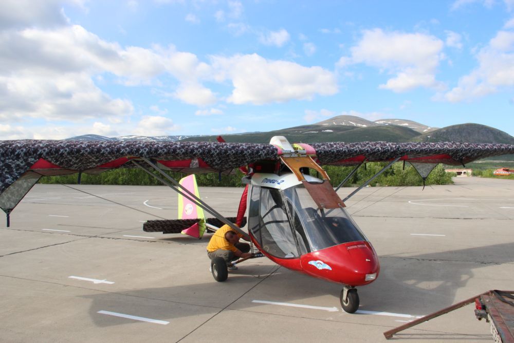

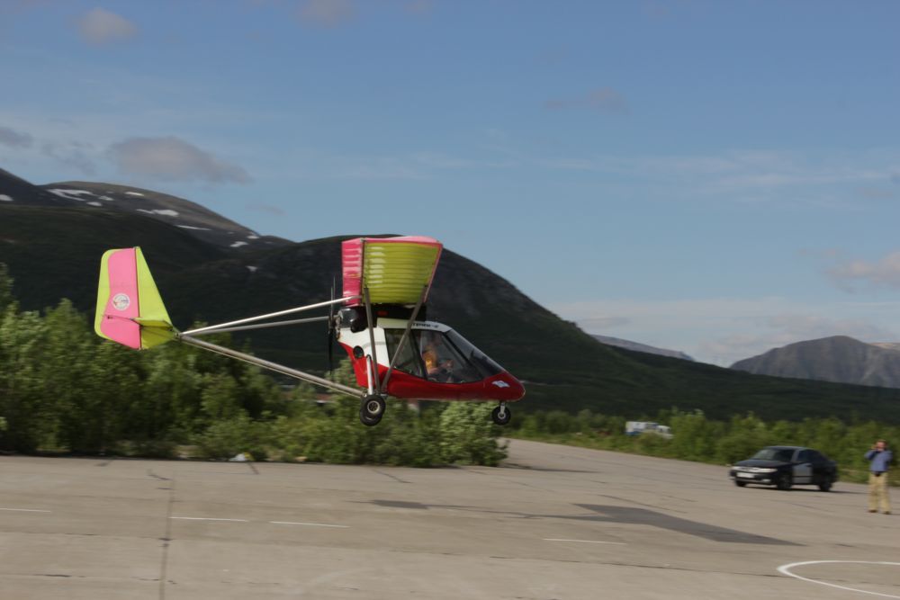

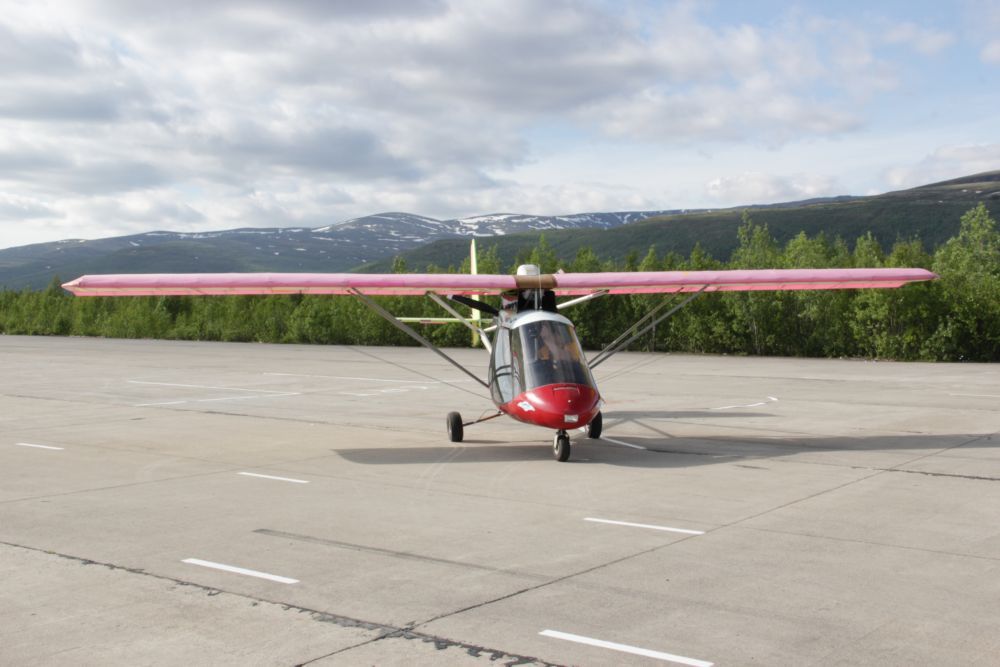

Что то птенцеводы молчат, не полетов, не отчетов. Приподниму чуть ветку, да выложу фото с недавних полетов. На севере у нас потеплело, снег сошел, реле-регулятор на самолете починил, надо выбираться на полеты. Погода шепчет. Пока собирал самолет прилетел официальный партизан (виден на заднем плане). Собрался взлетел сделал облеточный кружок.
