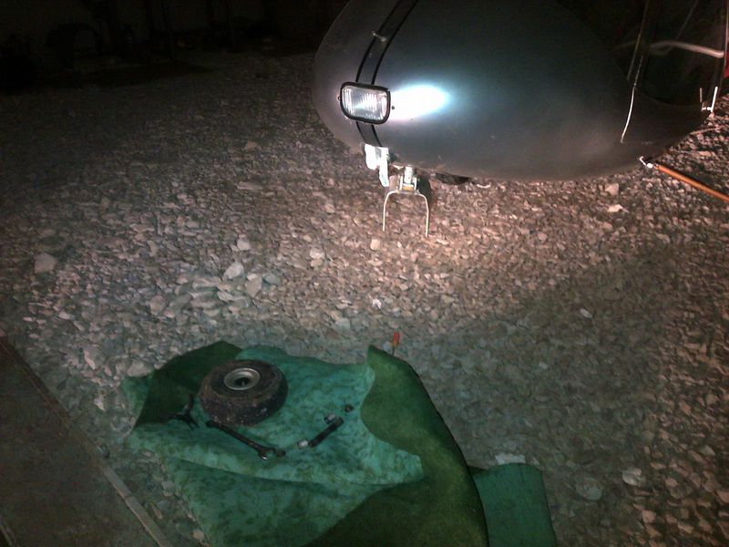

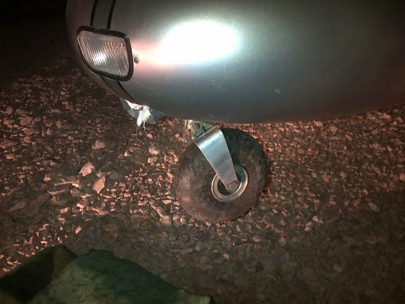

Сегодня менял носовую шину... есть предположение, что профукал сдавший золотник и колесо, спустимши, съелось "до камеры"... век живи - век учись...
