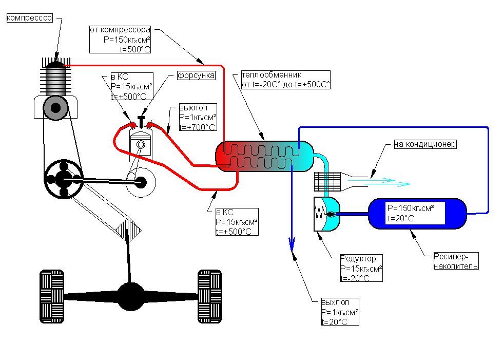

Я хочу создать простой, неприхотливый и экономичный городской автомобиль, не срущий в небо, простаивая в пробках!  Пусть он питается тем же бензином, но не жгет его зря, а жгет именно тогда , когда он двигается. Это самое важное!
Я долго думал про электромобили, к сожалению - не удовлетвлоряет. Дкмал про авто на сжатом воздухе - не совсем удовлетворяет. А вот гибрид: пневмо с бензином = может и подойти.
В отличии от Электро или гибрида с электро, пневмо-бензиновый и обогреет салон и охладит салон(там есть где взять и плюсовую и минусовую температуру), может и успешно рекуперировать и думаю, будет не дороже чисто бензинового собрата. Но намного экономнее(именно для города).

Мне интересен другой момент: не чисто пневмо мобиль, а тот же бензиновый, но с камерой не внутри цилиндра, а  отдельно , совместно с пневмоаккумулятором(небольшим, типа как промежуточное звено) для временного хранения сжатого горячего газа, который можно в любой момент пустить в дело, а при его расходовании КС периодически подкачивает ресивер. Электронный блок управления будет управлять поддержкой давления в ресивере, исходя из этого периодически включать  компрессор для подкачки, впрыск топлива и поджиг. То есть копрессор качает в КС (давление небольшое), впрыск и поджиг = давление возросло и эта проция пополняет ресивер. При частом пополнении температура накопленного газа упадет незначительно(тепловая инерция и теплоизоляция ресивера). Водитель расходует этот запас только на движение автомобиля. В режиме простоя, энергия не расходуется, немного будет теряться, но это "копейки".
Автомобиль всегда готов без стартера тронутся с места и проехать. Чем больший расход газа, тем чаще работает система подкачки(движение без пробок, например). Здесь уже не будет выигрыша в экономии топлива, а вот при движении рывками = будет, и очень большая экономия. И воздух зря загрязняться тоже не будет.
Тепло отработанного газа можно использовать для обогрева салона автомобиля. Движение накатом, плавное торможение можно использовать для рекуперации(подкачка промежуточного ресивера малого давления и с него же питать КС. ).
Мысль здравая? Я думаю = да. Стоит этим заниматься? Хотя бы попробывать грамотно всё сделать, а не как на Ютубе: какой то Украинец прицепил баллон к Москвичу и проехал пять метров..... с громким шипением.... :D Надо искать подходяший пневмомотор с малым расходом газа и подходящей мощности. Ресивер - не проблема. КС = сделать самодельную и схему управления процессом. Ну и донора(авто, который пора выбросить, или который переделать не жалко).

Может так: первый цилиндр - компрессор, второй -двигатель, между ними КС, которая отделена от цилиндров тарельчатыми клапанами. У второго колено отстает градусов на 90. После закрытия КС с обоих сторон впрыскивается и поджигается топливо (а потом и вода). Если надо остановить ДВС, то сдвигается вал с кулачками, чтобы КС с закаченным воздухом была перекрыта. Коленвал в каком-то положении остановиться, но желательно какой-то стопор с остановкой рабочего поршня после ВМТ. Тогда для пуска достаточно впрыскнуть топливо, поджечь и открыть клапан.Сейчас "рисую" что-то подобное, но не с поршнями.

аотдельно , совместно с пневмоаккумулятором(небольшим, типа как промежуточное звено) для временного хранения сжатого горячего газа, который можно в любой момент пустить в дело, а при его расходовании КС периодически подкачивает ресивер.
Такой двигатель тоже есть. Наберите в Инете - двигатель Заяца или посмотрите его в Рабочем процессе. Там все уже есть.  :)

  Что я хочу? Придумать такую силовую установку для рядового автомобиля(начнем с маломощных. легковых), чтобы при простое совершенно не потреблялось топливо(не сжигалось) и мотор был всегда готов взять с места . Обычный ДВС для этого совершенно не подходит или требует значительной модернизации. Кто то поспорит: электродвигатель = вот выход.
Почти подходит под описание Прохоро-мобиля (о чём один товарищ и упомянул). Аккумуляторов (ходовых) нет. В пробках будет ездить на электричестве и изредка подзаряжаться (пуск - от конденсаторов).  Как Вы и пропагандировали в предыдущих темах.
Если применять пневматику, то это та же схема, только с меньшим кпд. Есть и давно работают двигатели с пневмопуском.
Но думается, разговор о спецавтомобиле для пробок не стоит снова переводить на очередную новую конструкцию двигателя. Рассматривать нужно весь авто: двигатель/трансмиссию/алгоритм работы.

Да с двигателем всё понятно: я приводил ссылки. Дунул в него и поехал. Никакого стартера! Дунул посильнее = быстрей поехал. Смазка, как я понял, не нужна = графитовые шторки.
А КПД? Я не верю что у поршневого КПД выше. У него трение, инерция = намного выше. Возратно-поступательное половину энергии Коту под хвост!
пневмо с рекуперацией,аккумулировением,разделенными сжатием и расширением,кондиц.дифер.типа приус
