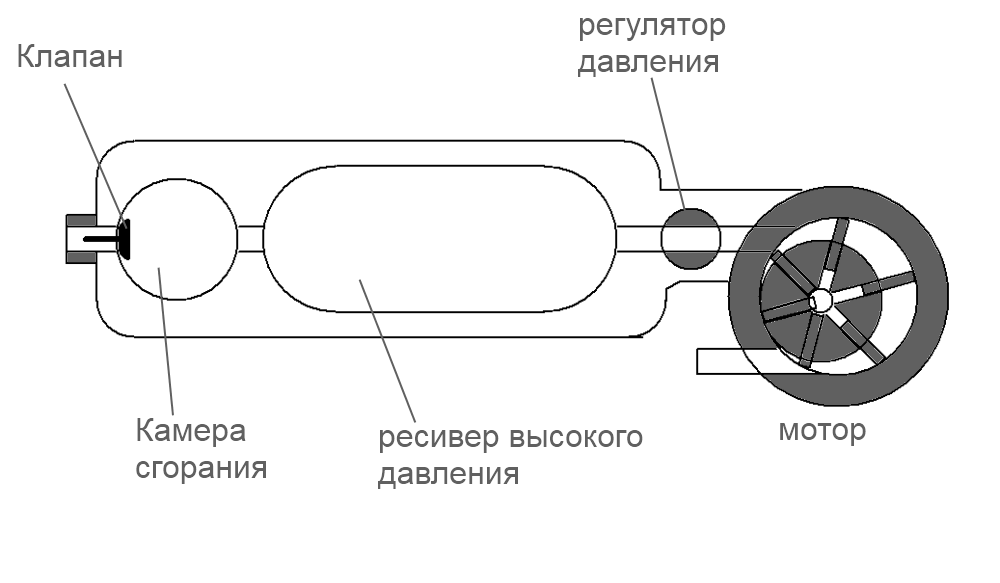

Самая оптимальная форма КС = шар! (Думаю грамотные теоретики меня поддержат). Всякие углы, приводят к неполному сгоранию топлива и последующему выбросу его на улицу(бесполезно, к тому же и вонять будет!).
Я почему выше вел речь об отдельной камере сгорания? Отдельную можно сделать именно сферической. Современная электроника, всякие электромагнитные приводы позволяют управлять клапанами дистанционно от вращающего вала. Ну что мы застряли в 19 веке, где все клапана нажимаются железяками? Процессор может измерять многие параметры и синхронизировать работу исполнительных механизмов. Это намного проще, намного меньше металла и тепловая разгрузка движущихся частей.
Логика простая(опять повторяюсь): в КС впихнуть порцию воздуха, и порцию горючки в оптимаольном для полного сгорания соотношении обьемов. Поджечь. Рабочий газ выпустить в накопитель и уже из него брать когда это надо и сколько надо на привод лопаток газового привода
(назовем его = расширительная машина или пневмомотор). Даже шиберный годиться, как наиболее простой в изготовлении. Который может крутиться просто от подачи давления газа, с места, без прогрева и без раскрутки. Который настолько малогабаритен, что его можно встроить прямо в ведущее колесо! Который имеет огромный диапазон угловых скоростей и поэтому не требует ни КПП, ни сцепления. А применение пары таких моторов избавят и от дифференциала. Теперь понимаете, сколько "лишнего" железа можно не применять для трансмиссии. А это уже большая экономия затрат на создание автомобиля. Это облегчение массы автомобиля(тоже важный параметр).
Читая мои рассуждения, не забывайте, что веду речь о создании именно городского повседневного автомобиля: маломощного и малогабаритного типа Матиз. Для перевозки своего зада на работу и обратно. Все остальные: Джипы, КАМАЗЫ и прочие пусть продолжают ездить на поршнях.
У меня сегодня в мозгу мелькнула и такая мысль: легковой автомобиль имеет много пустых внутренних полостей. Изготовить резиновые емкости и распихать по полостям (надувной "мячик"  ;D ) = вот Вам и емкость для хранения сжатого газа, которые к тому же спасут "чайника" от гибели при столкновении! Но это так - мечты, хотя в этом есть и здравый смысл.

внешняя камера сгорания-это снижение температурры сгоревших газов,сильное понижение кпд,это гораздо хуже,чем все остальное,как вы думаете-почему все держатся за двс?потому,что обычная кс держит 2500 град.внешняя и клапана -прогорят.а обычная-постоянно охлаждается и при этом нагревает входящий воздух,т.е.тепло утилизируется и дальше участвует в цикле.потому и не идут роторные,не удается организовать высоких параметров,и турбины не идут-тоже выше 700 град.нельзя и деже энергетические-кпд не поднимается выше 30%,несмотря на огромные теплообменники(кроме бинарных)

Не гораздо хуже, а лучше. Лучше немного потерять в давлении и выиграть в остальных параметрах: снижение трения, увеличение моторесурса и упрощение механики, выравнивание кривой тяги на валу. Вы гонитесь за мощностными характеристиками, зачем? Вам для формулы -1?
Я вот представляю силовую установку как на рисунке: камера сгорания в комплекте с ресивером небольшого обьема. Всё это управляется ЭБУ по показанию датчика давления в ресивере. И шиберный мотор. Простейшая конструкция расширительной машины, которая не требует ни стартера, ни поддержки живучести (работа на холостом ходе). Просто открыл кран и поехал. Закрыл = остановился.
В ресивере газ немного остынет(именно = немного), но давление в обоих камерах одинаковое(сообщающиеся сосуды). Ресивер нужен длчя снижения толчков (обьем ресивера примрно в 4 раза больше КС). нужно иметь 2 установки: первая набивает давление, вторая в это время в продувке(работа по очереди). Такая установка требует небольшого внешнего давления воздуха (не проблема), для продувки свежим воздухом).  Вот и всё. Никакой сложной механики, минимальные потери на трение и инерцию. Готовность работы в любой момент. Постоянство температуры , оптимальная форма камеры сгорания. Я вот посмотрел характеристики лопастных машин(я приводил ссылки недавно) = там такой момент на валу, что Вам и не снилось. А угловая скорость , что можно раскрутить - тоже не маленькая. Только успевай газ подавать.  Единственный недостаток - такая установка не может сама себе воздух подкачивать.  Ну так это решаемо.

Я вот посмотрел на свою картинку....а ведь она может и сама для себя воздух засосать. Вал мотора то связан с колесом, 1 толчок от расширения газа - пара оборотов по инерции(продувка) - опять толчок от сгоревшей смеси и т. д.  Такую установку надо сделать и попробовать в работе. А вдруг это окажеться просто и гениально? Короче: я беру билет до Швеции и поехал на Шнобелевкой!  ;D

тут сколько надуете-столько и выдуете,дополнительную работу можно снять только с тепла топлива,т.е.нагрев газа повышает давление или объем(как в данном случае),а дальше-все по карно-чем выше разница температур-тем выше кпд,вот и прикинте-у поршневого отто-2500град.а здесь максимум 700,а на выхлопе-?а у поршневого дельта-1000град.минимум и с помощью вашей схемы нельзя приблизится к поршневому даже в мечтах

Будем скромнее: шиберному не понравиться давление газа в 40 атмосфер, а вот 10 = в самый раз. Ему нужен большой обьем воздуха. Прямой привод на вал, минуя шатуны. коленвалы и прочую ненужную хрень , которая болтаясь отнимает больше половины энергии, решает проблему с моментом на валу, особенно в начале движения(смотрите тяговую характеристику = она просто замечательная).
Для этой системы уже можно и рекуперацию добавлять(это позже будем решать, с помощью дополнительного ресивера низкого давления).
Я не зря прикинул: КС вчетверо меньше по обьему, нежели ресивер высокого давления. Пусть газ расшириться вчетверо, снизив давление вчетверо и сбросив при этом температуру. Хватит жарить подвижные детали. Первые несколько вспышек и металл КС и ресивера разогреется до рабочей температуры, снижая потери на разогрев газа. Газ, выходя в полости мотора ещё понизит свою температуру, но зато увеличиться скорость течения газа: здесь уже вступает в работу как энергия давления, так и кинетическая. Мотор шиберного типа нельзя нагревать до большой температуры, пусть в нем  активно участвует смазка и низкое трение. Поверьте, для движения автомобиля массою примерно в 1000кГ, достаточно усилия на валу в 300Нм(это я примерно брякнул). Но применив понижающий редуктор, такой моторчик будет колеса на асфальте проворачивать с места!
Или Вы не видели как ручным пневмопистолетом огромные гайки затягивают? Там всего то 6 атмосфер!

на 6 атмосферах ездили тысячетонные составы,это ни о чем не говорит,а с нобелевкой вы опоздали.такой цикл с подводом теплоты при постоянном объеме юзали еще немцы перед войной,и вобще-почитайте теплотехнику-много нового и старого узнаете
"Ненамного" это сколько?

Исходя из:
...Ваше утверждение неверно. Для продувки потребуется давление ПРЕВЫШАЮЩЕЕ давление в ресивере. Либо вкрячивать ещё "продувочный" канал на улицу и пару клапанов(между КС и ресивером и между КС и "улицей") И то и другое - потери = снижению эфф.КПД
"Ничто ниоткуда не берётся и никуда не девается!". "Обороты по инерции"(например, маховика) это всего лишь перераспределение энергии топлива, сгоревшего в предыдущем цикле.
Правильно. Будем жарить неподвижные! Для сведения - на неподвижных деталях работа не совершается(в отличии от подвижных) Следовательно, это прямые потери. У Вас газ в ресивере "...расшириться вчетверо, снизив давление вчетверо и сбросив при этом температуру.." никакой полезной работы при этом не произведёт! Подозреваю, что КПД паровоза может ещё и побороться за первенство.
Для машин объёмного расширения(ОРМ), к коим относиться и предлагаемая Вами шиберная, кинетическая энергия нафиг не нужна, им потенциальную подавай(давление). Кинетическую юзают лопаточные машины - турбины.
Джон а это(на картинке) - работа? Работа (маленький кусочек работы) совершиться позже, когда коленвал начнет приближаться к горизонтальному положению и в это время всё ваше давление = курам на смех! Ибо расширение  обьема раз в пять, а оо и больше, смотря какая степень сжатия( на которую тоже потерялось дохрена энергии) была. Но самое интересное в конце такта Рабочий ход - выкидыш в атмосферку с громким ПУК! При сильной нагрузке = пламя вылетает! Это догорает топливо, но уже на улице! Ниразу не видели? А Вы снимите приемные штаны = сразу увидете , да и оглохните! Вот и всё Ваше КПД ДВС = на улице!
А теперь посмотрите на картинку лопастного(чуть выше) = там всё давление работает, пока оно не прокрутит лопасти не убежит в атмосферу.
1) В мертвых точках работа не совершается по определению, тут Вы ломитесь в открытую дверь.
2) Работа сжатия возвращается в цикле расширения, ессно за минусом потерь. Это также известно всем кроме Вас. И, кстати, чем выше степень сжатия, что для "нормального" КШМ = степени расширения, то тем выше КПД.
Вы удивитесь, но Вам придётся делать тоже самое! Т.к. расширять "даканца" хорошо лишь в теории. На практике нужно ещё успеть рабочий объём очистить от отработавших своё продуктов, чтобы они не мешали новой порции. Именно по-этому выпуск начинается раньше(в 4Т на 3/4 РХ, в 2Т на 2/3 РХ в общем случае), а не потому, что инженеры такие тупые.
Как я уже писал ранее у Вас после КС газ расширяется в ресивере(по Вашим же собственным словам)= потери давления= потери энергии= снижение КПД.
Чё толку от отсутствия мёртвых точек? И нахрена нагонять давление/температуру в КС, тратя на это топливо, если оные затем БЕСПОЛЕЗНО сбрасываются?
