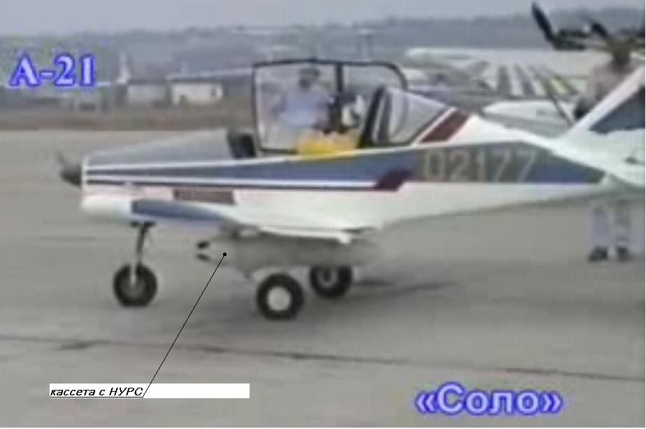

Посмотрел видео, обалдеть . Чета не похоже по фильму что взлетал только из за кривизны земли :) и с бурьяном. скрин с фильма интересный, руссише партизанфлюг

Кокой пустой вес у тех что в фильме? Они деревянные или пластиковые?
Ivan_V
АЭРОПРАКТ-САМАРА
Самара
:) ну не НУРС  топливный бак дополнительный так раскрасили :)
Деревянных Соло нет не было и не будет (на первых двух деревянное крыло с подвесными элеронами было)
nic
Фюз дерево, а крылья стеклопластиковые.
http://www.airwar.ru/enc/la/a11.html
M
Magnum
А-15 уже с деревянным крылом большего размаха и площади и двигатель РМЗ 640, кстати фюзеляж текстолитом зашит, а не фанерой.
