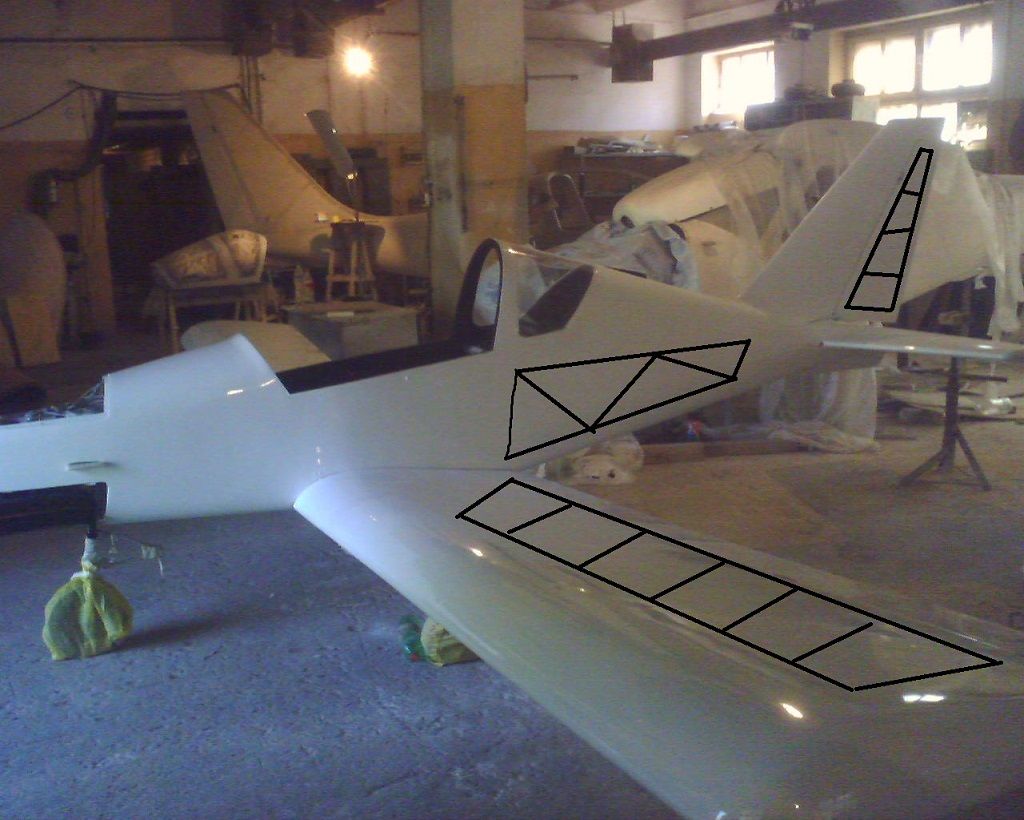

План пока такой
1. Поставить на летающий А-21 с РМЗ 640 (170кг пустой) двигатель Хирт Ф-33.
Вес будет 150кг пустого. и облетать.
2. Сделать новое крыло и оперение с тканевой обшивкой (на перегрузку +4-2).
Вес тогда будет примерно 135 кг. примерно. и облетать самолет
3. Формануть новый фюзеляж с вырезами под тканевую обшивку и на перегрузки +4-2.
Вес Думаю снизится еще на 10кг.
4. И дальше уже фонарь(толщину стекла до 1мм).
Основная стойка пересчет на меньшую массу. Колеса более легкие поставить, приборы UL поставить. и догнать массу до 115 кг.

Боюсь, простой перерасчет на значительно меньшие веса, при наличии готовых матриц, может не дать желаемого результата - либо жесткость окажется, как у бумаги.
Наверняка, для получения веса пустого самолета в пределах 115 кГ, во многих местах придется отказаться от трехслойных панелей, а также наряду со стеклом использовать уголь.
Даже, думаю,этим не ограничатся изменения.
Но аппарат, наподобие А-21 в весах " ниже нижнего" представляется забавным - жаль, одноместные не имеют уверенного спроса.

Основная идея сделать вырезы и заклеить их тканевой обшивкой(синтетикой).
Он уже сейчас сделан из условий, чтобы пальцы не оставались на обшивках.
Жесткий только лобик крыла останется, вё остальное тканевая обшивка.
В фюзеляже вырезы будут на плоских частях хвостовой балки думаю, и тоже синтетикой зашить.
Lapshin
Отнюдь не факт, что жесткость останется достаточной - тем более, что посчитать точно и не сможешь; а даже посчитав, не сможешь оценить достоверно достаточности полученных результатов.
Так, на первом МАИ-223, при совершенно корректных расчетах, хвостовая часть фюзеляжа прекрасно держала расчетные нагрузки - но с началом полетов выяснилось, что оперение скрутилось на несколько градусов вполне заметно с земли и пришлось принимать дополнительные меры по увеличению жесткости на кручение.

Посчитать можно, в крайнем случае Уголь решит проблемму жесткости.
На А-37 в хвосте до 10мм угля, тоже хвост болтался, потом перестал.
Критическое сечение прямо перед килем, там вырезов не будет.
Будет похоже на фермочку по бортам (треугольные вырезы на встречу друг другу).
Любитель
Я люблю этот форум!
Есть предположение, что все плюсы трехслойки какраз тут и пох@ются. Зато вылезут куда большие "проблемки"....
И в итоге, как мне кажется (даж перекрестился ;)), самолет получится перетяжеленным и "гуляющим". На мой взгляд, Арго, имеет куда больше шансов влезть в "рамки" 115кг. даже при увеличении експлуатационной перегрузки и сохранении летных данных... :IMHO

У-у - как все запущено. Посчитать не только можно, но и дОлжно... а излагать, лишь после этих расчетов.
Хотя, имея определенный опыт, можно привести результаты умозрительной прикидки и без расчетов.
Достаточно поглядеть на приведенную картинку, чтобы безусловно понять, что весу на таких вырезах ( даже если не зашивать их тканью) сэкономить можно далеко не столько, сколько требуется, чтобы влезть в вожделенные 115 кГ.
На самом деле, вырезами окажется занята общая площадь не более 5 м^2 - выкинув из каждого квадратного метра по килограмму, экономия составит жалкие 5 кГ - при этом, оставшиеся перемычки будут иметь настолько мизерные критические напряжения, что их придется усиливать: и пошло, и поехало... И, как следствие, мое первое предположение лишь подтвердилось: оставив существующие матрицы, самолет необходимо полностью перепроектировать, причем, с существенным изменением конструктивно-силовых схем практически, каждого агрегата.
Вот так - хош верь, хош не верь: некоторые основания полагать так, имеются, не так ли?

Всё так и есть. Выпотрошить и набить заново,внешне тоже а по факту отличия как между ту-22 и ту-22м. :)
А по поводу реальности, очень реально у предшественика А-15 максимальный взлётный был 220кг с темже мотором. Сейчас надо опробовать новую силовую установку.. А вес в основном даже не в силовых элементах зарыт а в оборудовании декоре и тп.
