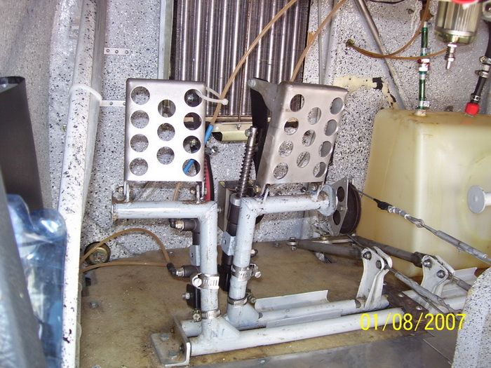

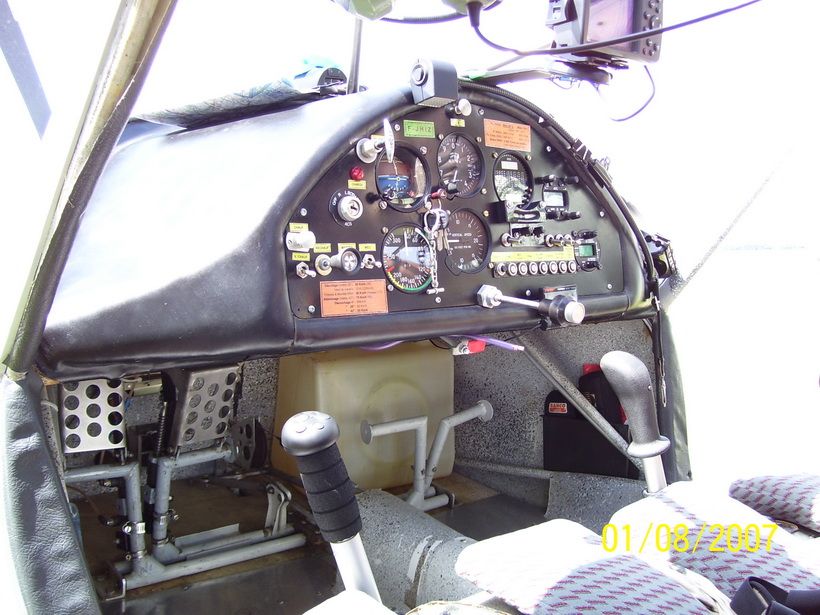

Доработаные тормоза
Вы уж меня простите если чего , глядя на главные тормозные цилиндры , мне показалось , что пружинки на штоках не есть хорошо, уделают они их быстренько , как мне кажется  :IMHO
