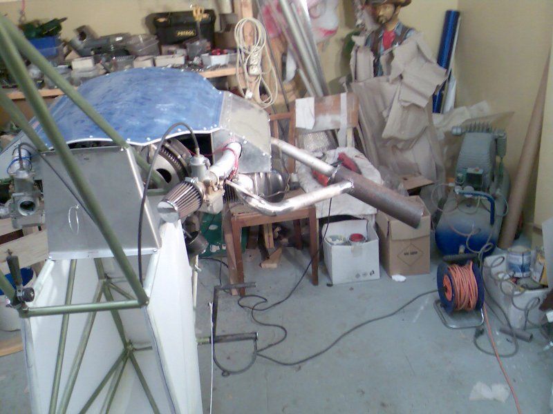

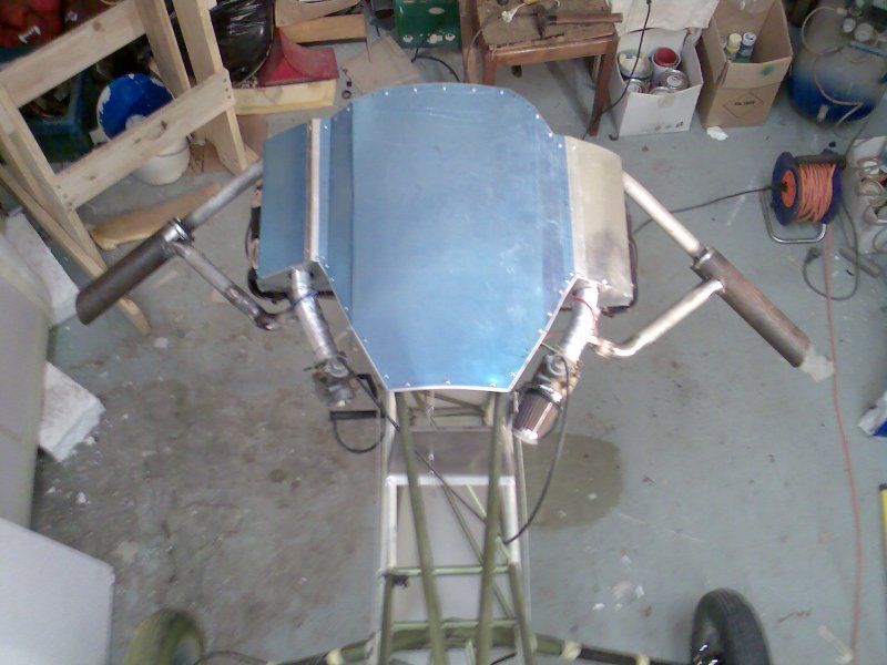

Вчера делал выхлопные трубы . Вот примерно так будет

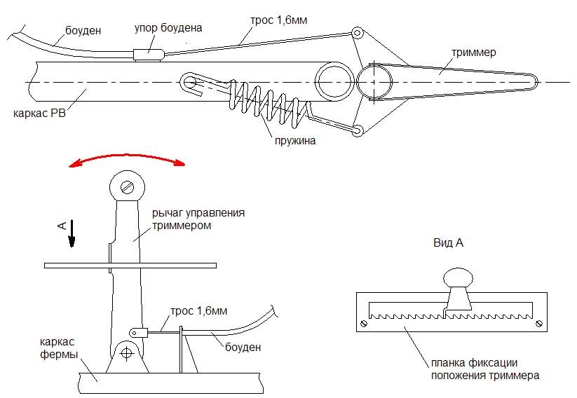

Думаю. Я на него заготовил детали но хотелось бы обойтись без него, увидим, как полетит.      Хотелось бы видеть ваши варианты конструкции тримера :question
DeltaLetun
Хочется сделать максимально просто, пустить боуден с тросиком 1,6мм по фюзеляжу. Одну схему придумал, но хочется максимальной простоты. Вопрос в том как сделать саму ручку тримера, пока думаю сделать ее со ступенчатой фиксацией. Чуть позже нарисую.
hasan
Татарстан
я поставил привод от элетрокорректора фар с ОКИ, ну болгарам эта марка наверное ничего не говорит :) ступенчатое перемещение на 5 положений
Lapshin
Для триммера отлично подходит механизм управления створкой от климат.системы ВАЗ2110 - около 300р.помнится.
DeltaLetun
mel :  Вот обещанная схема. Я пока думаю так сделать. На триммере за одну качалку цепляем пружину (в автомобильном магазине можно подобрать подходящую по жесткости, например от тормозных колодок) и крепим ее за проушину или болт на каркасе руля высоты ( можно ее утопить под обшивку для меньшего сопротивления).  Ко второй качалке цепляем трос 1,6мм (велосипедный тормозной). Боуден троса (продается на велорынках из бухты) фиксируется упором размещенном на каркасе руля высоты. Положение и натяжку пружину делаем таким, чтобы в крайнем положении триммера усилия ее хватало для выполнения его функций. (по такому принципу выполнен триммер на Аэропракте-22, только там вместо витой пружины работает как торсион ось триммера, упертая концами в триммер и руль высоты)
  Боуден ведем от руля высоты по ферме фюзеляжа к кабине ( уйдет около 4 метров, стоимость около 100руб).
  Сама ручка управления триммером выполнена из пластины с отгибом.  Планка с зубцами фиксирует ее в нужном положении.  Отгибая рычаг выводи отгиб из зацепления с зубцами и выставляем нужное положение. ( по такому принципу сделано управление отоплением кабины и карбюратора на Вильге-35)
