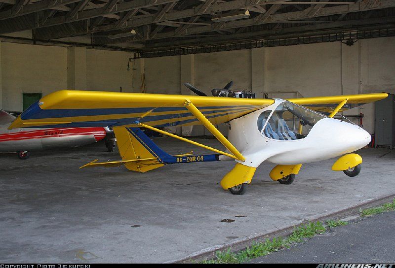

Самолёт "Аirbike-tandem".

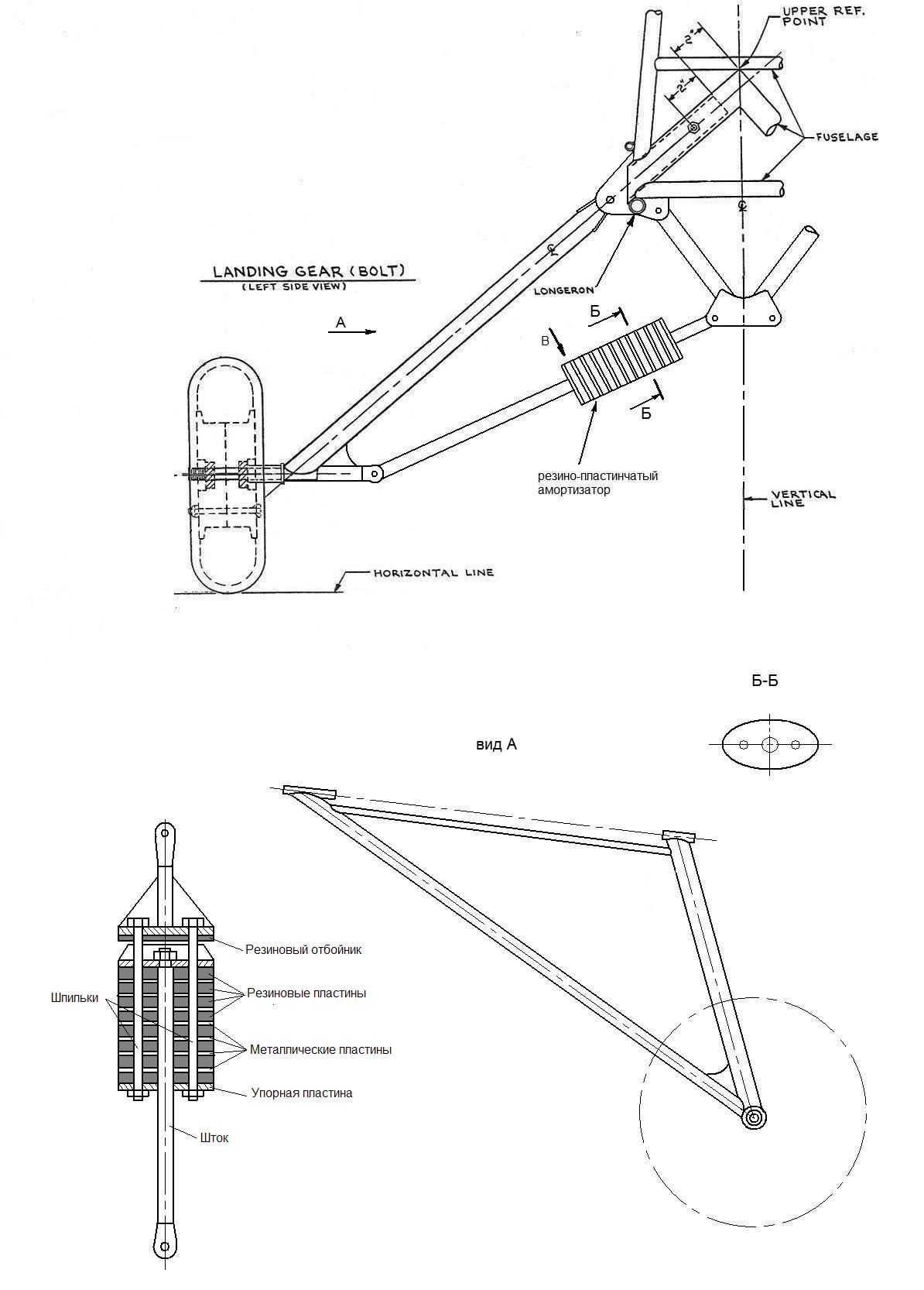

Из чего шасси сделано?
DeltaLetun
Пластинчато-резиновый амортизатор, как он устроен, что-то не соображу.
Lapshin
mel
Принцип такого амортизатора состоит в сжатии пакета резиновых шайб,обычно разделенных металлическими пластинками.Конструктивных же решений имеется очень много.
Резина для шайб должна быть достаточно мягкой,но не пористой - лучше всего на основе натурального каучука.
DeltaLetun
Один из возможных вариантов. Детали можно по другому проработать.  Металлические пластины нужны для того чтобы резина не расползалась в пакете и для того чтобы часть энергии уходила в трение резины об них.

Рессора в данном случае будет лучше и по простоте конструкции и по аэродинамике. В идеале , титан, стальная доступней, можно вырезать из листа рессоры КамАз.
А интересно при морозе -20 как будет вести себя такой каучук? Он не задубеет?
Lapshin
На морозе -20С механические свойства резины ухудшатся процентов на 15.
Вы полагаете,что спасение челюскинцев происходило при плюсовых температурах?
Или Р-5,участвующие в этой операции специально снабдили рессорами или гидравлическими амортизаторами?
По моим сведениям это не так.

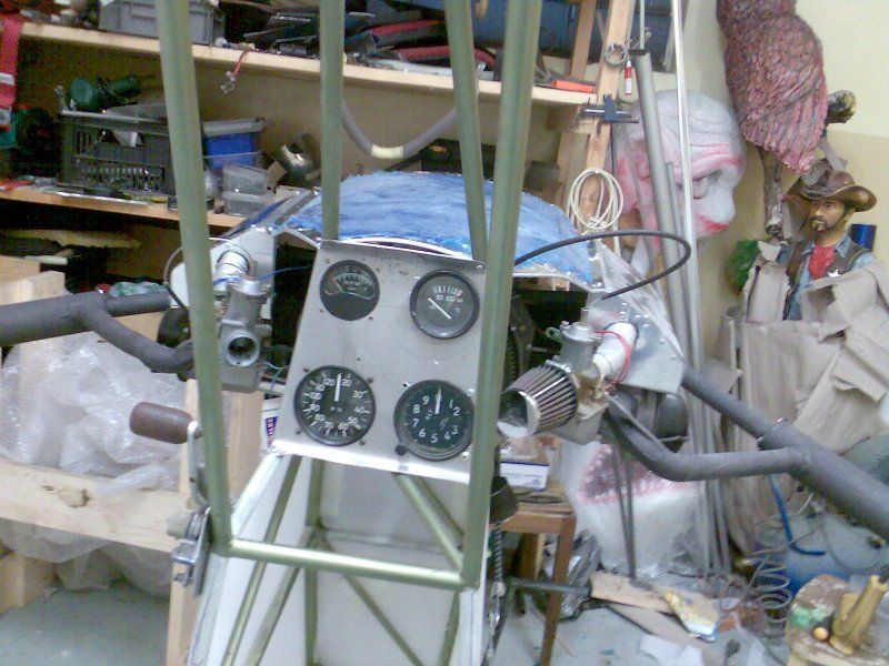

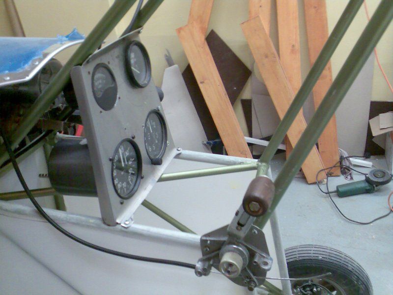

После небольшего перерыва продолжаю стройку. Сегодня делал приборную доску
mel
cz
Еще будет варио цыфровой. К приборам у меня свое мнение - Чем меньше , тем лучше :IMHO   Насмотрелся я на тех УЛ  водителей  играющих на взрослых  пилотов. Умудряются и авиагоризонт на дельталет ставить- смешно. Повторюсь, наше летание для радости :IMHO

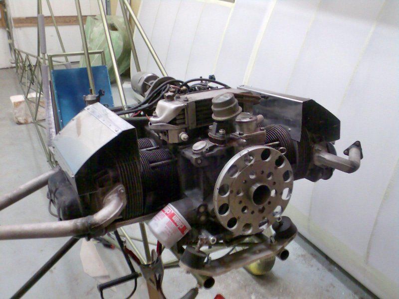

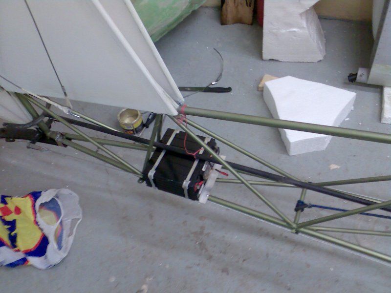

А вот посмотрите на этот ужас. Стыжусь но ничего мне не остается . Слишком тяжелый мотор. Еще и этого мало. Придется делать обратную стреловидность :'(

Володя у тебя же все готовое было, и массы известны, не мог что ли на чертеже ЦТ заранее прикинуть.  Когда торопишся так бывает :) Даже у первого Ворона на Владимирском слёте аккумулятор под ГО был закреплен, правда он там полегче был. Ну на твоем примере ещё один аргумент в пользу 2х тактников, на таких легких Л.А.

интересный самолетик.что за мотор? чтобы ни трещали трубы в местах сварки их нужно отжигать .нагревать до красна и медленно охлаждать .можно даже лампой.
интересная конструкция шасси .что за сталь?

двигатель сколько кубов? и еще интересно какую роль играет шкив на переднем конце к.вала я к такому мотору поставил стартер

Мотор 1600 см . Не пойму ,о каком шкиве говоришь. Если на этой фотке так это фланец для кока

А стартер правильно. У меня тоже там . Только  венец открытый
