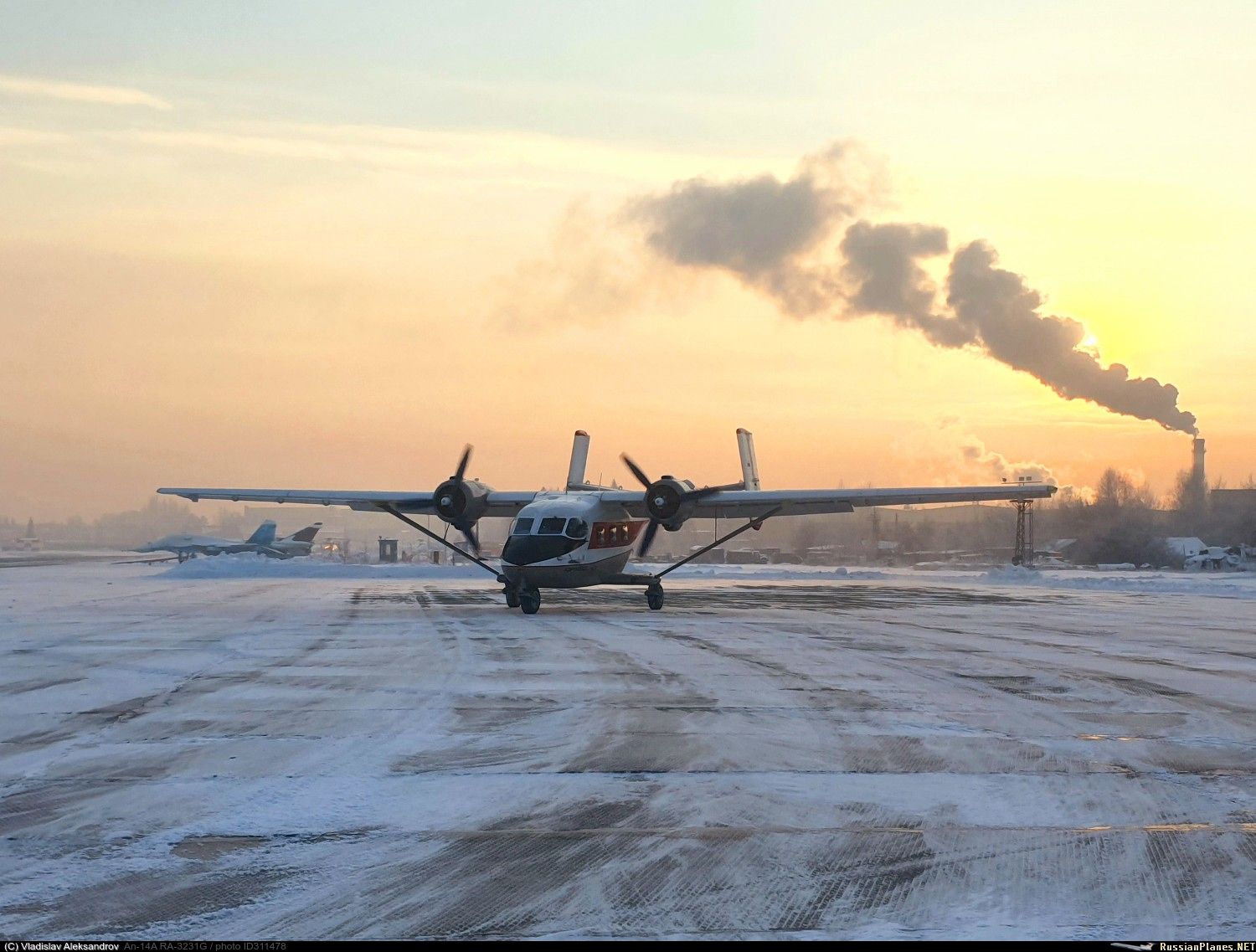

Интересно , а на одном моторе этот аэроплан может лететь ?
Когда я попал работать на ЛИС, "Пчёлку" только перестали выпускать, а одну завод оставили себе, как разъездную лошадку.
Много было ещё техников и лётчиков, которые обслуживали и облётывали их.
Ну и естественно было много разговоров об всяких случаях.
Так вот, "Пчела" могла взлетать с полной нагрузкой на одном двигателе, надо было только успеть перевести работающий двигатель на режим
"ЧР" и зафлюгировать не работающий.
Мощность АИ-14 была 260лс а на "ЧРе" -300лс.
Для обеспечения этого режима нужно было топливо смесь Б-70 с Б-91/115.
По этой причине наш ГВФ и отказался от неё. Посчитав что два ТЗ держать на аэродроме, это роскошь.

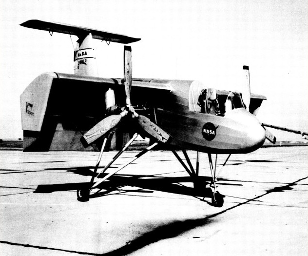

А у этого еще больше.
Но мотор один и привод винтов через валы
Это конечно эксперименталка для отработки аэродинамики отклоняемых поверхностей, но если бы движка было два и работали на общий вал, то вполне такой аппарат нашёл применение.

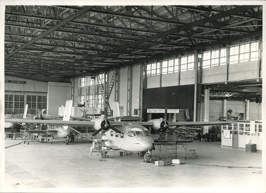

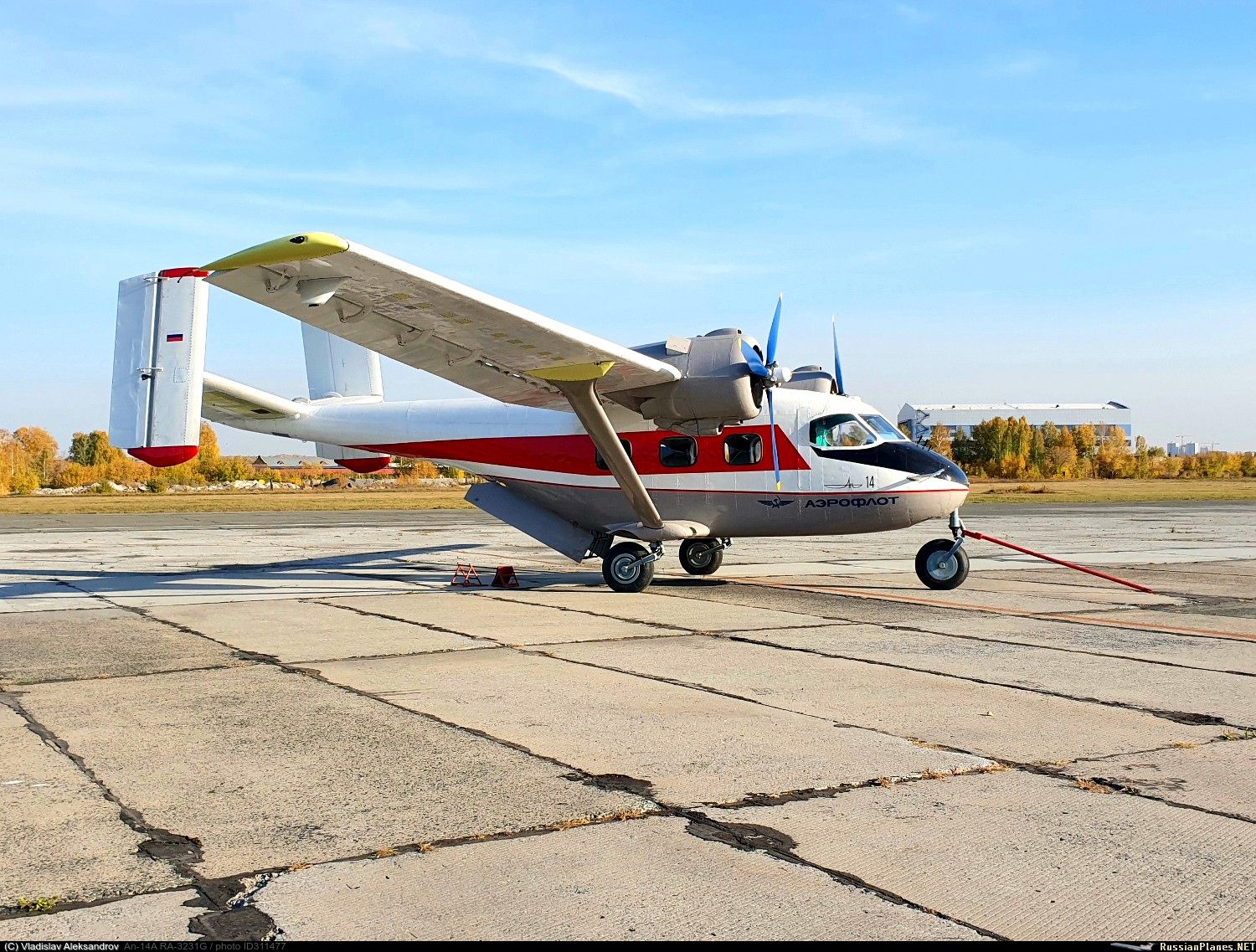

[2 "Пчелы" одна красная другая синяя.
Тут разговор о том, что размах очень большой и зачем он такой.
так как для взлета и посадки важнее нагрузка на крыло и масса, а в крейсерском полете тоже такой размах не нужен.
Для легких самолетов крыло проектируют в основном под взлетно посадочные характеристики.
иначе был бы обрубок площадью 2 метра с максимальной скоростью равняющейся скорости максимального качества...
Ан-14 изначально проектировался как самолет, которому требуются хорошие взлетно-посадочные характеристики, а также приемлемая дальность полета с той загрузкой, которая в нем предусмотрена. Диапазон скоростей - при этом сравнительно небольшой.
Поэтому выбрано крыло большого удлинения с достаточно большим размахом - для двух моторов где-то нужно хранить топливо )
В сущности, это дальнейшее развитие некоторых идей, заложенных еще в Ан-2.
