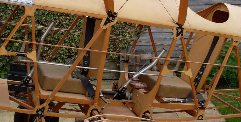

а можно центральную часть фюзеляжа  сделать ферменой из профиля ад 31 ? или стенки фюзеляжа из фанеры и дерева а пол либо растяжками или трубами ?
на этом фюзеляже внизу расчалки
если сделать  ферму на расчалках допустимо ли небольшое искревление фюзеляжа во время полёта ?
мир
Заблокирован
Коломна
allyouheaven можно всё ,  но если  всё это  Вы сможете пересчитать иначе, что то  потом  может  пойти  не так.................... ;D
