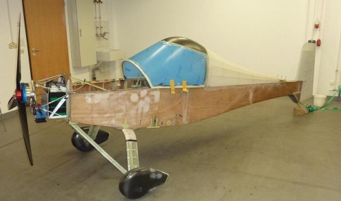

на этом фюзеляже бруски 20х20
ну значит внизу трубы стальные для фермы чтобы покрепче наверняка там веса то не много от этого будет
в боковых стенках вместо брусков 20х20 заменить на 20х30 и 20х40
передний и задний шпангоуты усилиные из фанеры
а внизу и сверху ферма из стальных труб

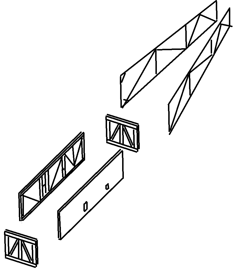

Расчет и конструкция маломощного самолета Виноградов И.Н. 1932 - передняя часть фюзеляжа - металл
А какой аппарат на картинке?

Можно.
Можно пару шпал и релс прикрутить анкерными болтами, шоб наверняка! Шютка конэшно... Но, на минимаксе лонжероны фюза имеют сечение 16[ch215]19 мм, раскосы итого меньше.  И это при том что минимакс имеет 4 же, а арго 3же.

так там эти бруски к фанере клеяться - получаетьтся коробка
а вот если снизу не клеить фанеру то замкнутой коробки не будет , если там просто трубами соеденить то фюзеляж под нагрузками будет перекашиваться
наверху трубу поставить можно и потом закрыть листовым материалом на болтах , а вот внизу полностью заменить фанерный пол на расчалки или трубы
вон там тоже верх фюзеляжа на трубах и зашито листом пластика на болтах
сделать бы тоже самое только внизу

И ради каких выгод этот головняк? Не понятно.
allyouheaven
центральная часть длиной 1,5 метра и хвост 1,7
получиться тоже самое
вот только бы получилось создать жесткость центральной части

Там всё нормально. Шпангоуты  с диагоналями и фанерой. Центроплан  замыкает всю конструкцию.  Фанера тут вообще не причём, она держит всё прекрасно и в тоже время удобно ногам и однородная конструкция.
А вот складной фюз это скорее из за малого рабочего места?  Нужно делать два третьих шпангоута, бобышки вклеить и узлы. Немного дополнительных работ.
Интересно как вы собирались соеденять части фюза?
