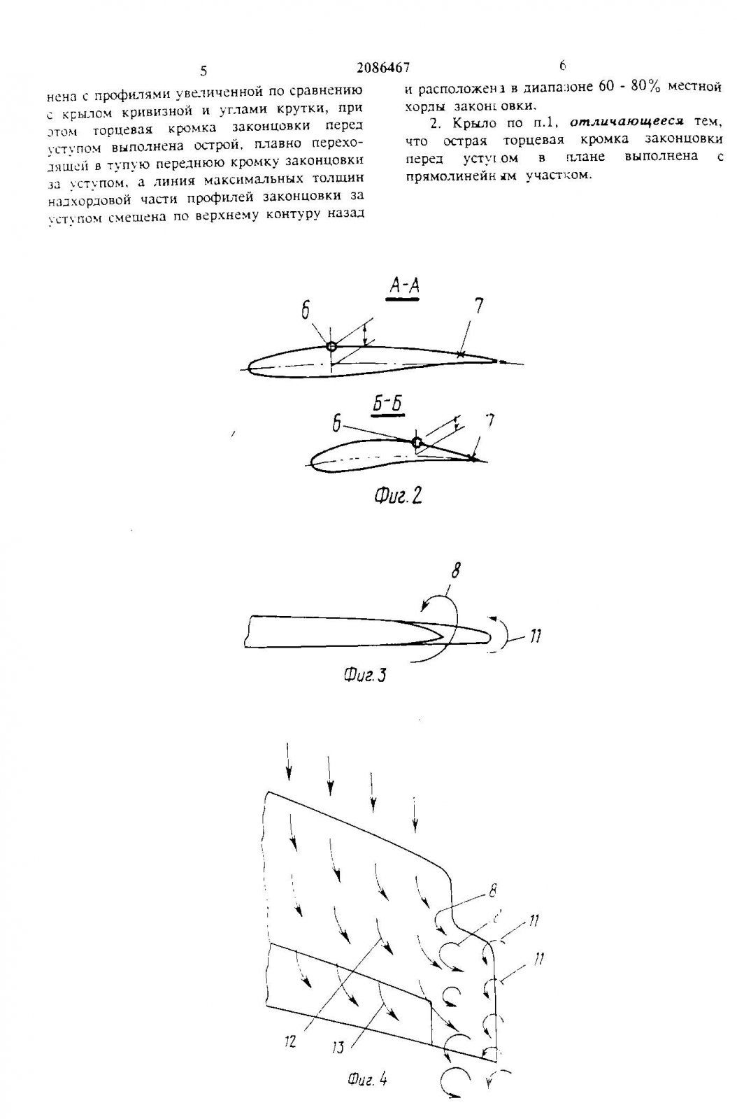

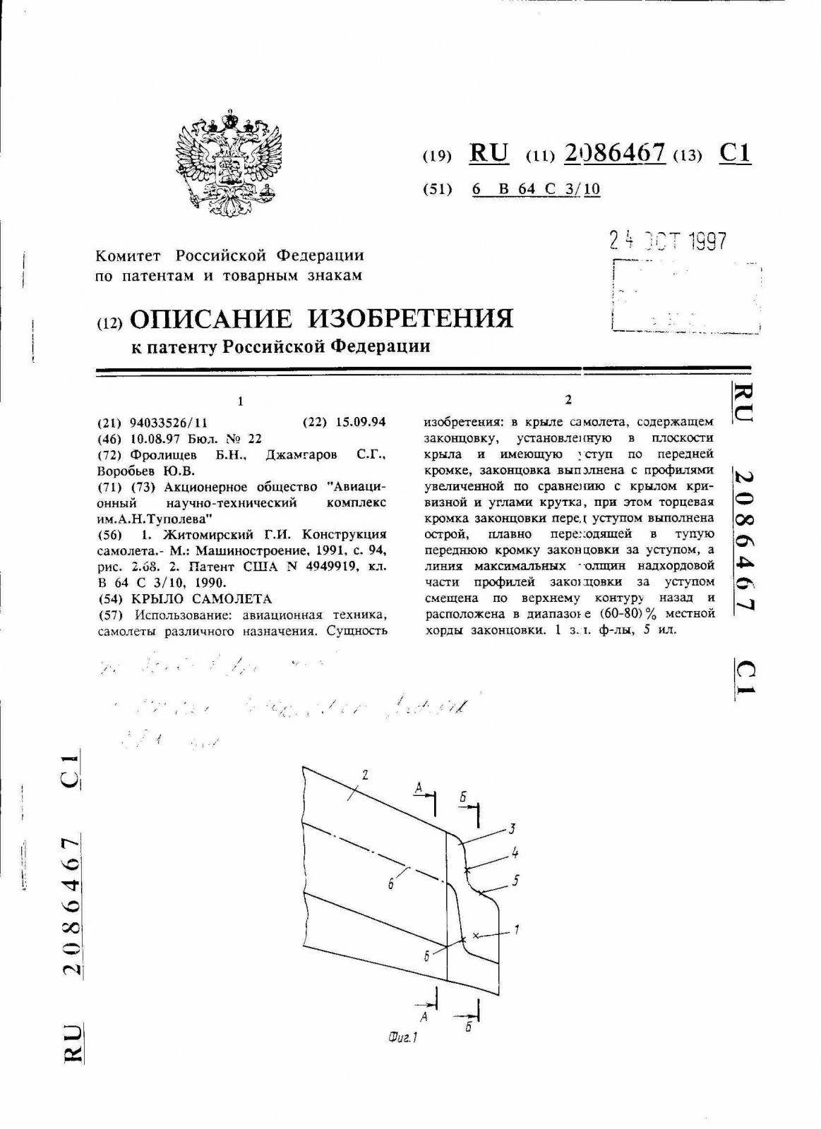

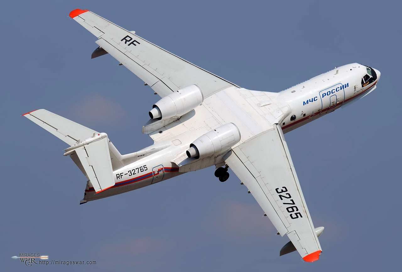

Ну и ещё вопрос вдогонку. Думаю ответ будет интересен не только мне одному. Вопрос о законцовках крыла. Может есть смыл сделать ему законцовки как у БЕ-200

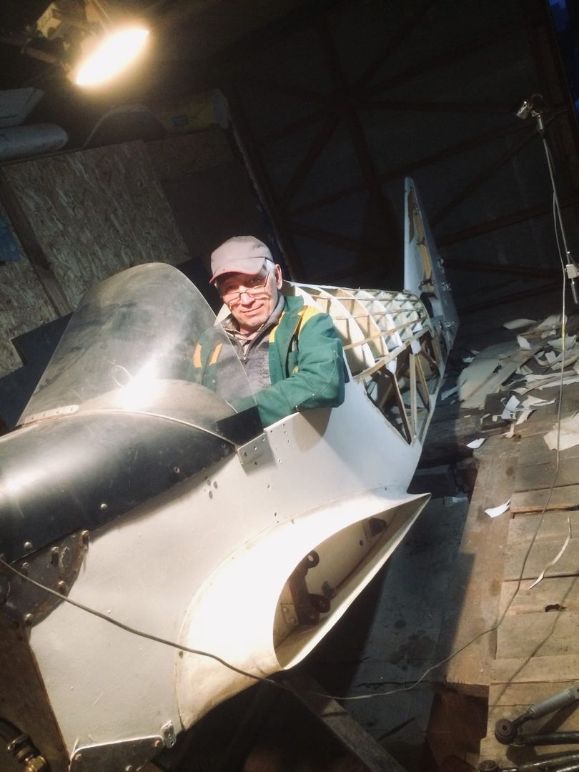

Сегодня привёз и уже ободрал хвост. Обязуюсь открыть новую ветку по восстановлению этого во истину судьбоносного самолёта, отвечать на любые вопросы по нему. Выставлять все фото и видеоматериалы до поднятия его в воздух. Дмитрий я думаю тоже подключится и можно будет задавать вопросы и ему соответственно.

Успехов! Очень рад, если самолет получит вторую жизнь! Буду рад отвечать на любые вопросы. К сожалению "увлекся" большой авиацией, но как говорится - первая любовь, это навсегда.
С сожалением сегодня увидел, как горе строители пытались сделать из летавшего и готового к полету самолета - донора. Выдернутые тяги, порезанная обшивка, отрезанные шланги, даже там, где можно было просто снять и ничего не испортить. Какзалось бы - такая мелочь, а все было сделано как то по варварски.
На вопросы о поведении - полетов а вернее подлетов было очень не много. 3 раза выбирались на водохранилище. Летали с лыж. Поведение вполне адекватное, Но! - во мне было 50 кг массы "тела" :) через 100 метров разбега я был в воздухе при ветре 2-3 м/с. Посадка и непольшие эволюции по ощущениям не отличались от поведения P-96 Golf, на котором я на тот момент учился летать.
Однозначно - мощности РМЗ-640 маловато. Будучи МС России в классе гоночных р/у судомоделей я довел до ума двигатель, перебрал, отполировал каналы, убрал облой, фаски, поднял фазы. Но тем не менее работы с двигателем достаточно - я бы поменял редуктор, попробовал другие винты. У нас открытый редуктор, который достался в нагрузку с мотором. Винт заказывал в Харькове.
После первых рулежек с костылем - установили управляемое хвостовое колесо. Стало гораздо приятнее.
Пока это все, что помню. Позже напишу еще что нибудь!
Всем хорошего вечера!

Самолет уже летал к чему что то менять?Сделайте дефектную ведомость исправьте всё, перетяните его, покрасьте и ...............вперед на винные склады. :ROFLMAO:
Кстати интересно как затягивали болты плоскостей при таких зализах, они снимаются?
