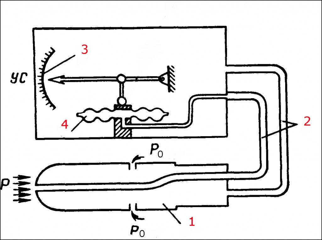

Ротаксовский б.у. тахометр безбожно врет в большую сторону , у меня в правом нижнем углу стоит электронный тахометр , он показывает точно , взлётный 6100 об. м. , Г.П. - 5300- 5400 об . мин . И УС-250 тоже подвирает , я проверил на телефоне по JPS -скорости , до 100 км. ч показывает верно , на 100 по УС - JPS кажет 133 км. ч. , + 33 км , 120 км.ч. +30 = 150 . Так что делаю поправки и с мотором и с винтом все в порядке , приборы буду менять . С хреновыми настройками + 5 подъём не получиш .

Уже зафиксировал , подтянул гайку , что-то ослабла и законтрогаил . А по поводу подъёма , посмотрите на высотомер и засеките время набора 100м .
А кто нибудь может подсказать , статику обязательно нужно подключать к УС ( у меня подключена от ПВД ) или можно не подключать , и может ли она влиять на то , что он подвирает скорость .

Ребята спасибо за отзывы на вопросы , а насчёт СТАТИКИ на УС нужна ли она , или можно её отсоединить , не даёт ли она погрешности на показания .
Красвоенлёт
Погрешность здесь ни при чем. У Ваших приборов разный принцип действия(измерения). УС показывает приборную скорость, т.е. скорость относительно воздушного потока, а JPS показывает истинную скорость, т.е скорость относительно земной поверхности. С подъёмом на высоту эта разница увеличивается, полет по ветру и против ветра также существенно сказывается на разнице показаний.

Когда производил замеры с JPS, был полный штиль, ветра не было, так что относительно земли и стоячего воздуха самолёт передвигался одинаково.так что приборная и истинная скорости должны в этих условиях совпадать по сути, но показания приборов разнятся.

Ребята спасибо за отзывы на вопросы , а насчёт СТАТИКИ на УС нужна ли она....
МЛМ, Статика нужна, она тоже даёт погрешность. Брать её надо либо с ПВД, либо с самой широкой части фюзеляжа, по двум бортам. В случае открытой кабины, допустимо делать забор с кабины. Погрешность будет, но врятли заметите, а вот при закрытой, уже будет сказываться.
Но причин подвирания прибора может быть несколько. Самая первая и наиболее вероятная, это не правильный угол установки по двум плоскостям. Скажем в установившемся полете, приёмник стоит не чётко по потоку, а под углом. За счёт скоса и получается недобор. Этот эффект мы наблюдаем практически постоянно, как у пользователей, доказывающих с пеной у рта что свал/посадочная у них на уровне ниже нижнего, приписывая это несущим свойствам крыла. А так же ТТХ, рекламных данных в брошюрах, или интернет описаниях, где скорость свала/посадки (чем кстати тоже зачастую играют, так как понятия разные) даётся приборная.
Вторая, более банальная, испорченный или не оттарированный прибор. Сломать его как нефиг делать. Кто нить по глупости, или ради интереса дунул в пвд и ..... Ну и третья, не менее банальная, это не герметичность магистрали.
Кстати, в магистрали должен быть предусмотрен "отстойник", что бы периодически сливать конденсат. Не факт, что он там будет, но возможность такая должна быть. Это так же может быть косвенной причиной не точной работы.

А вообще, что в этом приборе УС даёт статический канал. Очень часто видел, на летательных аппаратах просто торчит одна трубочка ( типа ПВД) и подключена к УС на вход динамики и ни какой статики нет, просто на этот вход одет кусочек трубочки. И вроде все работает, может и мне попробовать так сделать и прибор перестанет подвирать, может статика с динамикой че-то в приборе конфликту ют. .
JohnDoe
В таком варианте(без статики) прибор должен показывать полное давление потока(стал.+динамика), т.е. работает как трубка Пито. Для получения чисто показаний динамики(скорости) нужно из него вычесть статику. Бернулли, аднака. Если чего напутал, поправьте, плиз.
Статика должна быть статикой т.е. не меняться в зависимости от движения. Если статика берется внутри фюзеляжа её работоспособность легко поверяется при гонке двига. Если УС не реагирует, значит со статикой все в порядке. В противном случае Ус при гонке на месте будет показывать , что то отличное от ноля.либо стрелка будет метаться по шкале.

А как у вас запитан высотомер?
Никак , просто на вход надет кусок силиконовой трубки , работает правильно , проверяли , поднимали в таком состоянии на другом самолёте .
JohnDoe
Может статику на УС тогда тоже брать из этой же трубки,через тройник? Ну, так, в порядке бреда/опыта.

Да вот и хочу уже снять с УС статику и попробовать слетать дублируя его JPS-кой скоростью , и даже не снять , а пережать трубку медицинским карцангом , чтоб его можно было в полёте снять и сравнить показания со статикой и без неё , ведь фонарь хоть и есть , но кабина всё равно не герметична , есть отверстия и щёлки и вентиляция ( обдув стекла ) . Может перестанет подвирать , ну а если нет , то заменю прибор . Надо же найти проблему и её убрать .
