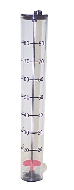

Ну не то чтобы совсем не подойдет - диапазон скоростей не тот. Это приемлемо для совсем низкоскоростных аппаратов с открытой кабиной, типа ультралайтов-тряпколетов. Там это оправдано. Зачастую на них это единственный установленный прибор. Вот один из вариантов - просто шайба в проградуированой прозрачной трубке с отверстием внизу:
Конечно, можно упереться и начать доказывать, что можно поставить и такой указатель скорости, но смысл? Для каждой задачи существуют свои приборы и инструменты. Дом тоже можно одним топором построить, но какой это будет дом?

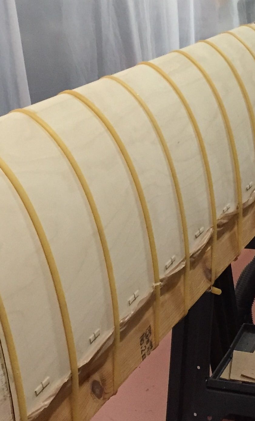

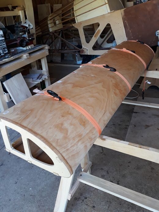

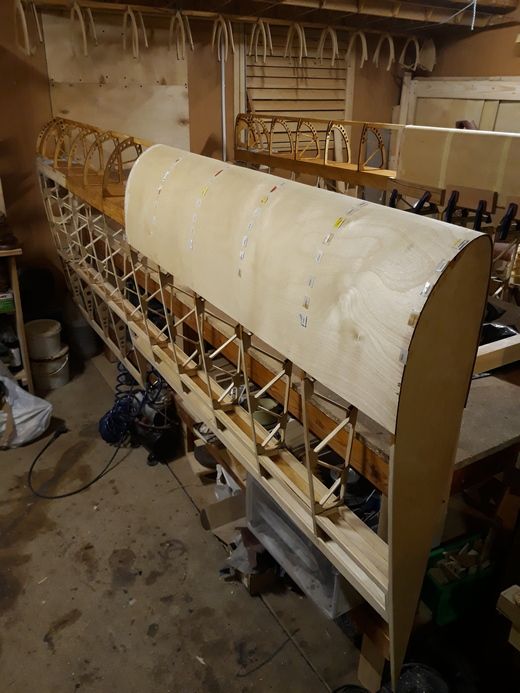

ребята привет! кто как нос крыла зашивал ,чем натягивал ,прижимал , какой стапель использовал ?

Обычно это фанера БС-1 1,5 мм, вариантов масса. Я зашивал от носовой рейки в два этапа на смоле и гвоздиках от центра плоскости к краям, после зашивки и обработки носовой части лобик покрывал в два слоя стеклотканью шириной 80 мм на ЭД-20. Некоторые прямо 0, 5 лист Д 16 крепят мелкими шурупами со смолой...............кто то СТЭФом 0,5-0,35 мм так же на шурупах.

Такой способ справедливо хорош при носке 50 мм и более и кстати правильно фанерные заготовки на лобик, лонжерон как правило располагают под 45гр. относительно продольной оси, тогда легче гнется фанерная труба , да и прочность на удивление выше.

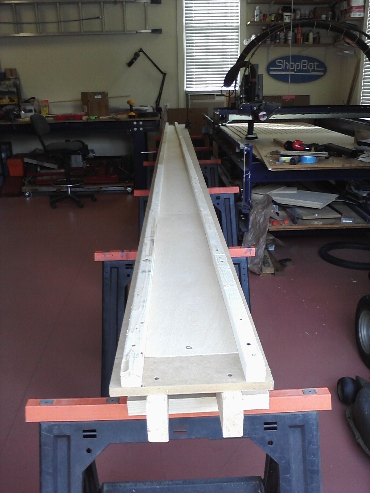

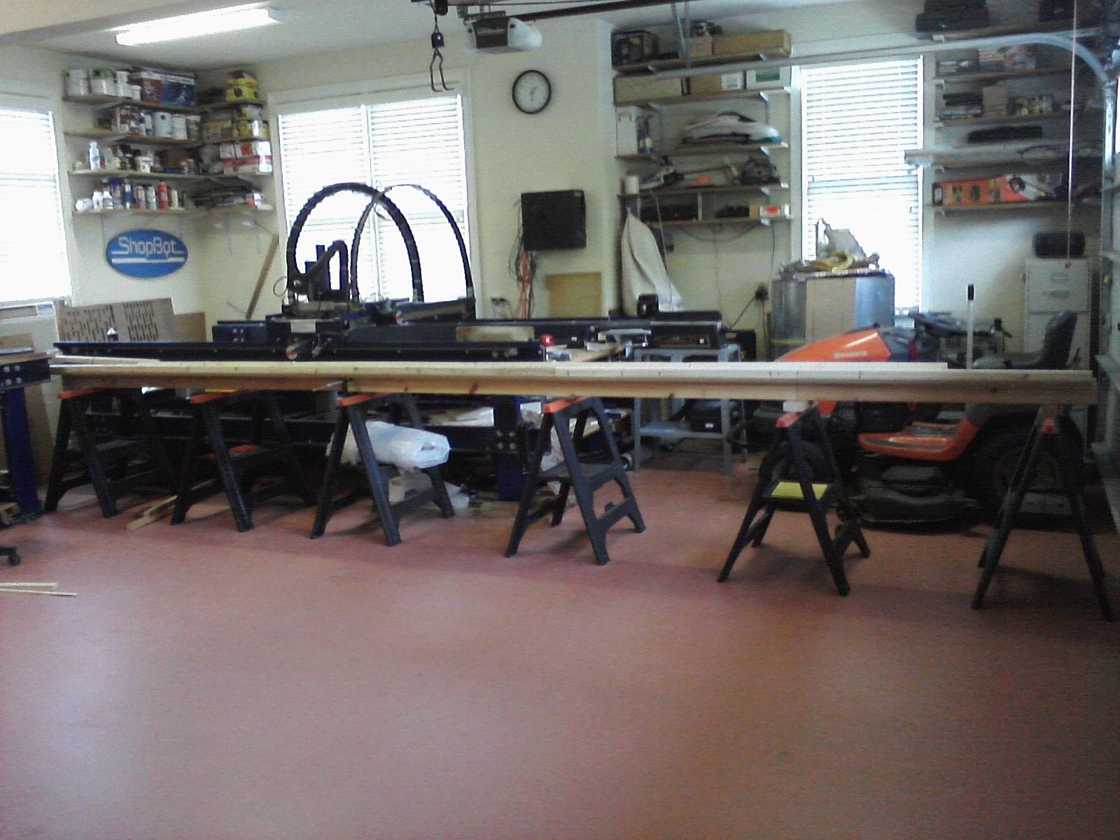

А стапель вот такой у меня был. Просто полоса MDF на двух брусках и с брусками по краям по размеру лонжерона. Когда лонжерон в нем склеил, то бруски убрал, а MDF обрезал по краям так, чтобы стапель стал чуть уже лонжерона и уже на таком ставил носки и обклеивал фанерой. У Арго проще, там лонжерон без сужения. На первой фотке в стапель уже положена фанера для стенки лонжерона, но с торца видно конструкцию стапеля.

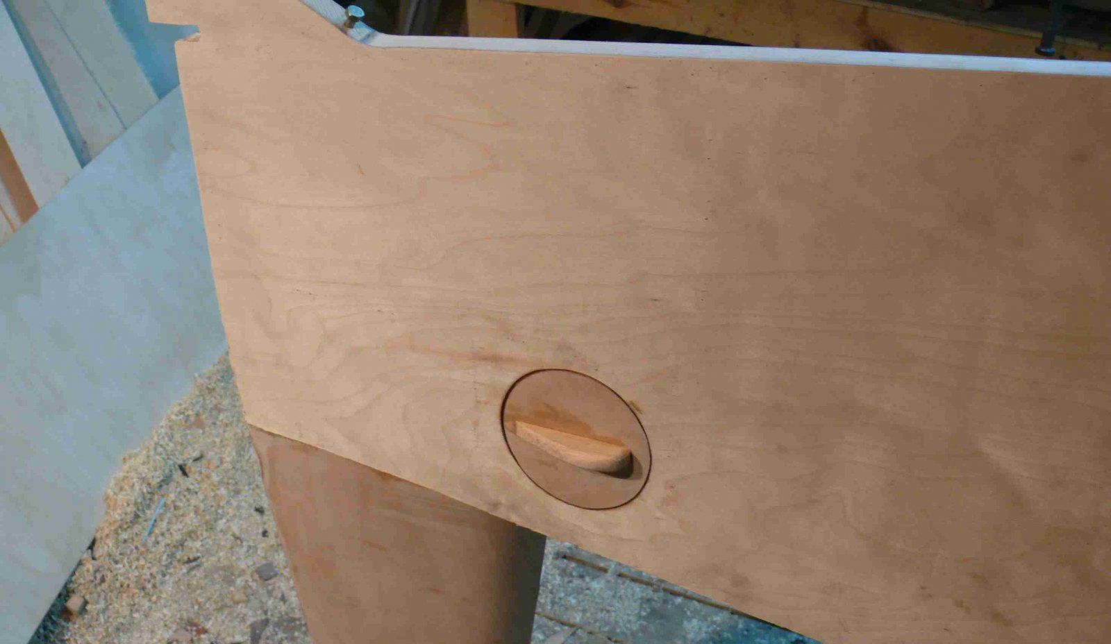

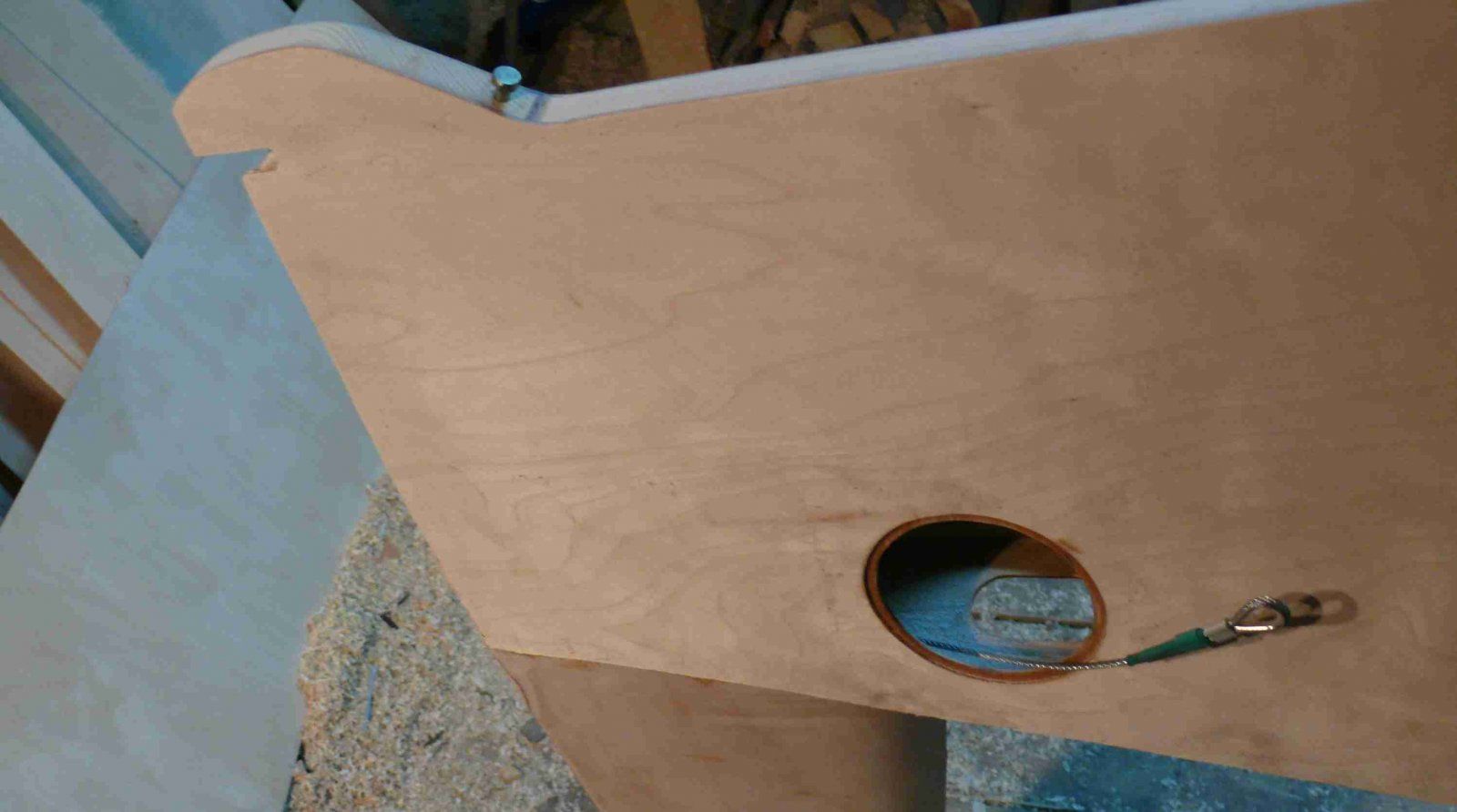

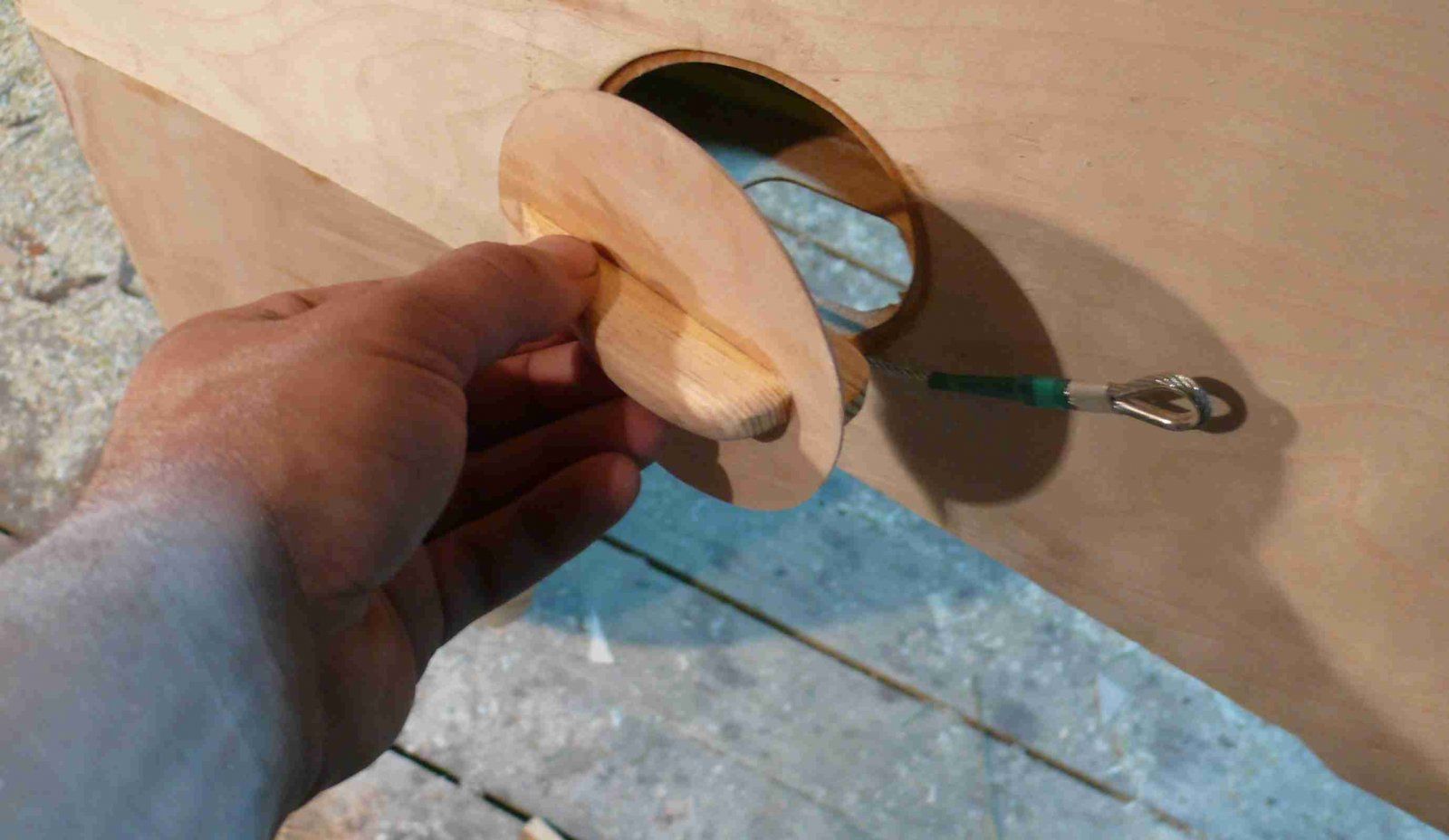

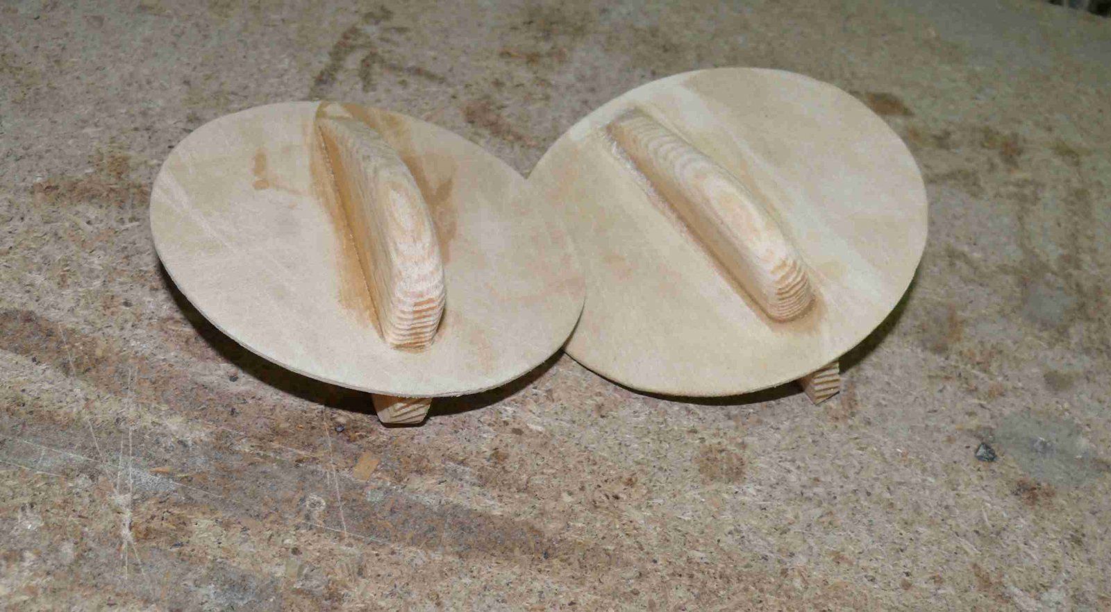

Кто как делает смотровой лючок? Интересны не заводские варианты. Как работает вот это например, не могу понять

Вообще там приклеивается либо кольцо внутри эллипсное или делаются две прорези, после установки поворот на 90 гр. и всё.

а на крыльях где качалки как лучше лючки сделать?
Учитывая приличное давление, а точнее отсасывающий эффект, лючки лучше крепить на анкерных гайках. На фюзеляже, да, можно по разному (опять же в зависимости от места расположения), но на крыле, только жесткая фиксация с усилением зоны выреза, в случае несущей обшивки.
Какие анкера, какое давление?))) Вы о чем? )) Ну пускай нагрузка на крыло 30 кг/м2, ну пускай 4g перегрузка итого 120 кг/м2. Даже не будем учитывать что 30 % подьемной силы это давление снизу, а основная часть на обычном профиле создается лобиком, будем считать что среднераспределенно. 120 000 грамм/ 100000см2= 12 грамм на см2. Лючок диаметром 10 см отсасывается силой 942 грамм. По факту раза в три меньше.
Лючок не силовой, для осмотра качалки элерона в крыле. может наклеить фанерку с круглым отверстием да заклеить отверстие куском ткани? Раз в год можно и отодрать и заново заклеить. Может даже прозрачной пленкой или ПЭТ. Зачем коломбанить все усложняя?)
