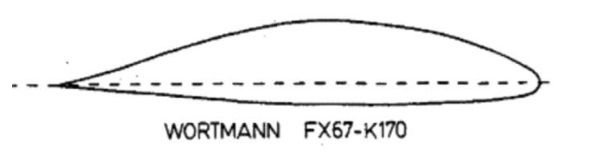

Про критичность ламинарных профилей к дождю- ошибка. Этот фейк широко размножен из-за того, что на первых планерах Лак-16 был использован лобастый ламинарный профиль. Его особенность была именно в крутом лбе. ВСЕ лобастые профили критичны к дождю

Не надо так обобщать. Среди них есть как критичные к дождю, так и нет. Это можно видеть на эволюции планерных ламинарных профилей. На планерах ранних моделей были чувствительные профили (например планер PIK-20), потом эта проблема была решена. Один и тот же профиль может быть более чувствительным к дождю при большей его относительной толщине.

об этом и речь. Зависит не от того, ламинарный профиль или более древний, а от крутизны лба. именно поэтому более толстые профили критичнее к дождю.
Вообще. ироничное отношение к выбору профиля- заблуждение. От правильного выбора профиля сильно зависит летучесть самолета. это трудно заметить потому что самолет обычно изготавливается в единственном экземпляре, с непонятной оптимальностью остальных факторов. но в планирующих полетах малейшая разница в профиле часто видна без приборов
Вы делаете неправильные выводы, сравнив два профиля, у одного из которого лоб круче. Вот вам очень известный и, в свое время, широко применяемый ламинарный профиль. Он очень критичен к дождю и загрязнению насекомыми, особенно при большой относительной толщине. Где у него крутой лоб? :)

да, согласен. Но у него огромная вогнутость, особенно при большой толщине. И то, что он ламинарный не важно.
имеется в виду вогнутость средней линии, конечно. Сильно горбатый
