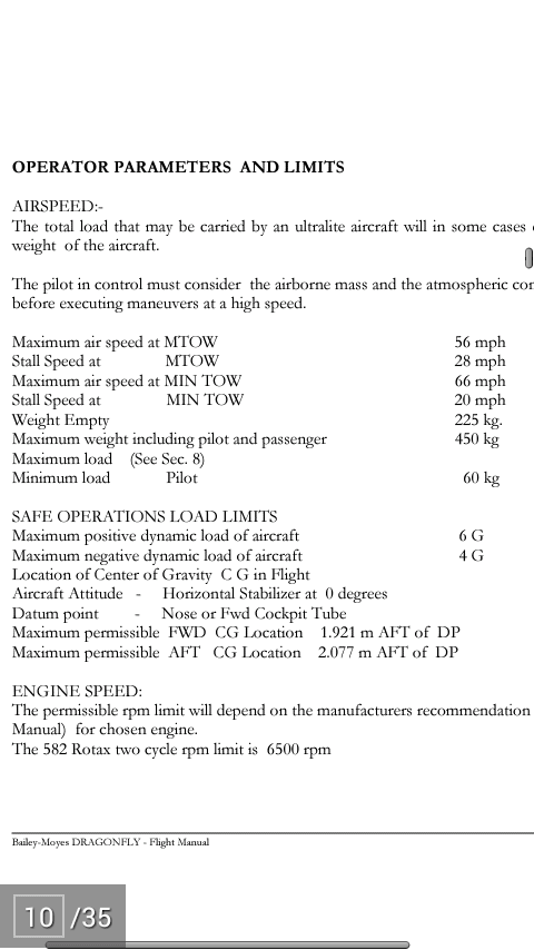

Le,  как пилот досконально знающий этот самолет,  подскажите пожалуйста,  а какая у него скорость сваливания на холостых оборотах ?  Если брать указанную в РЛЭ(флайт мануал) 28 mph(45км/ч) при максимальном взлетном весе 450кг и площади крыла 17м^2, то получается совершенно фантастичный Су=2.76.
А должна быть порядка 61-65 км/ч при обычном Су 1.4-1.5.

На 28 милях можно буксировать самые медленные, учебные крылья, мачтовые, с открытой поперечиной, типа Малибу.
Лысые дельтапланы буксируются на 35 милях в час.
Ответ на вопрос о скорости срыва не имеет однозначного значения, смотря какого веса пилот(ы), смотря на какой высоте над ур. моря, смотря какая температура воздуха и его влажность.
У нас в Чите аэродром на 713 м. над УМ и скорости срыва выше. В Подмосковье и Питере я летал, так он садиться не хочет, летит и летит.
Но в любом случае меньше 35 миль в час летать не нужно, и если к этому прибавить заднюю центровку(тяжелый пассажир сзади), то за скоростью нужно поглядывать.

MTOW это максимальная взлетная масса.  Пилоты тут не причем.  Четко указано - 450кг.
Такого Су 2.76 быть не может.
А с одним пилотом вообще 32 км/ч.  (20mph). Даже если пилот весит 60 кг и 5 кг топлива,  то Су при  этом будет вообще 3.5!!!
каждый заморский самолет имеет сверхзаниженные табличные данные по скорости сваливания.  Врут.
Тут люди  со всякими щелями и механизацией мудрят,  чтоб хотя бы Су-2.5 получить.  А у них за 3 на тряпке.

Не врут. у меня вес 90 .В среднем катаю взрослых пацанов с таким же весом. т.е. с нагрузкой при полном баке 200 кг скорость свала действительно 28 миль.
Когда один летаю свал на 20.

Указатель на таких  углах значит подвирает безбожно
.  Вес пустого 225. Вы 90.топливо 5. Итого 320. Крыло 17 м2. Чтоб лететь 32 км /ч крыло должно иметь Су 3.89!.  Это просто нереально.

Видимо, приводятся данные из РЛЭ, а там должны указываться исключительно скорости по прибору. Сколько показывает - столько и писать, вне зависимости, какая воздушная скорость на самом деле.
Вы скорость по GPS меряете или по ПВД?
Если по ПВД, то при увеличении углов атаки ПВД врёт как раз таки в сторону занижения.

Много часов налетал на Драгонфлае , в том числе и пилотажа.
Больше 100 часов.
Мой личный рекорд медленной скорости, в штиль, 35 и 34 км/ч, во встречных курсах. По GPS..
Один. 75 кг, без пассажира. В прохладную погоду. С полупустым баком.

Интересно как же это воздушную скорость вы Денис хотите по джипиэс точно  замерить? Прибор воздушной скорости, если вы обратили внимание на фото Драгона, довольно примитивный -колба с диском-поплавочком, а поток принимается трубкой длиной полтора см.углы атаки не создают больших погрешностей итак в очень грешном приборе.
