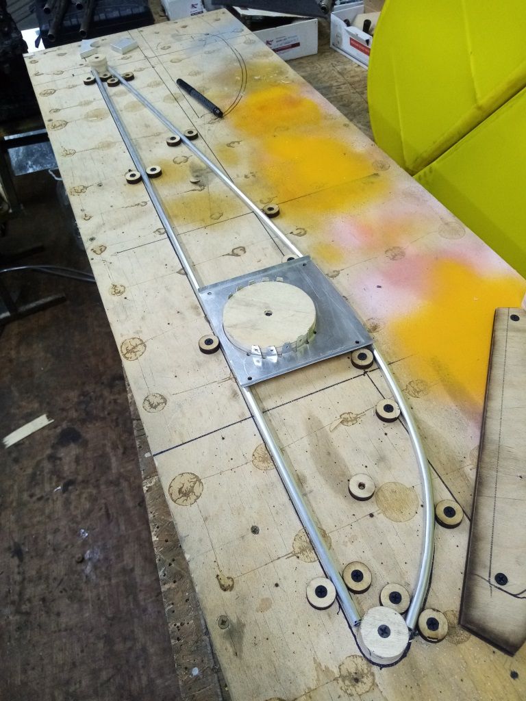

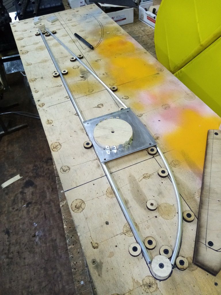

Профиль "типа" колба, нарисован в солиде, на глаз)
Угол большой т.к. балка короткая, трубу больше 3 метров не найти, а если найти то с длинной балкой центровка уйдет назад.
При моем весе 80кг центровка 29%

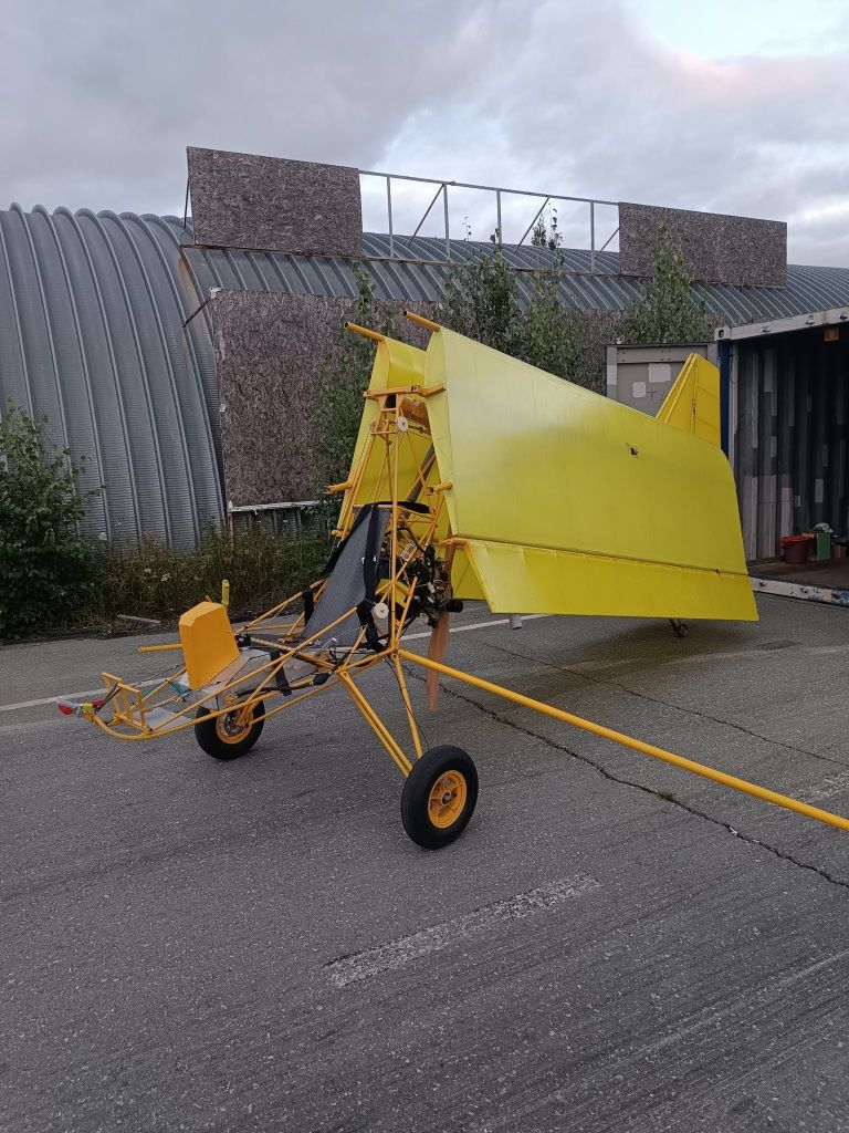

Добрый день, расскажите подробнее про СУ. Какой диаметр винта, до каких оборотов раскручивается в полете, какая тяга получилась на месте? Покажите мотораму и компановку СУ.
pilotf2d
Мотор раскручивается до 3600-3700 по китайскому тахометру, скорость в горизонте 75, в наборе 1,5м/с 64-68км/ч
Мотораму подсмотрел на МС-30 у дедушки Коломбана, фото нет. На днях буду на аэродроме пофоткаю. Тягу не замерял

Судя по снимкам у крыла V-образия нет , как при этом поперечная устойчивость?
[/Q
Сравнить не с чем), вроде всё нормально, в штиль летит как утюг, до 3 м/с терпимо, больше болтает не только по крену
Lapshin
Конструктивно по другому не получалось
Почему: мотор легко поставить повыше, а основные стойки пониже.
Вообще, я не люблю задних стоек, торчащих далеко вниз.
Но реальный пример нелимитированного класса до 115 кГ с четырехтактным мотором радует.
Я бы поработал с винтом: возможно, увеличив его диаметр до 1.35 м - обороты позволяют; шаг бы определил по винтовой диаграмме СДВ-1 с расчетной точкой где-то на 100 км/ч - примерно такая крейсерская скорость должна получиться, да и скороподъемность подрастет.
Так, или иначе - поздравляю с подъемом.
Да Владимир Павлович можно, может зимними вечерами займусь)
Только по прикидкам угол меньше 16 градусов не выйдет

Винт делал не сам, заказывал, перед этим делал мулинетку на 21л.с., китайцы не обманули.
Пообщаюсь с производителем винтов, может что и получится
