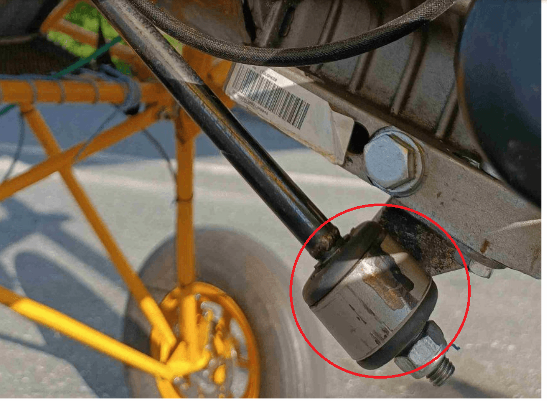

если эта штука от стабилизатора ваз,лучше замените на что то другое. из них резинки выдергиваются на ура.

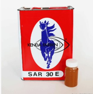

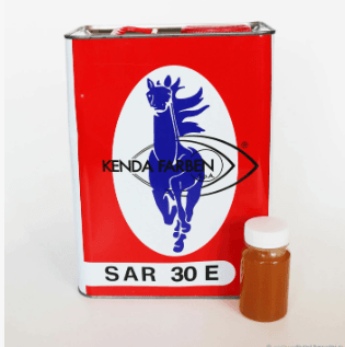

можно чуть подробнее про обшивку? как шили,чем,проклеивали ли швы,нитки какие?
pilotf2d
Да, эта штука ВАЗовская. СУ отработала 16 часов (газовки, подлёты, полеты) никаких выскальзываний или попыток не обнаружено.
Обшивку клеил на обувной клей, от металла не отдирается, от ткани с большим усилием(после прогрева утюгом)
Не прошивал

о,у меня как раз есть баночка такого. а на мотораму поставьте хоть по шайбы с каждой стороны. я таких "яиц" много повидал,даже одного производителя,разные по качеству. алюминий предварительно грунтовали? после утюга получился барабан?
pilotf2d
Алюминий не грунтовал, зашкуривал наждачкой 200, затем первый слой очень жидкого клея (разбавлял ксилолом), второй слой густым.
Утюгом ткань тянется не сильно, барабан(звук) появляется после нанесения лака, натяжение не меняется
