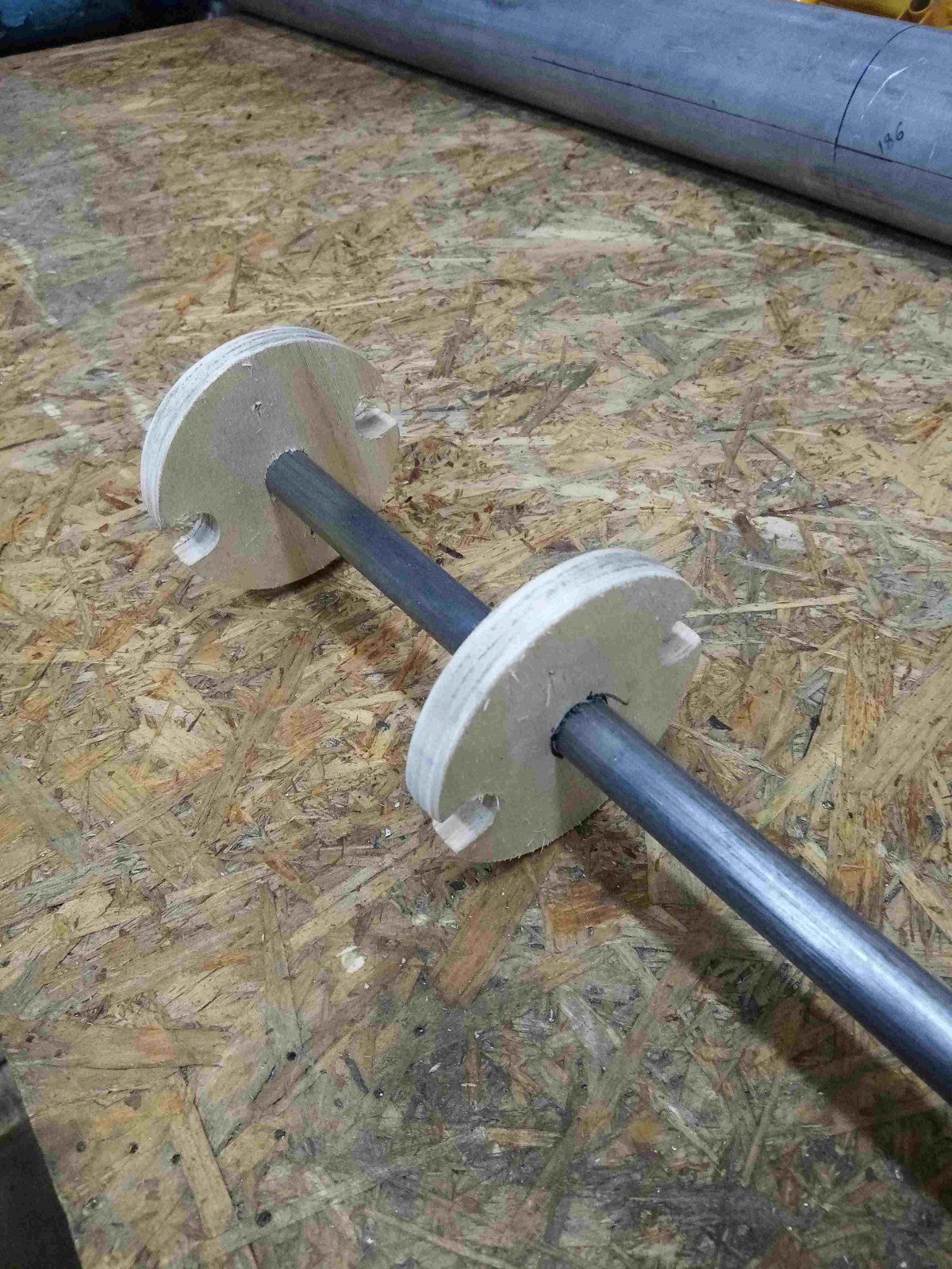

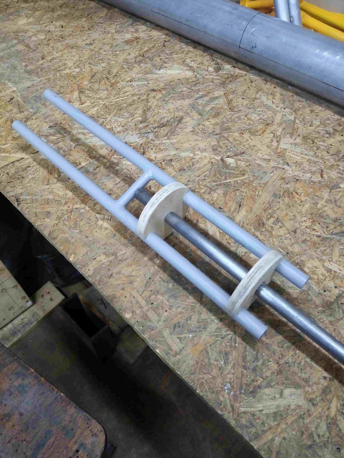

Профиль и в оригинале на глаз нарисован. С этим у меня и случился тормоз, никто координатами делится не хочет. Да и трубы уже можно найти. У меня лежат 120 на балку и 100 на лонжероны АД31Т1. Только времени нет.
Вопрос у меня небольшой. В лонжероне усилитель есть? Сварной или кусок трубы? И как его туда в девяностую впихнуть можно было?
И как реализовано крепление балки к ферме, фото плиз.

Да "усилитель" имеется Н-образный, чтобы впихнуть делал приспособу, крепление балки есть в чертежах, там тоже Н-образный "усилитель" Фотки выложу позже

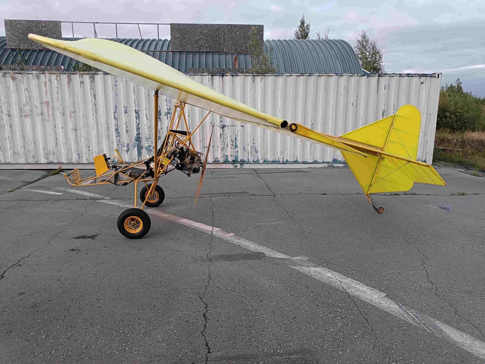

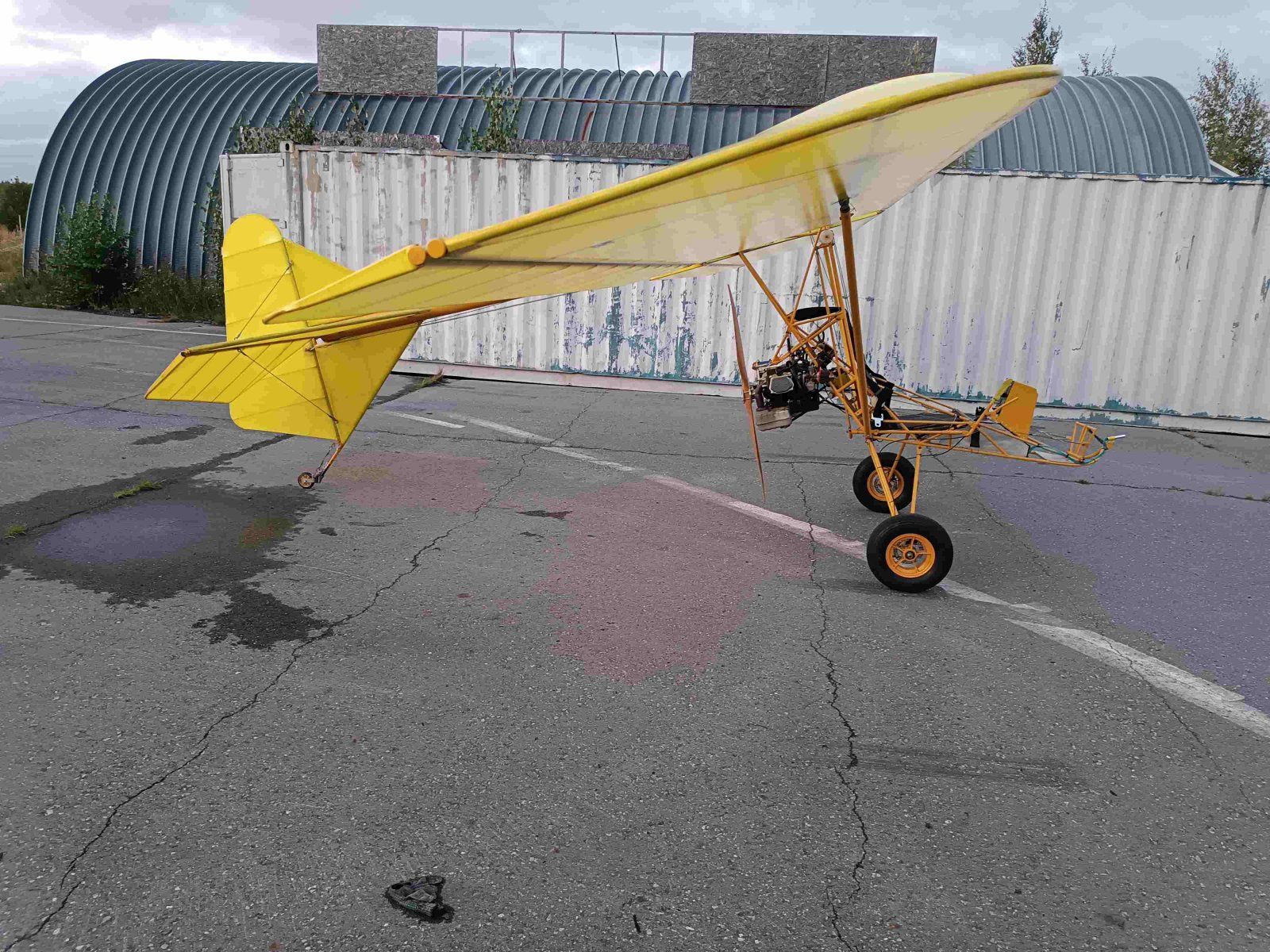

Угол крыла +2 град от СГФ, в данный момент между планетой и крылом 18,6 град. замерял электронным угломером
Altukhov_Aleksey
Хвост подымает уверенно? На посадке нет срыва перед касанием?
pilotf2d
Хвост отрывает на 35-40 км/ч
На посадке после касания если хвост начинает падать даю ручку от себя, по мере падения скорости плавно опускается
Altukhov_Aleksey
А на три точки не получается? Или пока опыта мало.
Я к чему, если при полностью взятой ручке на себя самолет касается тремя точками, то все гуд, если на минимале хвост продолжает просаживаться, то это опасненько, с одной стороны козел, с другой крыло уже в срыве. В идеале положение шасси надо настрить так, чтобы на минимальной скорости касание было на три точки
pilotf2d
Я только учусь)
Может я ошибаюсь но с углом в 19град. врядли получится посадить на три точки:unsure:
Altukhov_Aleksey
Это опасно, угол надо уменьшать. Как? Практика покажет, либо хвост поднять, допустим за счет бОльшего колеса, но будет выкручивать рессору. Либо опускать основные,но винт опускать плохой вариант. Короче тут сами смотрите. Может крутануть или закозлить где нибудь на узкой дорожке
pilotf2d
Не понимаю, почему сажать обязательно на 3 точки?
И зачем сажать на "минимале"?
Если есть запас мощности то да, согласен. Но это же мопед

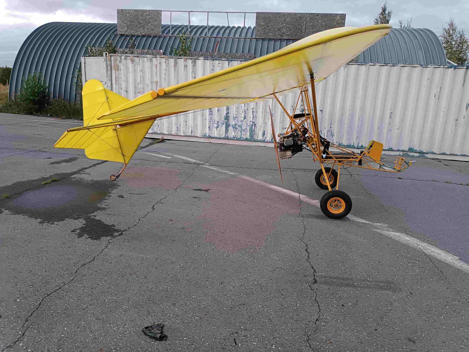

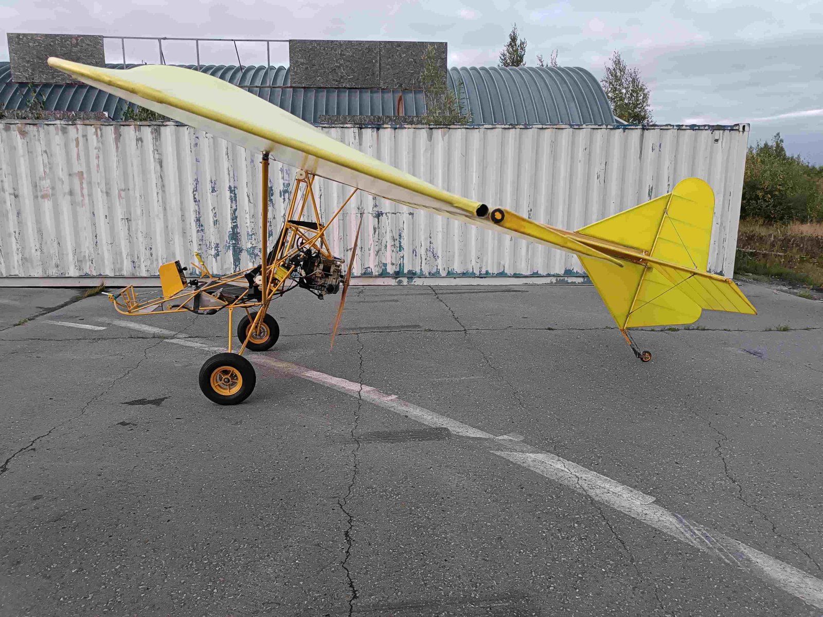

ничего не мешает построить с носовой стойкой, основные уйдут немного назад, винт так же не достанет до земли, тут несколько опытных людей высказывались что такие лёгкие аппараты лучше делать с передней стойкой, безопаснее, тем более у этого аппарата ферма кабинки прочная. Просто высказал свое мнение, самолётик зачётный получился!!!!
Последователям ничего не мешает построить с носовой стойкой, основные уйдут немного назад, винт так же не достанет до земли, тут несколько опытных людей высказывались что такие лёгкие аппараты лучше делать с передней стойкой, безопаснее, тем более у этого аппарата ферма кабинки прочная. Просто высказал свое мнение, а так самолётик зачётный получился!!!!
Altukhov_Aleksey
Потом поймете 😉
Не претендую на истину, на мопеды сам давно перешел
Lapshin
до посадки на три точки
Да, так яснее - но в таком случае, никакой необходимости в двух градусах относительно совершенно виртуальной СГФ, нет: наоборот, следовало бы установить крыло так, чтобы при трехточечном касании, угол между плоскостью хорд крыла и горизонтом не превышал 16 градусов.
При большем угле, в случае более-менее жесткого касания, более вероятен прогрессирующий козел с последсвиями SSJ в Шереметьево, а также, закритические углы при попытке выдерживания до посадки на три точки. Пробег же на двух колесах при боковике создает склонность к развороту, а то и циркулю.
