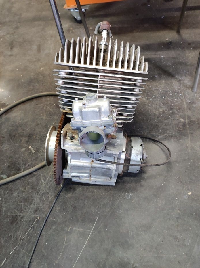

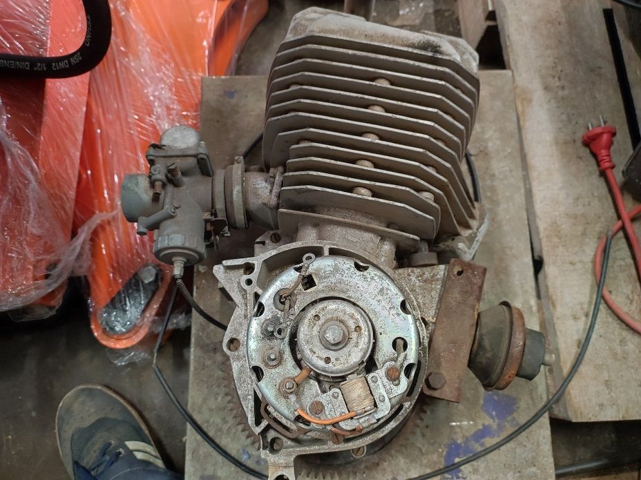

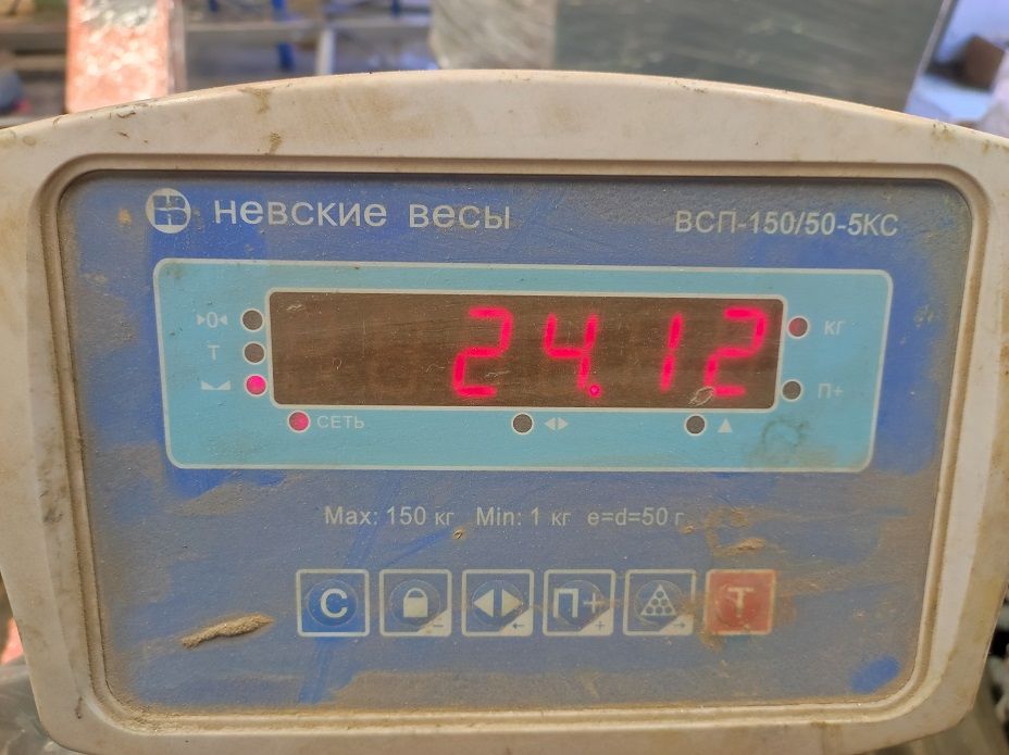

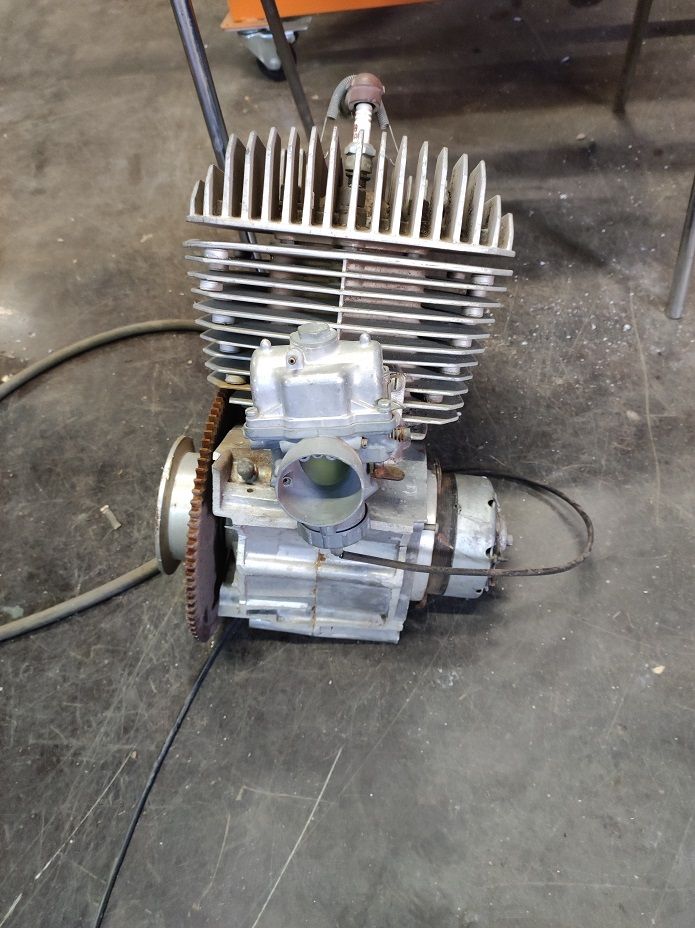

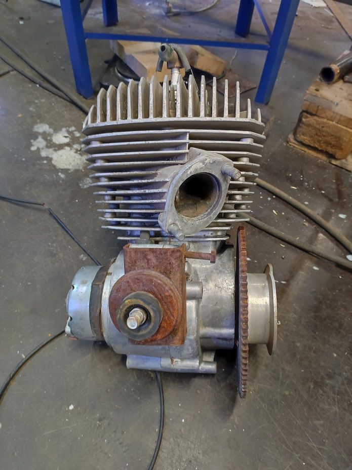

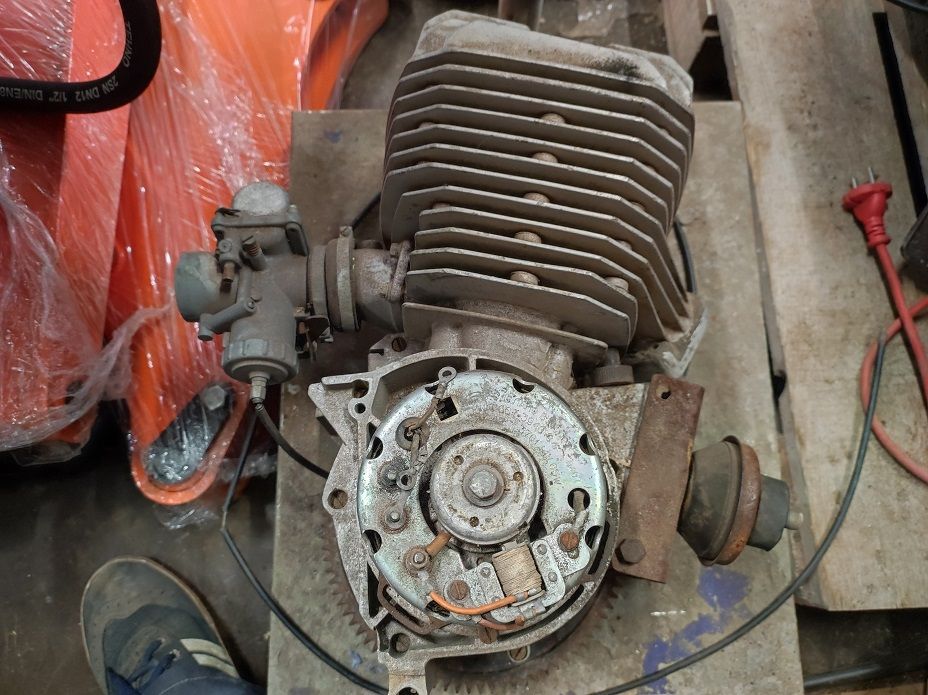

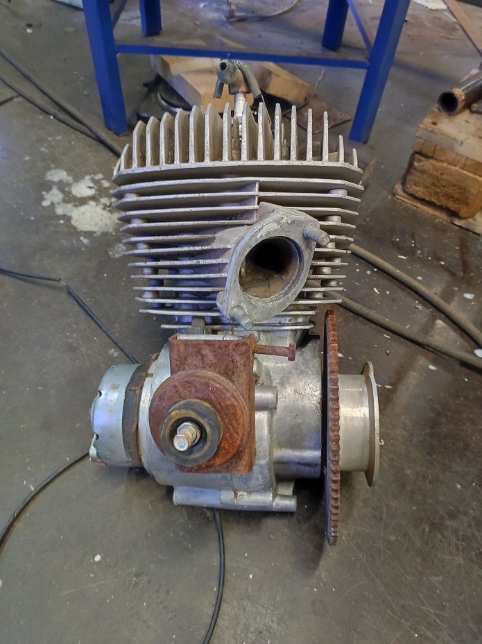

Это в те времена, когда наш форум еще не родился. Решил я установить на свои аэросани, ну очень мощный мотор. Что из этого вышло, видно на фото.

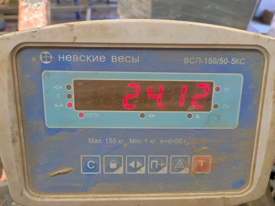

Не удержался, достал взвесил.
Теперь вот думаю. Если взять компоновку как у Симонини, добавить настроенный глушитель и стартер. То можно получить честных 30-35 лс при весе 25-30кг.
Но есть одно но! Картер нужно делать новый.

на авито не вы этот мотор выставляли?

УМПО без глушителя, но с ручным стартером весит почти столько же, гарантировано даст 30 л.с., и его не будет "колбасить". Прошли те времена, когда танцы вокруг мощных одноцилиндровых мотоциклетных моторов имели смысл. Сейчас может быть интересен мотоциклетный 4-х тактник 20-25 л.с., с разбитого мотоцила.

Это Симонини надо сказать.Они же не знают этого, и делают мощные одноцилиндровые моторы. :unsure:
Да и не колбасит его, разве только на холостых. Я на этом девайсе, отъездил лет 10. На оборотах, только рев стоит.
Дури в нем прилично.
