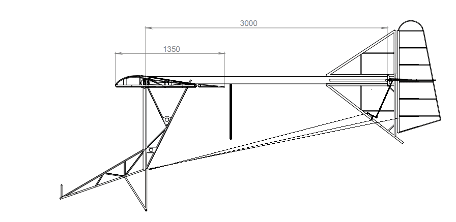

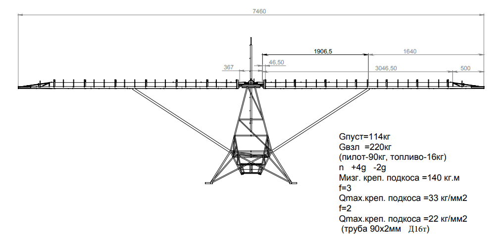

1350мм из них 350мм элерон
Если винт поставить по оси хвостовой трубы, то можно делать хоть 2м диаметром. Так делали уже. Технически ничего особенного, зато и пониже будет и угол стояночный получится.
pilotf2d
Попробуйте воплотить это хотя бы на бумаге, особенно троса управления рн и рв)))
Александр46
Приветствую! там нет проблем засунуть троса в трубу у Вас 100мм помоему .Мне на первом варианте моего апарата свободно удалось прокинуть троса в трубе 75мм
Depeche
БВВАУЛ'91-96
Речь шла о совмещении оси винта и оси хвостовой балки. Как их пропустить через вращающийся винт?
Одеть ведомый шкив на балку так, чтобы это всё нормально работало - это да, целое поле экспериментов. Я про то, что управление в данном случае самая лёгкая задача - пустить два пуш-пула в балку.
Винт в масштабе D1350 мм. А вообще сделано то что сделано, есть множество способов поставить винт выше и уменьшить угол, более простыми способами, нежели винт по оси трубы ставить. Например оперение на трех трубах-два от консолей, одно с фюзеляжа снизу
ЦТ уйдет назад, придется пилота выдвигать вперёд.
Это на словах всё так просто)))
