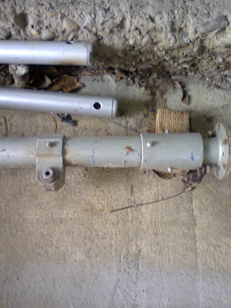

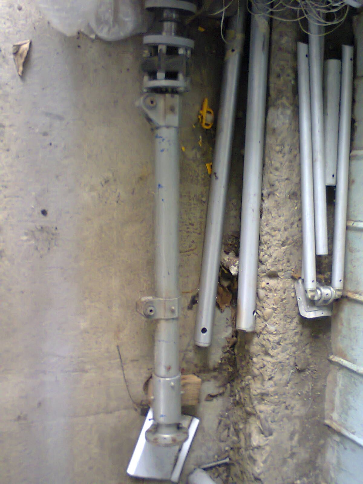

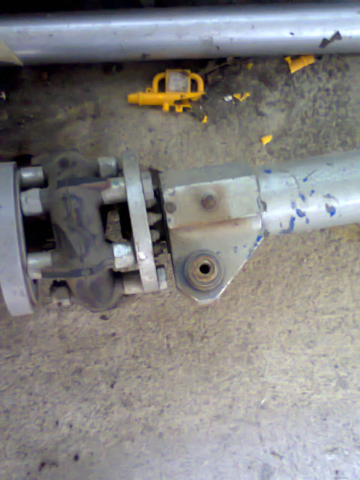

Доброго дня, Генадий.
Переделываем планер ЛАК 16 в мото планер с тянущим винтом. Если не затруднит, пришлите фотки либо чертежи Вашего вала на винт. С уважением
Semochkin
г.Армавир
Чертежей нет а фото сегодня сделаю,он как раз у меня в мастерской лежит
