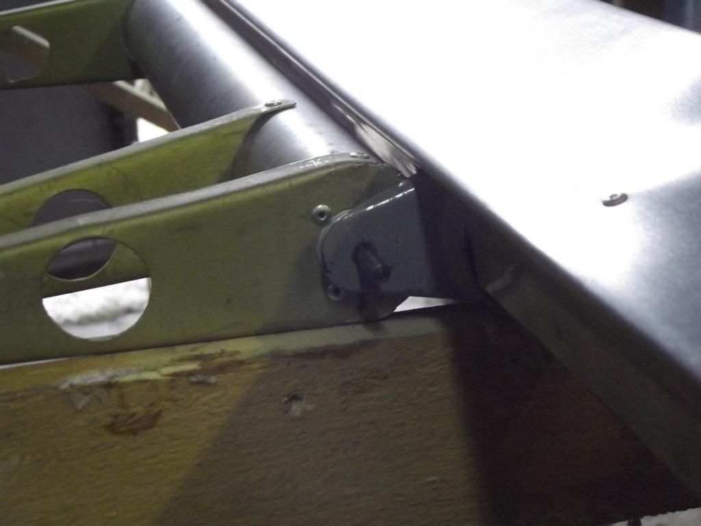

Генадий ещё вопрос, на крыльях с задней кромкой как крепиться нервюра в задней части крыла? В верху к кромке а с низу? Или просто вклееваеться? Приступаю к изготовлению нервюр а со способом крепления ещё не определился. Спасибо. Влад.
Semochkin
г.Армавир
Снизу треугольник  6омм х 60мм х 50мм из д16т 0,5 2 заклёпки в трубке нервюры 2 в лонжероне,если фото найду скину.

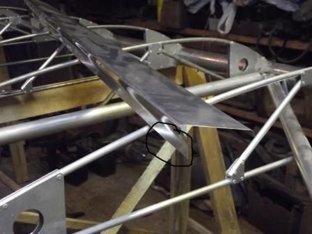

Доброго всем дня! Генадий подскажите пожалуйста, вы отбортовку на лобике в районе нервюр прорезали или просто отгибали? Просто при отгибании, выглядит не очень ровно, а если прорезать то ослабнет наверное. Спасибо. Влад.
Semochkin
г.Армавир
Подрезать нельзя однозначно,просто при отбортовке немного не доходишь до нервюры около 10мм,зависит от ширины отбортовки и получается плавный переход.Приспособление для отбортовки.это 2 пластины из стали сваренные вместе с шелью 0.8мм.
Влад1
Ясно. Я согнул сразу и теперь при распрямлении не много не ровно получаеться. Будем думать. Спасибо

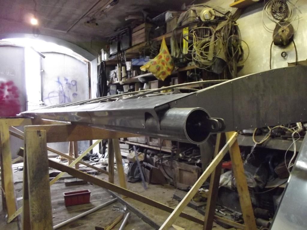

Здравствуйте Генадий. Возник ещё вопрос, Хочу проклепать кромку к лонжерону по всей длинне, но вот не знаю сильно ли ослаблю? Лонжерон из трубы 55х1,5мм забужован в нескольких местах. Всё по описанию Птенца -2.

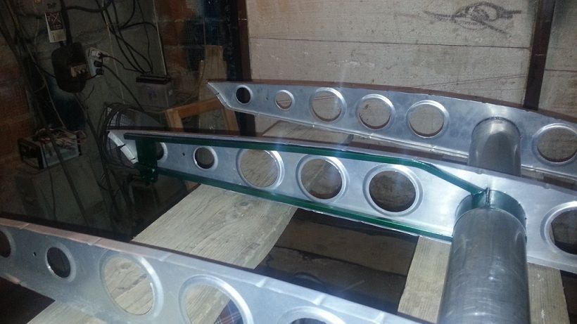

Мужики, плакать хочеться глядя на конструкцию таких крылье.
Вот уж действительно плакать хочется. Эта колбовская технология давно устарела. Клепание нервюр из трубочек.
Есть же технология.... лёгкие не расшатываются. Усиливать легко. Не требует заднего лонжерона. Так нет, пусть дрянь, но буржуйская.
Печально я гляжу на ваше поколение.
Вот на фото технология....
не ослабишь,задний с большим запасом.
Да что же вы такие плаксливые,да и технология на фото стара как мир,авиатиковское крыло так склёпано,а если почитаете ветку,то поймёте.что это переделка птенцовского крыла,а под ваше крыло нужна труба не меньше 90мм,но это уже другое крыло и другой самолёт.
