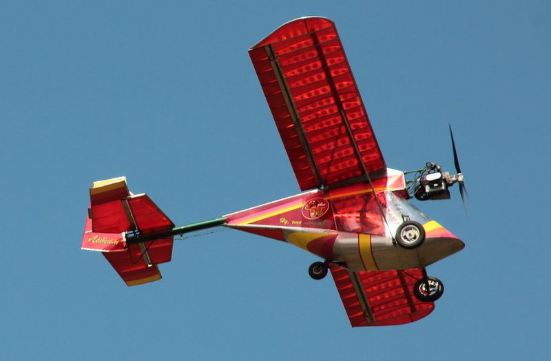

Ну знаете Юрий всё относительно,владельцы RV назовут его летающим шкафом и т.д.Просто малая авиация очень многоярусная и трубчатые ультралайты занимают очень большую нишу и вы хоть космические технологии применяйте,но они останутся и на них будут летать,я сам уже давно не делаю таких,но интерес к ним не утратил.

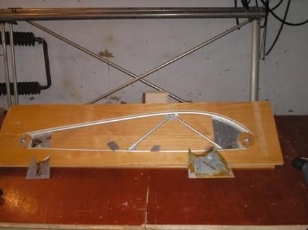

Геннадий я не в коем разе не хотел обидеть или затенить вас.  Вы правы малая авиация будет во все века. Но думаю застой ей не грозит. Совершенствоваться она должна. Описанное мной крыло имеет широкую сферу применения. Под тканевой обшивкой, или под дюралем ну и на крайняк поликарбонат. Скелет практически не меняется. Второй литак у меня дюралевый. Из ткани принципиально не делаю сложно, канительно, затратно. Сами понимаете когда делаешь самоделку её раза три сломаешь пока она начнёт летать а там глядишь новые идеи и первый экземпляр пошёл на свалку. Вот тут и выигрывает поликарбонат. Получилась достойная машина, ободрал её, и обшил желанным материалом. Нет я не навязываю просто гляжу на мир открытыми глазами, школу самодельщика прошёл от схематических моделей в доме пионеров. И сейчас глядя на то как ребята пытаются повторять, на мой взгляд, ошибки прошлых лет, стараюсь открыть на это глаза. Что такое склепать нервюру из трубок..... Каждую выгнуть плавно один в один напилить(на стричь) косынок, точно засверлить по центру трубок иначе заклёпка плотно не сожмёт и косынка повиснет в воздухе. А здесь...... нарезал по шаблону заготовок зажал между двумя фанерными профилями обстучал киянкой и нервюра готова. За смену можно нашлёпать нервюр на всё крыло.

По технологичности, вопрос спорный. Я сделал кондуктор и за смену такое же колличество нервюр изготовил. Трубки режуться болгаркой с кругом в 1мм как масло, секунда на трубку. Вот дюралем обшить всё крыло- это да, но вес при этом увеличиваеться....., а переутежелять не хочеться. Да и Д16АТ 0,5мм у нас найти не реально. Кое как два листа выписал, больше не было на фирме,  а проблем с доставкой море. А конструкция Генадия мне очень понравилась, жёсткость - отменная. А разболтаеться- так же ободрал и переделал. Спасибо. Влад

Крылья первой конструкции отработали на химии 2 сезона в очень жёстких условиях и потом просто много летали иникаких недостатков по ресурсу не выявлено

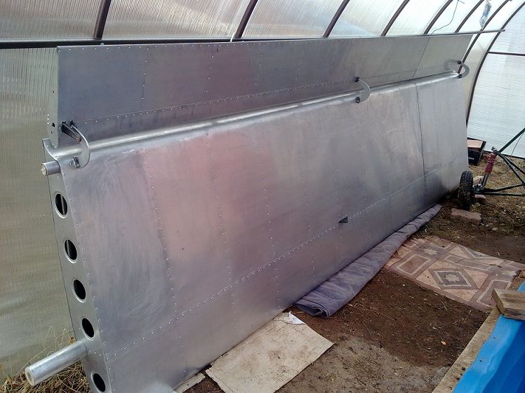

Проблема с дюралем существенная.....  Особенно с доставкой. Мне повезло я нашёл фирму которая за неделю привозит сколько закажешь. Для общего развития напишите вес вашего крыла. Моё крыло дюралевое весит 30кг консоль.
Как известно вес крыла в расчёт перегрузки не идёт то лишние 10 кг не повредят.
Вот моё крыло на том же каркасе с одной лишь разницей труба основного лонжерона 66мм а у поликарбонатного 90. И некоторые конструктивные особенности.
Да сейчас бы я ещё убрал трубу второго лонжерона. она совсем не к чему. И на элероне сороковую заменил бы на тридцатую. На этом крыле у меня летает аппарат с взлётной массой 450кг нагрузка на метр 38кг. Двигатель субару.

При первой серьёзной перегрузке пойдут хлопуны,лонжерон не имеет достаточной жёсткости,вы  хотя ы узел контрпокоса предусмотрели,всё равно придётся ставить,да и вообще зачем трубу в это крыло совать,2 уголка30х2  иобалденное крыло получится.

У меня кондуктор точно такой же за одним отличием, верхняя трубка нервюры проходит над лонжероном образуя каркас спойлера. Из дсп вытачиваються два круга по диаметру лонжеронов и крепяться на растоянии лонжеронов на листе дсп. Далее лобзиком вырезаешь наружный контур нервюры и накладываешь на первый лист. Кондуктор готов. "Зажал между двумя фанерными профилями обстучал киянкой и нервюра готова." - не похоже чтобы эти нервюры киянкой выстучены были. Штампом  не иначе. А дюралевое крыло класно смотриться. Вес пока сказать не могу, не взвешивал. Самому интересно, завтра попробую взвесить.

Чувствую Генадий, вы не совсем в ехали  в  принцип принцип изготовления крыла. Немного о хлопуне.... хлопун неизбежен при любом лонжероне. Во вторых крыло предназначено на прогулочный самолёт и перегрузок значимых на нём не должно быть. Ну а теперь о принципе. Обратите внимание труба размещена по верхней полке сжатие её минимальное это сделано в основном для этого. обшивка работающая значит роль нижней полки берёт на себя нижняя обшивка. Контро подкос в моём случае тоже не нужен так как подкос выполнен из шестидесятой трубы от формованной под эллипс. Он не когда не согнётся так как машина не пилотажная и отрицательных перегрузок более единицы не будет. Хотя его, желающие могут сделать. Ещё раз о трубе..... лонжерон из уголка трудоёмкий процесс, много клёпки. Труба всего лишь сопряжение. Не требует жёсткого лобика работает на кручение и изгиб во всех плоскостях. Что очень удобно при поликарбонатной обшивке.  При тряпочной достаточно проложить тонкий текстолит, по лобику, слегка прихватив его что бы не ёрзал. Я это делаю на двухсторонний скотч.
