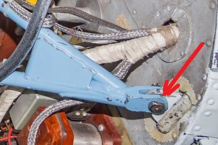

Есть вопрос к специалистам.
На самолете ЯК-12М.
Нужно профессионально замерить на фюзеляже узлы крепления моторамы и проверить рентгеном.
В общем может, что не так выразился, но специалисту думаю все понятно. Только нужен спец в Ростовской обл.

Ну может кто с этим сталкивался?
На креплении моторамы к фюзеляжу есть люфт, болты входят свободно не плотно, как должно быть. Может кто имел с этим дело, не обязательно на ЯК-12, может на Тэшке.
Обычно разворачивают отверстия разверткой до следующего ремонтного и точат спец болты. Максимальный диаметр отверстия 11 мм, шаг 0.2 мм если овал не большой или отсутствует то можно 0 1 мм. Тоесть изначально диаметр 10 мм следующий ремонтный размер 10.2 следующий 10.4 и так до 11мм.
Да, болты на 10, все допуски есть, это в принципе известно, но хотел бы, чтобы это сделал тот, кто уже имел с этим дело и еще проверить на дефекты сами узлы (уши).
Эти  уши  нас  ещё  переживут  если  сделаны  на  заводе  ,  не  ремонтировались и  не было  аварий,  это  же  не  пилотажный  самолет. Там  запас  8 кратный. 😉
