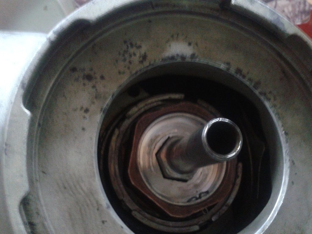

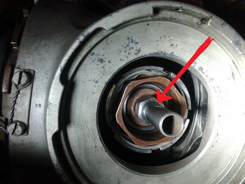

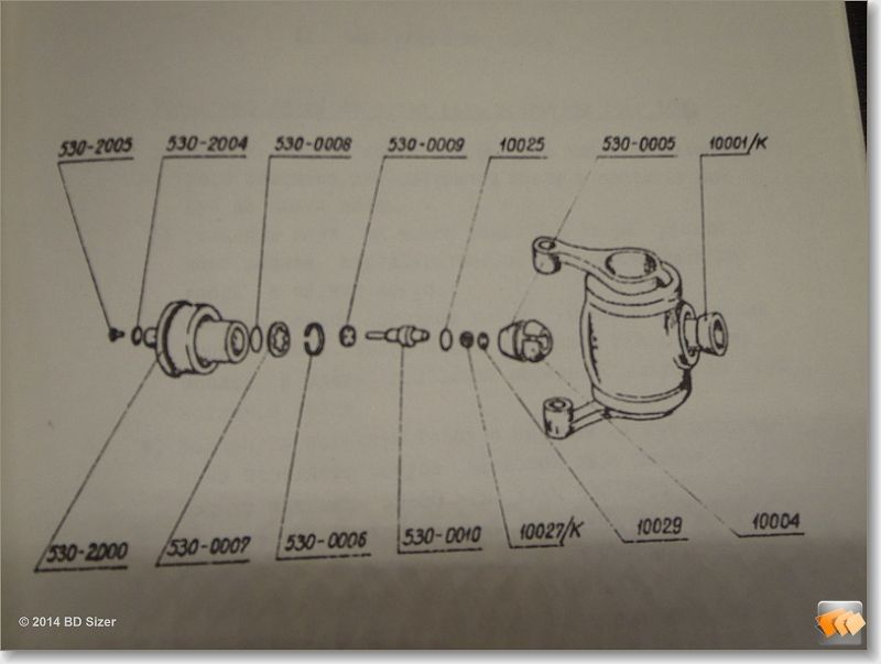

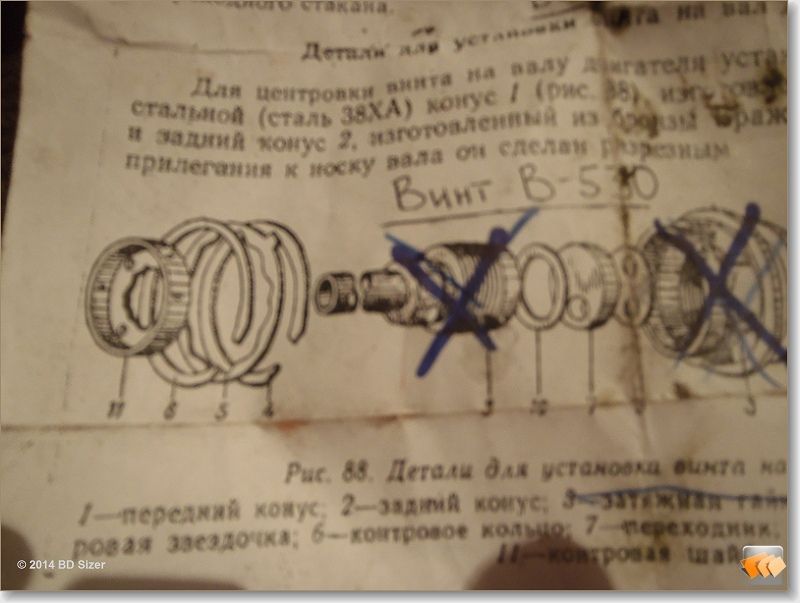

Кажись благородя товарищу из Ульяновска разобрались, должна быть втулка -цилиндр с высечкой внутри под шестигранник (как у Як52и18т),а наружная часть (цилиндр) по диаметру внутреннего диаметра главной гайки крепления втулки винта и эти стенки стопорятся шплинтом за две стенки! Толи я потерял этот  девайс или до меня парни летали не парясь по таким мелочам :-/
Так и есть,маслопроводконтриться фигурной шайбой (поз 11)через два шплинта
    39,7 КБ · Просмотры: 360
    48 КБ · Просмотры: 354
    49,2 КБ · Просмотры: 349
Александр спасибо! Я решил проблему вот так ,на быструю руку ,благо есть кое какие станочки  ,родную не найти наверно и она стальная,я  сделал из дюральки!
