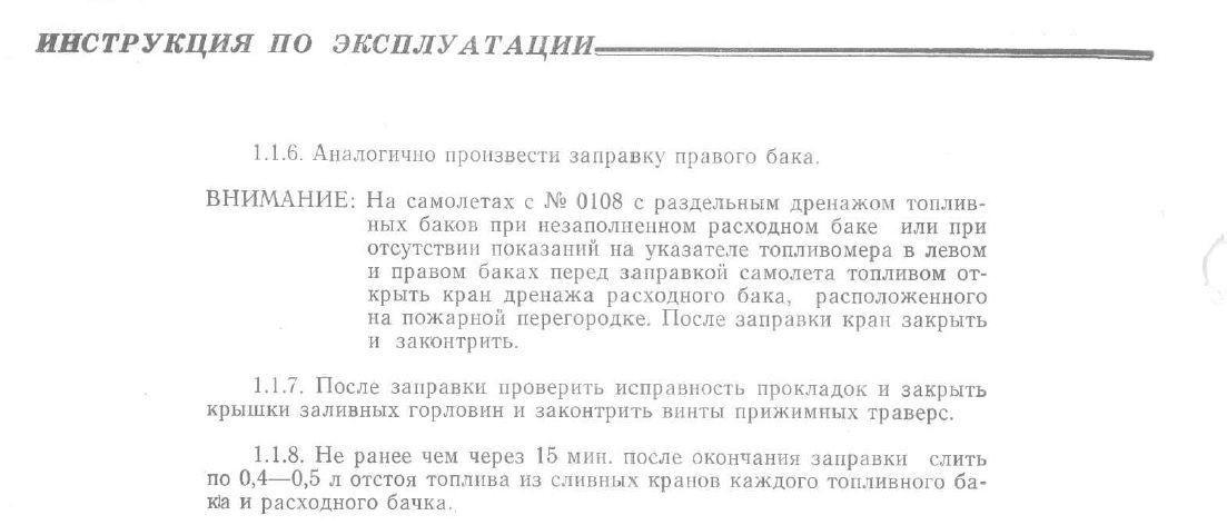

На Як-18Т 1977 года выпуска "хулиганит" система дренажа расходного бачка (это где сливной крантик слева на нулевом шпангоуте). После выработки топлива или его слива через кран расходного бачка восстановить нормальное поступление горючего к карбюратору крайне сложно. Приходится многократно ( до десяти раз) накачивать шприцем магистраль, затем открывать крантик , ожидая капель , закрывать... затем сливать из расходного пару стаканов - только после этого что-то чувствуется на шприце... Но топлива снова не хватает для закачки в цилиндры... И по-новой... Крантик этот открываем при заполнении топливных баков и закрываем потом - как по инструкции положено. Кажется, это ненормально
PlantNr30
Хабаровск
В чём может быть причина?
Давление топлива есть при работе шприца, но при этом топлива еще нет около карбюратора. Двигатель еле запускается, но потом все стабилизируется когда насос штатно накачивает давление в магистраль

Ни разу за свои 15 лет опыта эксплуатации самолетов Як-18Т я не трогал этот краник, это не нормальная работа. Если шприц давление в магистраль закачивает, то по указателю ЭМИ-3К это видно, давление может как стоять на месте в пределах от 0,2 до 0.5, так и падать в течении там положим 3 секунд это тоже нормально. Дальше переводим шприц в цилиндры и на холодном закачиваем 3-5 раз в процессе проворачивания винта техником. Оставляем шприц вытянутым в положении цилиндры и запускаем двигатель, допускается закачка в процессе неустойчивой работы двигателя шприцом в цилиндры до тех пор пока двигатель не начнет работать устойчиво. На хорошо отрегулированном двигателе, как правило, необходимо добавить в процессе не устойчивой работы двигателя пару раз, ну 5 раз максимум, если долго стоял. На горячем двигателе до температуры ГЦ не ниже 80 градусов вообще не надо ничего закачивать в цилиндры.

Где-то подсасывает воздух, не исключено, что это может быть Ваш краник или ищите в других местах. У Вас дренаж от расходного бака выходит только в один топливный бак или сверху расходного бака стоит тройник и дренированы оба бака? Проверить очень просто, снимаете технологический лючек под пассажирским сиденьем внизу ближе к полику и проверяете, если трубка одна и идет только в левый или правый бак (я уже не помню куда), то нужно делать доработку и дренировать оба топливных бака. Нужно поставить тройник в расходный бак и провести от него трубку дополнительно и дренировать тот бак, который не дренирован. Проверить на герметичность систему забора топлива от шприца. Перебрать шприц или поставить заведомо рабочий.

Ну да, это я и написал выше. В инструкции, правда, указывается что это делается при заправке самолёта только (крантик открывается перед началом заполнения баков и закрывается по завершении процедуры). Вот что интересно: у нас два самолёта - один 77 года, второй 79го. Монтаж дренажа этого абсолютно одинаковый (без доработок, на бачке виден угольник, а не тройник). На второй машине крантик на 0шп особо не трогаем. Т.е. не все техники открывают при заправке и от этого плохо не становится. А вот на втором :'(

В целом я не совсем понимаю значение слов о серьезной авиационной техники, но могу сообщить, то что имею свидетельство авиационного специалиста на Як-18Т и ЕЭВС с двигателем М-14П. Начинал именно с обслуживания самолетов Як-18Т еще с пеленок. Кроме этого имею образование МАИ 1 факультет. По поводу заправки самолета топливом могу сообщить, что в Инструкции по эксплуатации самолета Як-18Т Глава 1 "Заправка топливом" нет указания об открытии указанного Вами краника. Учите материальную часть пожалуйста. Одновременно, прошу Вас, чтобы не быть Вам голословным, сообщите в каком документе указано, что необходимо открывать краник и при каких обстоятельствах? Если Вы не имеете достаточного опыт эксплуатации самолетов типа Як-18Т, то тогда просто послушайте, что говорит человек с непрерывным опытом обслуживания и полетов на этих самолетах.

Проблемы эти возникали из-за недостаточного дренажа расходного бака и я написал выше, что нужно сделать, чтобы от этой проблемы уйти.

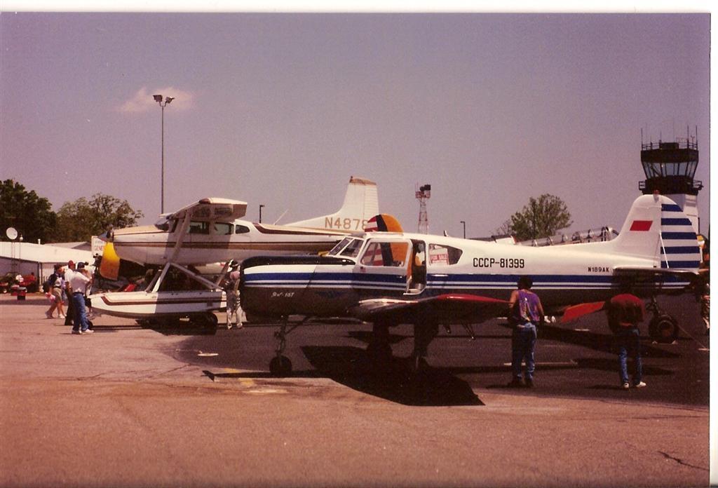

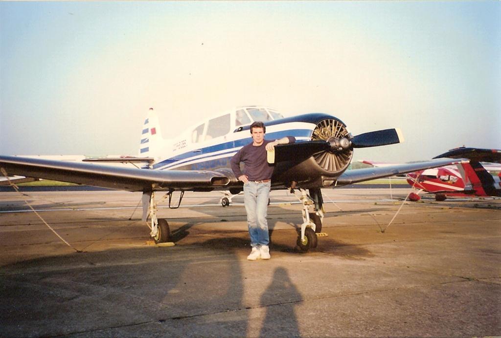

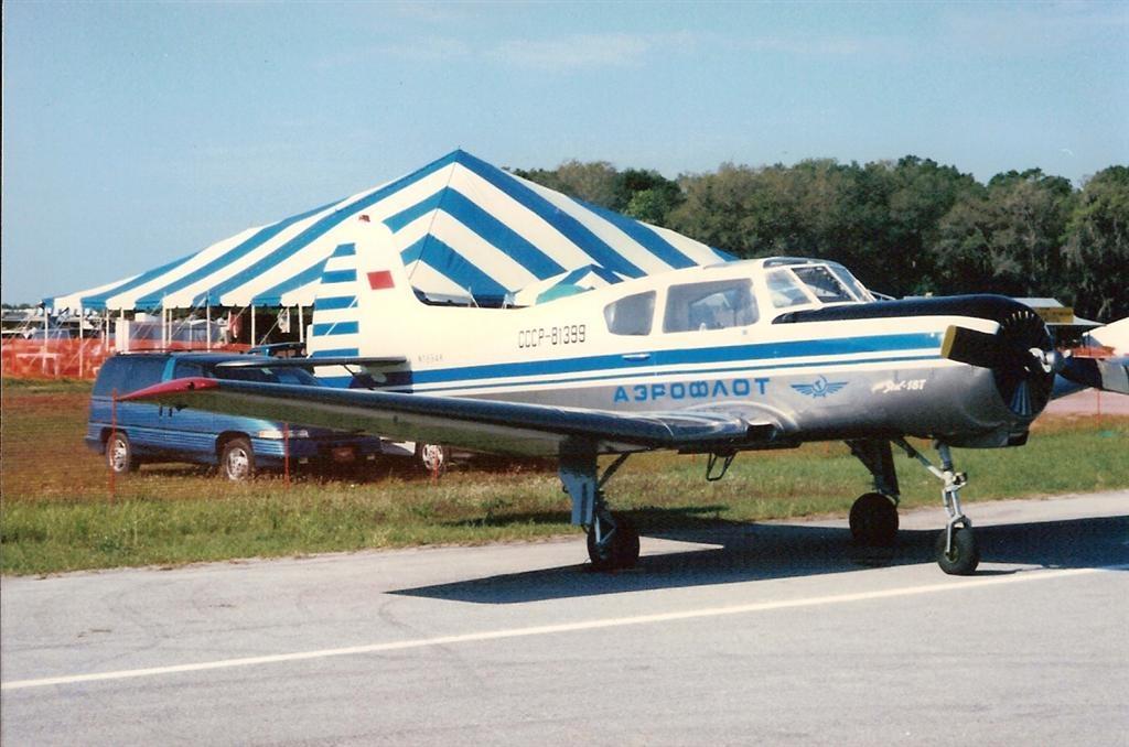

Як-18Т? Он-то, как раз, имеет Международный сертификат типа.
Як-18Т никогда не имел Международного Сертификата Типа! Знаю, потому что когда я привёз Тешку в штаты, то смог его зарегистрировать только как "экспериментальный", т.е. как ЕЭВС.
У вас 99% забился дренаж расходного бачка. Родной 91\115 бензин имеет свойство засахариваться в тонких трубочках. Особенно если самолёт древний.
Работал на Яках последних серий, у них дренаж был в оба основных бака. Эта доработка появилась на поздних сериях и кажись был бюллетень по доработке старых машин.
Фильтр отстойник открывали редко. От одной формы тяжёлого регламента до другой не трогали.
Проверяйте и продувайте (с открытой горловиной бака) дренаж основных баков. Были случаи забивания грязи и попадания насекомых в заборники. Проверьте расстояние от обшивки до заборного отверстия. Это сильно влияет на давление наддува бака. Также нужно проверять угол атаки дренажной трубки относительно встречного потока. Изменяя эти параметры можно изменять скорость расхода бензина по разным бакам.
