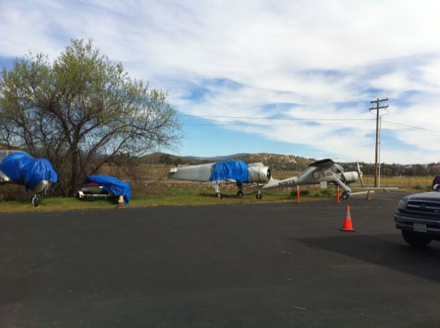

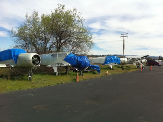

Маленький ирадром под Сан Диего. Три Тешки и Вильга на заднем дворе. Похоже давно без движения.

Самолеты на фото с движками без двигателя тешка бы перевалилась бы на хвост.
А что за аэродром  под Сан Диего часто летают, и много там тешек.
