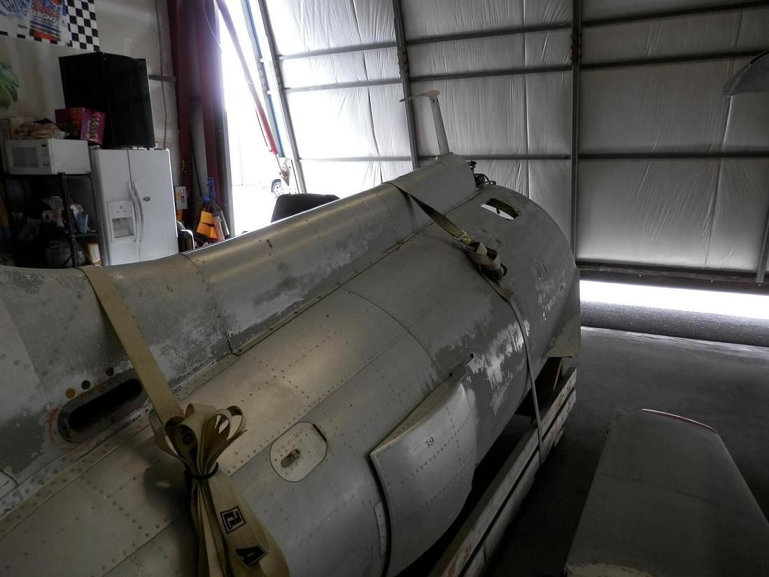

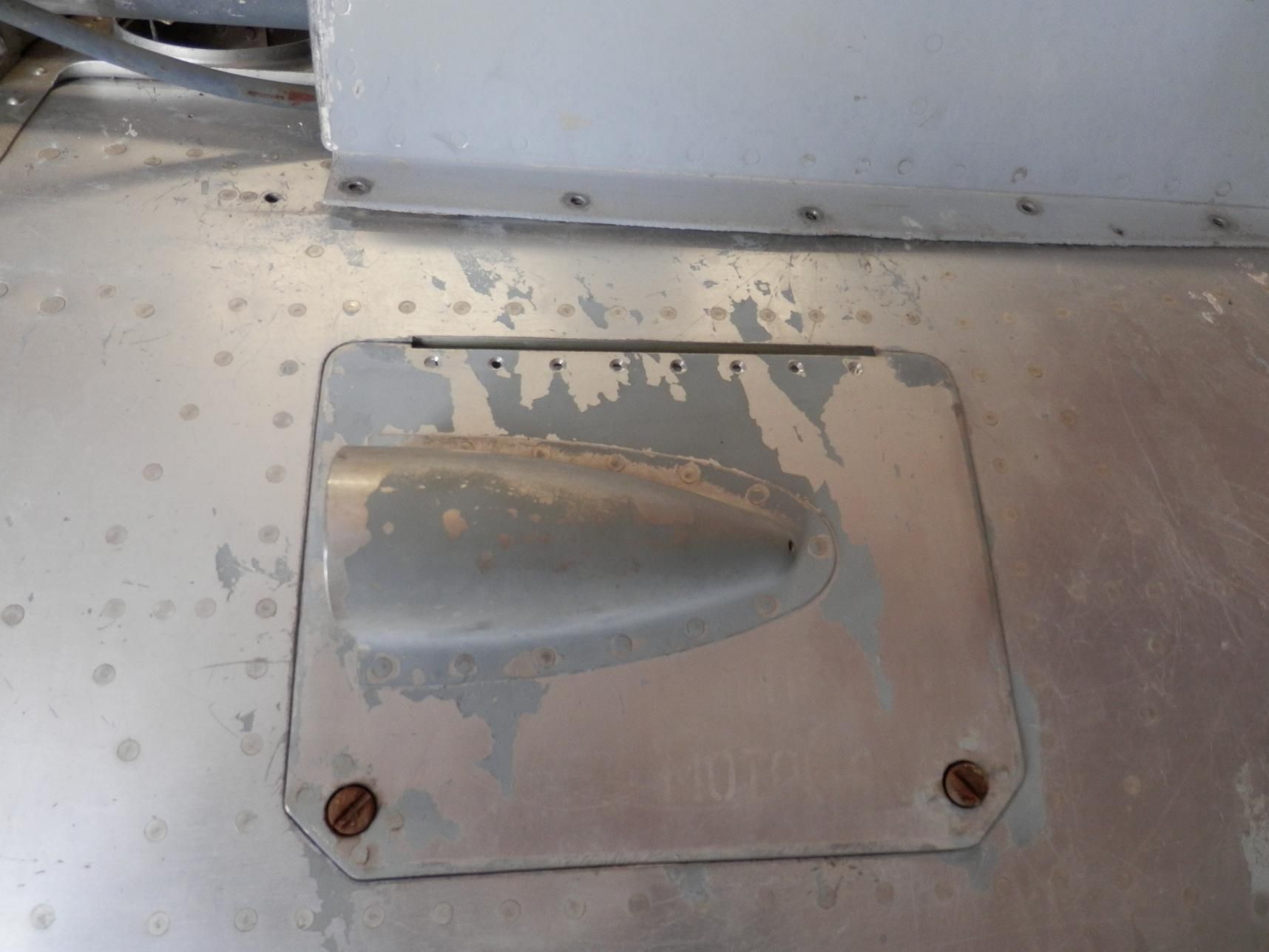

Пытаюсь восстановить второй Л-29, а точнее его хвостовую часть. Может правый лючек осмотра двигателя у кого имеется, на левом отсутвует петля.

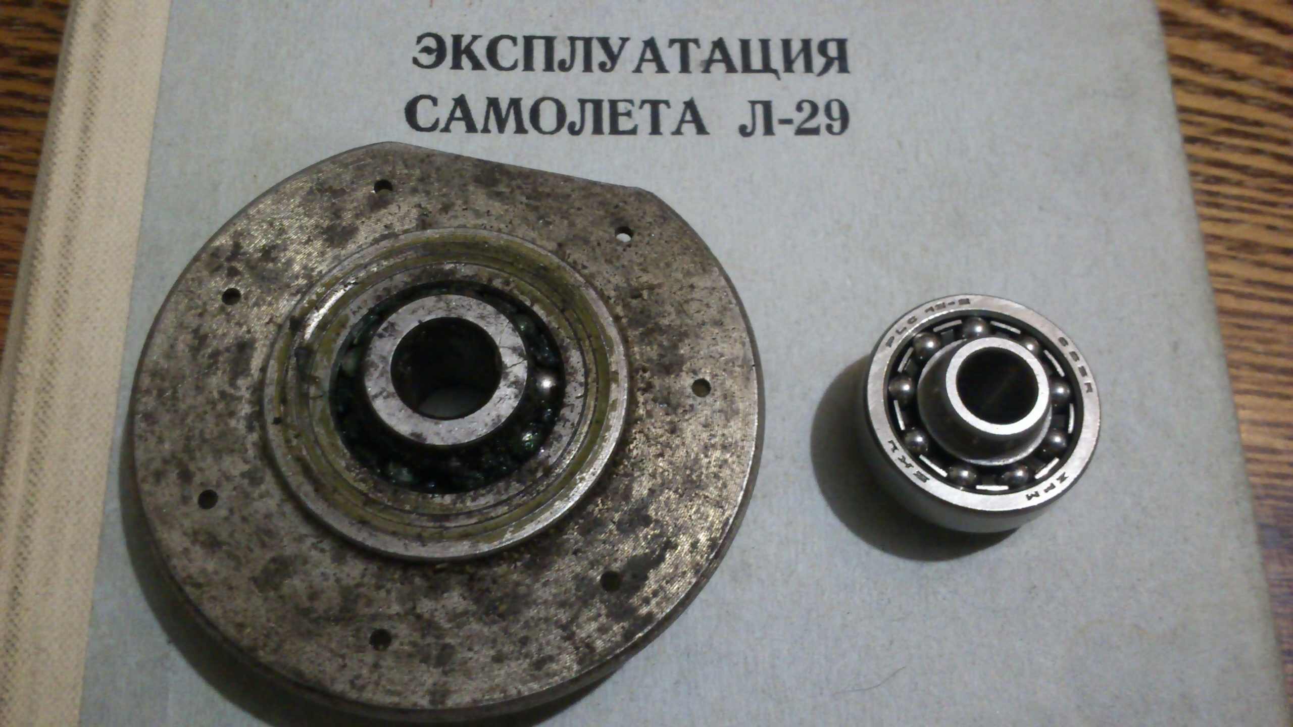

vit5568
Возьми образец подшипника и в магазине подшипников его найдут за две минуты, цена вопроса 70р (Я летом менял)
там ещё две тарельчатых шайбы, обычно они сгнивают напрочь ( я нашёл оригинал) и две фетровых прокладки.
стопорное кольцо делать нужно самому или подбирать из пружины подходящего размера и диаметра. Я когда весь этот узел собрал из новых частей, то заклеил его поверх тканью пропитанной эмалитом ( защитил от попадания влаги.)

подшипник во флянце это нижний, а рядом верхний называется он двух рядный самоценрующийся с номером 1200 во всех каталогах разных фирм и стоит 70 р.
Риф
Я люблю Реактивные!
Да, это он.
Спасибо всем.
На моем видны буквы 2ГП3...
2ГПЗ это код шарико-подшипникового завода. Берите его.

Нижний подшипник показан верно. Верхний не этот, в оригинальном внутренняя обойма по толщине идентична внешней. Хотя он в принципе подходит, только тарельчатые шайбы придётся дорабатывать, на внутреннюю обойму оно не налезет.
И ещё не рекомендую заниматься консервацией двигателя особенно на горячую, так и до пожара не далеко. Из своей многолетней практики скажу, что м -701 без консервации прекрасно хранятся и запускаются после 10-20 лет стоянки.
Только слышал мнение, что при хранении рекомендуют прокручивать вал компрессора, якобы из за долгого стояния на одном месте на внутренней обойме подшипника от роликов образуются вмятины, это может привести к разрушению подшипника и двигателя соответственно. Один раз сталкивался с подобным (не у меня а у знакомых), двигатель заклинило при запуске от разрушения подшипника, но в этом ли была причина так и не установили.
Андрей Л
Спасибо всем за информацию. Подшипник приобрел за 150 рублей. осталось еще стопорное кольцо найти или пружину как советовали.

Сам ищу конус хвостовой части самолета.
Могу сделать сайт, но на размещение и содержание нужны деньги. Впрочем сумма не большая.
Что за конус ищите? Обтекатель машинки перестановки стабилизатора?

Конус, тот который на конце хвоста, на фото в зеленом.

И реактивная насадка, как я понимаю, тоже в розыске. Она под двигатель и трубу индивидуально идет, вкурсе?

И реактивный насадок тоже в розыске. Только имейте ввиду, что это не реактивный насадок двигателя, поэтому она не подбирается индивидуально.
