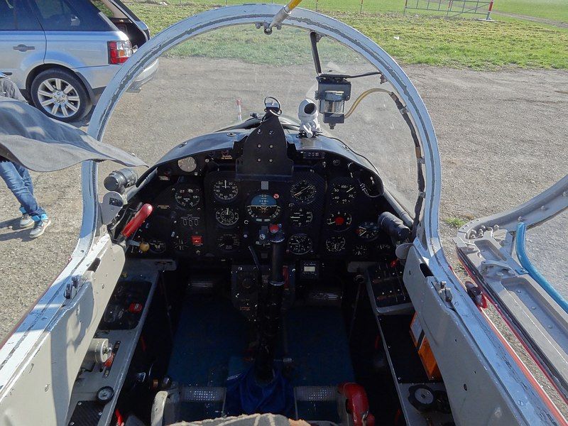

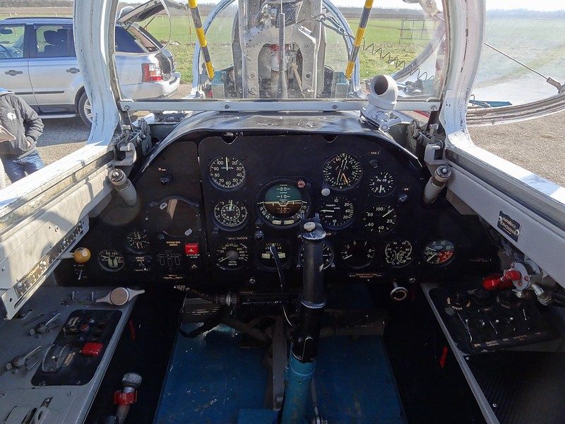

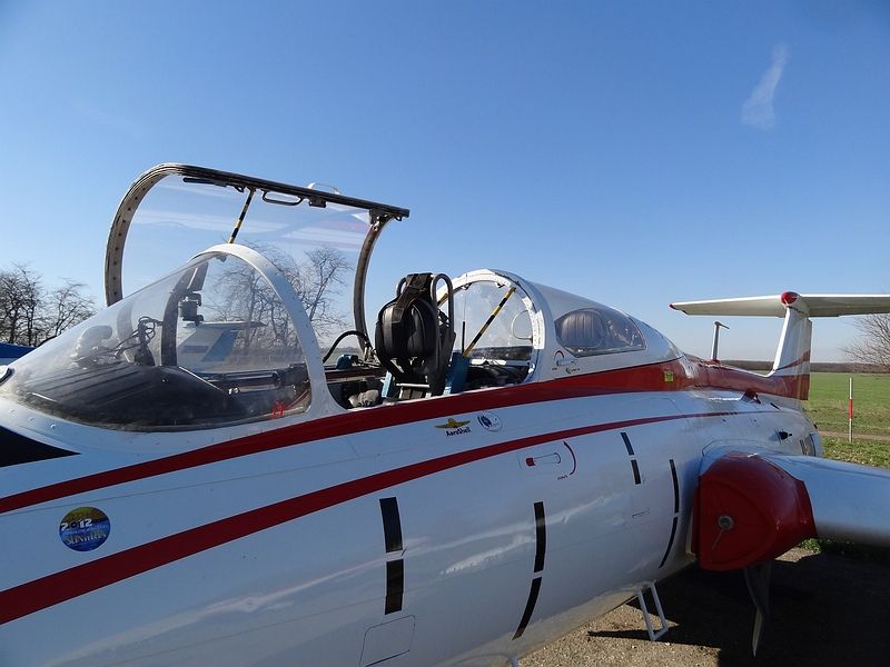

Красавец!!!! А кабина в таком же отличном состоянии состоянии?
Я на своем оставил всю раскраску в оригинале, да бы историю сохранить, как опять в те лучшие времена-курсантские годы.....ВУАЦ, КУАЦ...

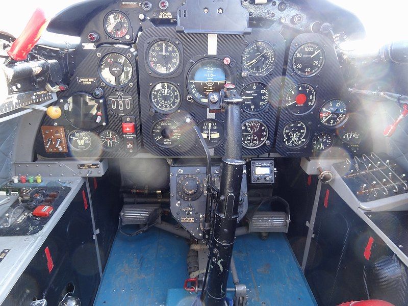

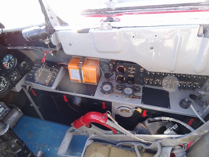

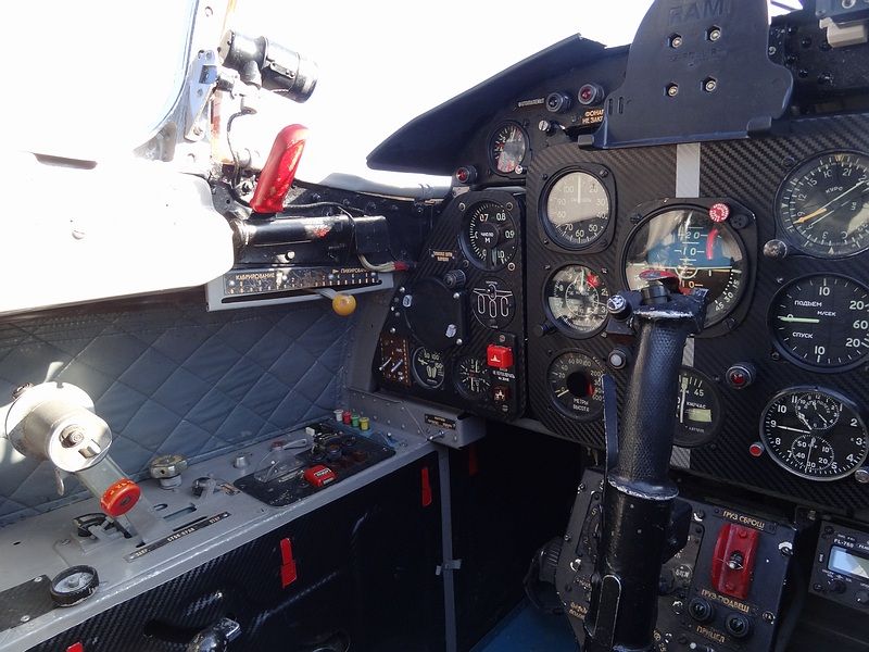

Отлично выглядит кабина! Еще шильды обновить.
Вопрос - что за прибор справа от щитка управления вооружением?  Радиостанция?

А куда с ней , она с обычными не дружит, разнос частот другой , настраивать целый гемор , у меня эта приспособа где-то валялась , лампы старые посаженные , кондёры все высохли, снял в музей , ещё арк  , мрп , 020 и все пульта лишние. Преобразователи оставил , от них АГД  , радиовысотомер и компас только сейчас работает.
Она с СПУ на 2 абонента , просто подключил к штатным кнопкам спу и передачи , даже антенну штатную использую для неё , дальность связи на высоте 4700 м 120 км устойчивая.
