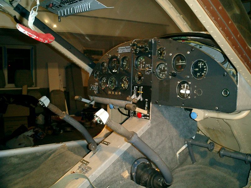

Панель справа.

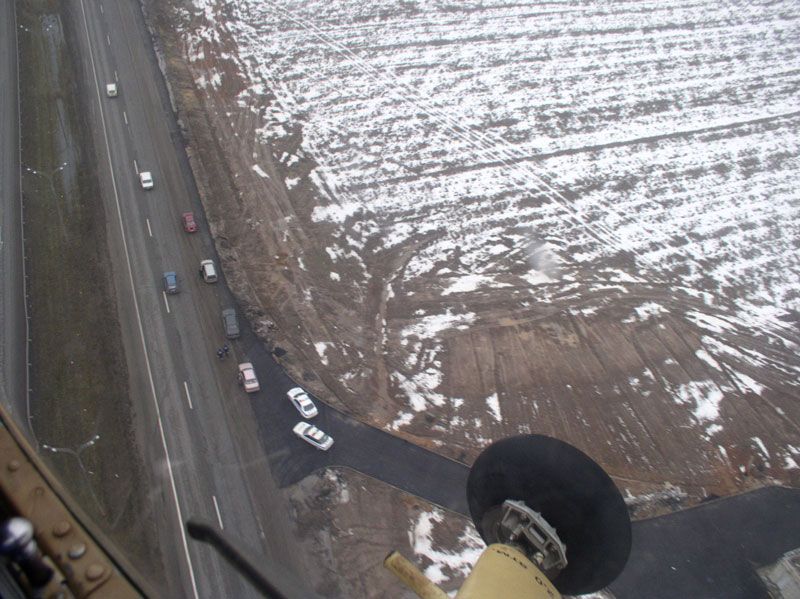

Обзор через дверь (Привет ДПС!)

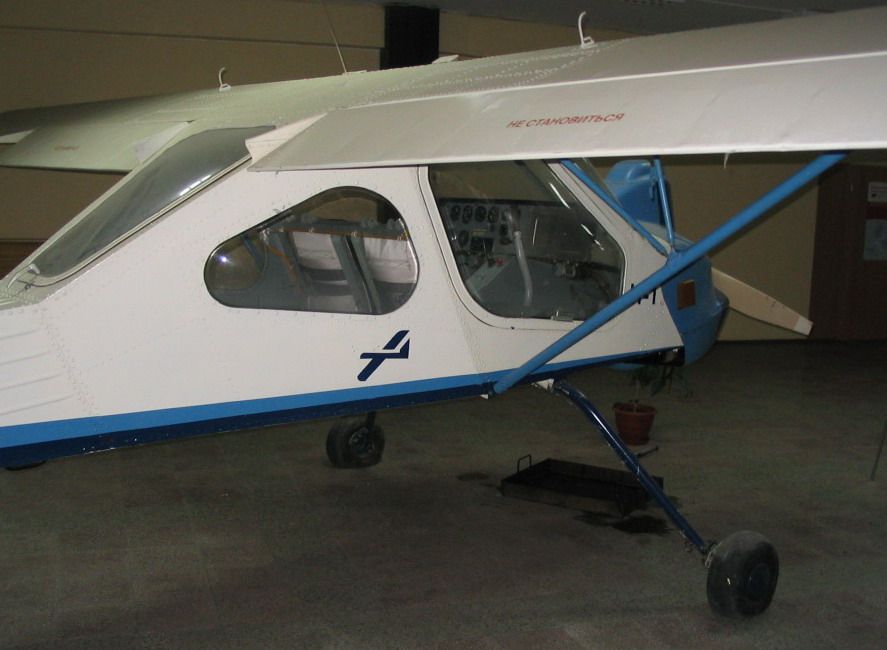

Ну вот я еще один нашел.
    86,4 КБ · Просмотры: 934

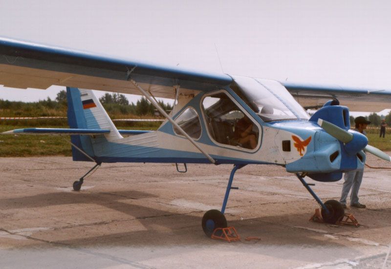

1. СЛ-90 - это есть истинный ("Леший")- изначальный, базовый тип ( "Самолет Легкий" - 90 года ") с двигателем М-3 - 110 л.с. возд охл. См.  одноименное фото(с эмблемой "Интеравиа", а так же фото IMG_00591.jpg и  IMG_00591.jpg  от «Atas» (маркировка на борту «И-1» - расшифровывается как " Интеравиа" - 1). Стилизованная буква на борту «А» «Авиотехника» ( Болгарское написание через «О» вместо Русского «А») говорит о том, что это Болгарская ( Пловдивская) сборка самолета СЛ-90 ("Леший").
Двигатель М-3 - "модернизация" М-14П снятием  6 цилиндров, и редуктора; доработкой,  передней крышки картера, коленвала, системы запуска, заменой генератора ГСР-3000 на "камазовский" Г-273 (в серии). Результат: высокий уровень вибраций (на первых серийных СЛ-90 ("Леший") лопались стержни моторамы; отваливались болты крепления винта; лопались коки); было плохое охлаждение двигателя (перегрев); осложнен запуск двигателя в полевых условиях от штатного возд. баллона (3л.)- хватавшего на всего 1-2 полноценные прокрутки.... и т.д. Часть детских болезней СУ была "отлечена", часть перешла в хроническую стадию (до окончания серийного выпуска данного типа.).
Про самолет СЛ-90 ("Леший") его конструкцию, системы, аэродинамику можно много рассуждать....но одна фраза будет ключевой !!! " Самолет СЛ-90 ("Леший") это пример того - как не надо делать (проектировать, запускать в серию - изготавливать) самолеты - "да постоят меня все те,  кто связал себя с созданием этиого "примера"". Много известных  авторитетов от авиации...  "потеряло - подмочило свое реноме" (как пишет один из авторов (DDD))... Но и жизней тоже немало забрал… этот аппарат…
... продолжение следует.... извините за качество снимка..

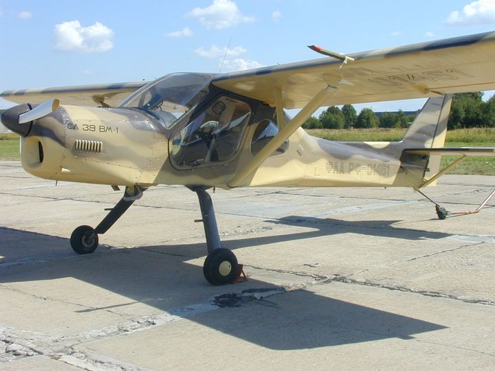

СЛ-39ВМ-1(всего 5 экз) и СЛ-39ВМ-2( всего1 экз) с двигателями М-332A,136 л.с.
Это.... Разработка конструкторов- технологов ЛМЗ... на фото представлен весь калашный ряд... Думаю все вопросы на счет кто -разработал СЛ-39 ВМ-1 и СЛ-39 ВМ-2  исчерпаны...
