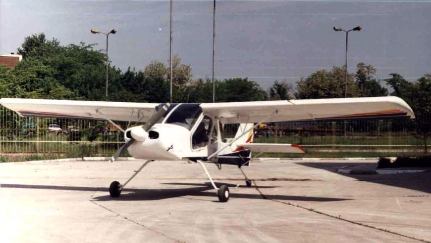

На этом аппарате бортовой №23 в Болгарии разбился  Петров(член сборной Болгарии по высшему пилотажу) и  его клиент..
( на фото СЛ-90 с двигателем Lycoming O-320E2A,150 л.с. изготовлен 1экз-доработка в Болгарии).

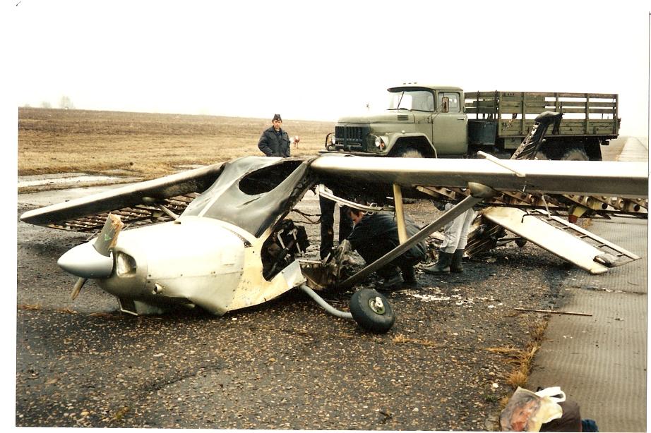

Некоторые истории:  один - сгорел при имитации отказа двигателя на сертификационных испытаниях ( ЛМЗ)- упал на полосу чиркнул краном слива топлива по полосе - ноги разьехалиль, кран отвалился, топливо загорелось пилот жив но еле протиснулся через заклинившие ручки открытия дверей. Другой поврежен  когда Р.С. Тилис зимой кувыркнулся через снежный бруствер на полосе ЛМЗ. Два оставшихся и по сей день находятся на территории ПК-1 ФГУП " РСК " МиГ" (бывший ЛМЗ).

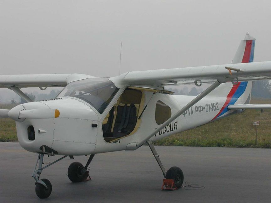

СЛ-39ВМ-2(всего1 экз) пердняя стойка от КА-15 с двигателями М-332A,136 л.с. Снимок на территории ЛМЗ.
Ныне СЛ-39ВМ-2 находится в пос. Белоомут Луховицкого р-на.

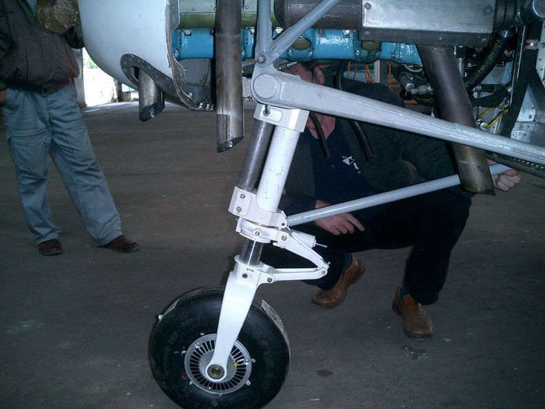

СЛ-39ВМ-2_Замена передней стойки от Ка-15 на стойку от Cessna-172.

Ну просто ОООчень интересно. А какие доработки были на ВМ-2 кроме пер. стойки, длинного хвоста и мотора? Вроде на крыле уже потайные заклепки, нет? И закрылки уже щелевые? Или это уже совсем другой самолет? Как он летает?
Крыло "чертежное- цельнометаллическое" р-ка "Интеравиа" - доработана задняя стенка под щелевой элерон и щелевой закрылок(электо выпуск-уборка закрылка от МП-100 - но долго выпускается-убирается -22сек.). Установлены электрические(герконовые) топливомеры, БАНО,фара,система упр. элеронами дифференциальная,топливная и дренажная стемы в т.баках изменены под М-332А (и треб. АП-23) клепка "чечевицей". Да, это вообще другой самолет - за счет крыла и дверей сохраняется некоторое сходство с "Лешим". Летает  неплохо 170 км/ч с наддувом и 150-160км/ч  крейсерская.  Есть над чем работать - надо заменить винт ВМ-3- 008 от "Лешего"на более скоростной, улучшить шумоизоляцию кабины, и теплоизоляцию правого места - поставить инд. обдув обоих мест, можно шторки от солнца...

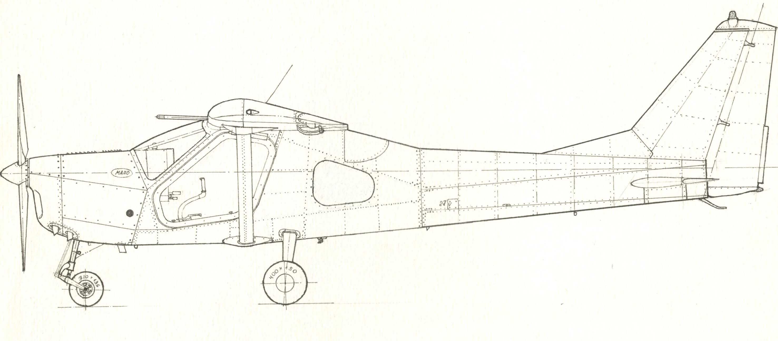

Рисунок боковой проекции СЛ-39ВМ-2

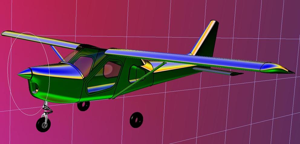

3D модель СЛ-39ВМ-2 (создана при проектировнии установки передней стойки шасси и замены лобового стекла)

выполнение имитации отказа двигателя на пониженной скорости
Интересное фото..выезжал на это место....Это тот И-1Л, у которого ноги разъехались и кран слива топлива оторвало (при ударе о полосу) на сертификационных испытаниях, при иммитации отказа двигателя. И КЗА "черненьким белеется" и РУС тензометрированный... ("РУС на пузо взял..а он валится и валится" -летчик (??Егоров??).. он очень сильно спину повредил...уволили его из "Интеравиа"...без выходного пособия...
