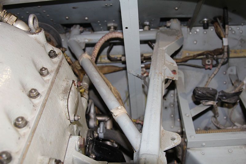

SU31
Вы когда ставили на него новый мотор ,угол установки мотора относительно горизонтальной строительной линии по реперным точкам на фюзеляже  какой делали ? И закосили мотор в бок ?
DDD
Я люблю этот Форум!
Насколько я помню, все выставляли "в ноль". Мотор вбок не выкашивали. Планировали поэкспериментировать с углами установки двигателя в процессе облета, но до такого "тонкого тюнинга" дело не дошло… И без этого проблем хватало.
Кстати, у Вас какие соображения  по поводу правильной установки мотора?
SU31
Спасибо , просто по заводским чертежам угол стоит -3 градуса в низ , хотел узнать как реактивный момент от винта есть при взлете? И какой дюраль брали на раму?
DDD
Я люблю этот Форум!
Да, не за что. Если не затруднит, хотелось-бы взглянуть на Ваши заводские чертежи.
К сожалению не замерил угол установки М332 перед снятием.
Какой-либо разницы при взлете с М332 и ВМ6 не заметил.
Мотораму переделывали из "родной" рамы шестерки путем переноса основных креплений "наружу" и установки дополнительных подкосов "внутрь". (на фото видно..)  Короче говоря привязывались к родным кронштейнам "Лешего"
Все варилось из ВНС2.
