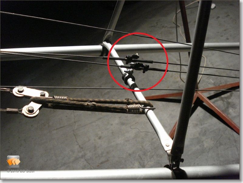

Шли годы.......Жильцам от начальника Жека......... ;D  Вот интересует обведенный красным  участок .Есть ли там заглушка в  лат-кармане?Куда заходит нервюра-лата(за лонжерон вперед или где-то раньше заканчивается?Может лат-карман заканчивается в месте обведенном синим ,а нервюра дальше идет без кармана?Да видимо надо сшить тренировочную обшивку.Но растяжение разного материала разное...
не,зачем  шить пробную-все размеры определены,по крайней мере для каландрированого лавсана плотностью 160-220 г.м кв
заглушек в латкарманах нет...спереди лк оборачивает лонжерон...сзади открыт,не доходя до задней кромки пару  см
