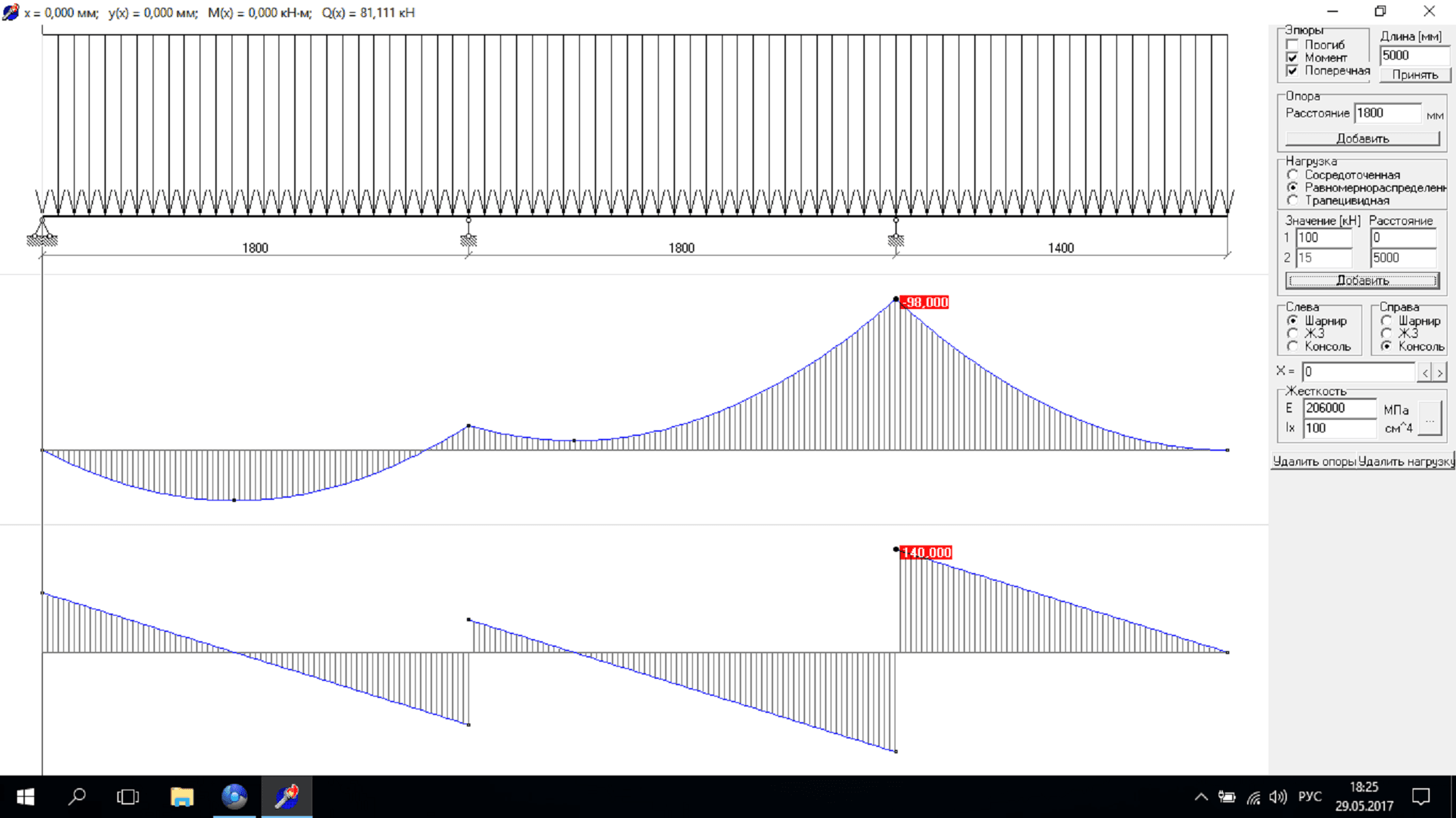

Валера спасибо за совет,я эти программы уже видел несколько раз.Сейчас снова перечитываю ветку исмотрю у тебя вопросов поболе моих будет хотя ты сам професиональный пилот.дак вот насчет программ , то я в них как конь по телефону,ноутбуком то владею на уровне первокласника.Фотки прошу выложить сына.Вот поэтому прошу совета бывалых по поводу постройки крыла из тех труб что у меня есть.55х1.5 2.5м  4шт  52х1.5  3м  4шт    50х1.5  5м  2шт    42х1.5  4м    10шт    30х1мм   3м    6шт  вот такой сортамент у меня на крыло.напомню крыло двух контурное подкосное.Помогите ради христа.Спасибо

Ну вот тебе "ангар " твои эпюры.Учти что передний лонжерон берет 60% и 40%задний. Т.е на передний лонжерон 60% от 98 кг на м.=58 кг*м сила реакции в узле присоединения троса- 60% от 275 кг=165 кг и в узле подсоединения подкоса 60%от 142=85,2 кг это при перегрузке 3.Теперь начерти вид спереди масштабно(можно начертить только полукрыло)И на чертеже надо определить пока силы растяжения тросов и подкосов и силы сжатия лонжерона по треугольнику сил. Дали  будэ. Если че не так- няхай меня поправят колеги-доктора.

"Боже помоги мне выиграть в лотерею-помоги и ты мне купи лотерейный билет"Нарисуй самолет спереди с  силами которые я тебе дал и высчитай силы которые действуют на подкосы,тросы и лонжероны.

Ангар138, надо либо применять проверенные и просчитанные кем то решения и не заморачиваться, либо, если есть непреодолимое желание совершенствовать конструкцию, научиться считать на прочность самому. А так, один мой старший товарищ говорит: "Если тебя очень беспокоит, что ты где то перетяжелил конструкцию, зайди за угол, справь нужду и успокойся". Это конечно не руководство к действию, но доля правды в этом есть. :)
