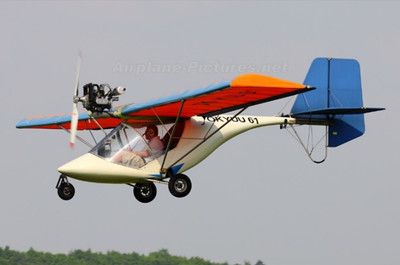

Odyssey
Только в полёте живут...
Калуга
На своём аппарате периодически показываю всем желающим полёт с полностью "брошенной" ручкой управления от окончания набора высоты до входа в глиссаду только работая педалями и РУДом. Что в одноместном, что в двухместном варианте - без разницы. Ручка управления не трогается в принципе на всем протяжении полета, при этом строится полноценный полет по коробочке с виражами влево, вправо с креном до 30 градусов по маршруту от второго к третьему развороту. Погода при этом не штилевая и болтанка присутствует.
В мае планируем начать сезон, могу записать на видео .....

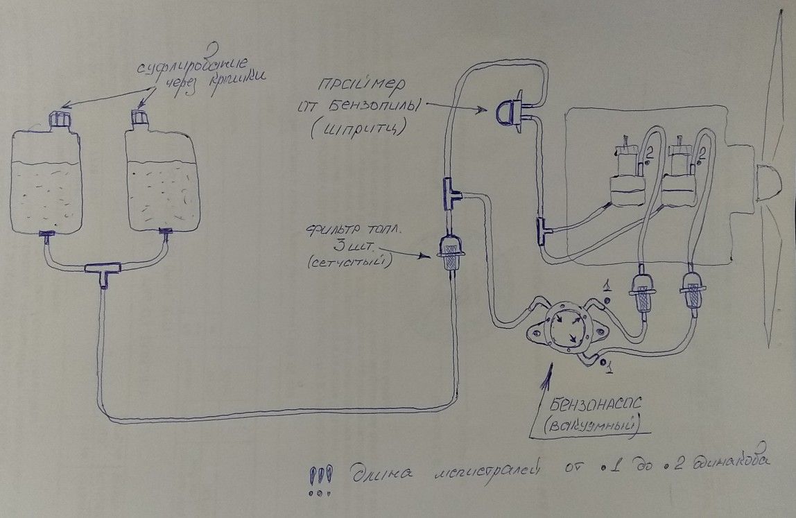

Odyssey
Калуга
К вопросу: "Как организована система топливопитания на Одиссее"?
