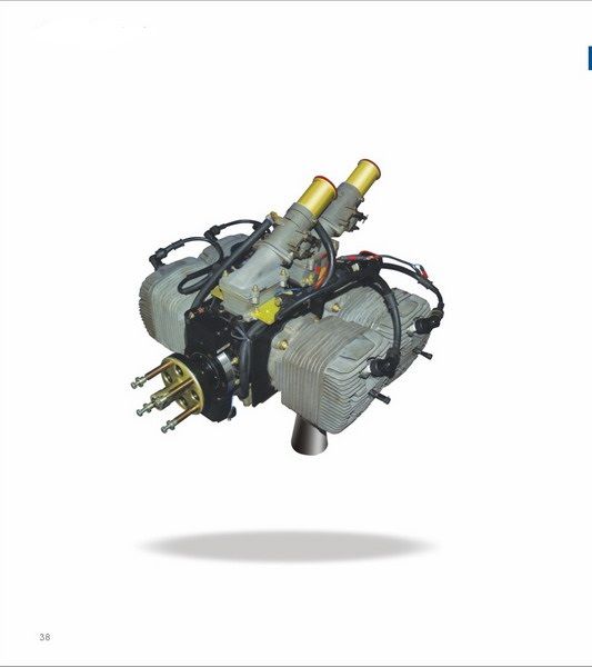

В начале 90-х, была изготовлена небольшая партия этих СУ в Китае. В доступе сейчас только один двигатель. Тема загнулась, по причине отсутствия на тот момент, финансов. Годы были трудные, и опасные в плане кредитов.
Но, сегодня, тема в состоянии реинкарнации. Будет в доступе готовый, проверенный двигатель, естественно, появится информация. На сегодня у меня любимая игрушка - Хонда ВФР 750. А вот фото китайской СУ

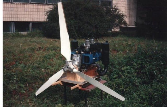

Фоток нашёл не много. Первая партия фоток, весьма характерна для их уровня производства. На первой, 1958-й год, на второй, почти сейчас. В 92-м году, я работал в ...двухэтажном бараке, с пентхаузом на чердаке. Печка, уголь, чайник. В коридоре сидел дед, на вид лет сто и тёр о лист наждачной бумаги, торец стеклопластикового кока винта. Делал он это с таким важным видом, что я пару раз забирал у него кок и то же с важным видом смотрел внутрь на просвет. Потом кивал головой и шёл себе дальше. В 93-м, я уже приехал и работал в трёхэтажном кирпичном корпусе, к которому что то пристраивали ещё.
Короче, до 97-го года, был построен уже целый завод, с полным циклом производства. Только коленвалы, картера и цилиндры, делали отдельно. Экология. но напыляли цилиндры на месте сборки. Плазмотрон, как ни странно, был куплен в Киеве. в 90-м году. До этого был чугун и потом аутсорсинг на одном из заводов лицензионной Ямахи. А с 90-го, сами. Это всё по истории. А то, уснёте.

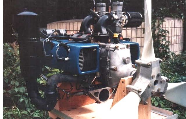

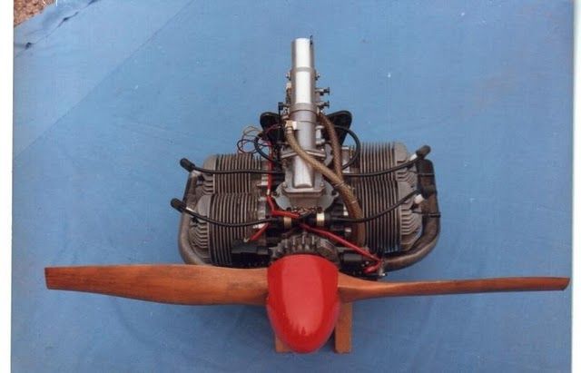

На момент моего приезда, они делали четыре модели СУ. Все двухтактные и с отбором мощности прямо с колена. Тянущие и толкающие. Двух цилиндровые и четырёх. Сразу выбрали прототип, 700 (692) кубов. 55 сил. Четыре цилиндра. 22 кГ сухой вес. Расход 0,51 кГ/КВт.час на макс мощности 6000 об/мин. И 0,38, на круизе. Но это у прототипа который летал на бпла. Электрическая система -6 вольт.
Переделали картер под возможность установки редуктора Ротакс, электростартера, лепестковых клапанов на впуске. И возможность фланцевого крепления СУ, плюс снизу четыре точки. Т.е. два варианта крепления СУ.
Переделали головки под две свечи, каждая.
Магнетто сделали двухконтурным, выпрямитель и поставили два блока зажигания. Просто скопирайдерили одноконтурную систему японского скутера. посетив соседний завод. правда колено пришлось то же сделать новое.
Добавили многоискровый режим при холодном пуске. Таймер, триггер и откл. после запуска через три сек.
На колене, заменили вкладыши на роликовые подшипники, организовали новые каналы для смазки. Но эту тему я совершенно пропустил, т.к. там работал свой спец. которой до этого занимался тракторами. У меня не было повода не доверять ему. Вид у него был, монаха из Шаолиня. Я просто улыбался и кивал.
Установили электростартер.
Установили шкив для ремня привода принудительного охлаждения. Две крыльчатки с переставными лопастями, для вариантов тяни-толкай (изменение направления продувки).

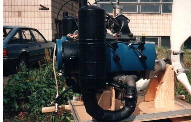

Вот фото базы.

Ну а получили, 64 силы при 6200. полный вес того, что на фото, в районе 60...62 кг. И два варианта карбов. Поплавковые Бинги или безпоплавковые, мембранные карбы. но они выходили очень дорогими, так как была установлена система качалок (Яковлев мне показывал бурановкские двухрежимные и что там надо делать). Вот мы и соорудили и пол года испытывали. получилось так, что мотор мог работать и в перевёрнутом положении. Что то там вылезло с сапуном на редукторе Ротакса. То ли масло вытекало, то ли грелся. Короче, оставили поплавковые. они по 50 баксов штука были, а эти беспоплавковые - по 150.
А вот бортовая электросистема, осталась -6 вольт. не было тогда возможности найти скутерную или мото систему на 12 вольт внутри Китая. Т.е. с лёгким стартером.

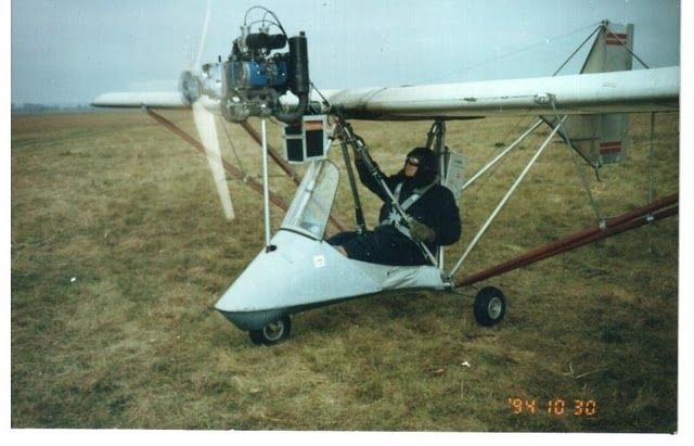

За всё , про всё, ушло почти полтора года на эксперименты. К тому же, не было мобильной связи. только факсы. Моторы приехали в июле 94-го. И почти месяц мы ставили мотор на моего коня. Проблема с 6 ти вольтовым АКБ, вылезла боком. так как на первых двигателях не было генератора... Обрезали авто АКБ на 8 вольт ( две банки удалили) и кинули под двигатель. Благо он не тяжёлый оказался. МП-800 была тяжелее. на день полётов хватало с головой. Другой мотор поставили на дельту. Два мотора продали.

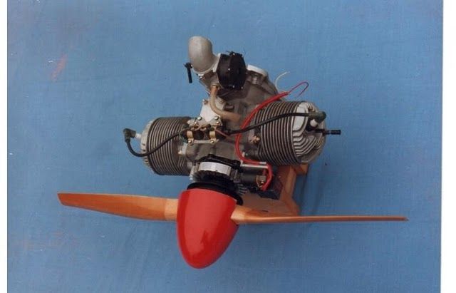

Сикока-сикока?
70 сил и 27 кг.?o_O Да не может быть, т.е. не могу поверить!
Дайте мне такую игрушку немедленно!😡

990 кубов не взвешивал, он появился уже в этом столетии. А вот 700 кубов, всё чётко. Агрегат 22 кГ. Причём, один картер, они изготовили из магния. Вакуумная печь. По весу, сами, грубо прикиньте. Только помните, что бы получить эти 70 сил, надо двигатель собрать в рабочее состояние. Карбы, генератор, система зажигания.... Это элементарно, Ватсон.
