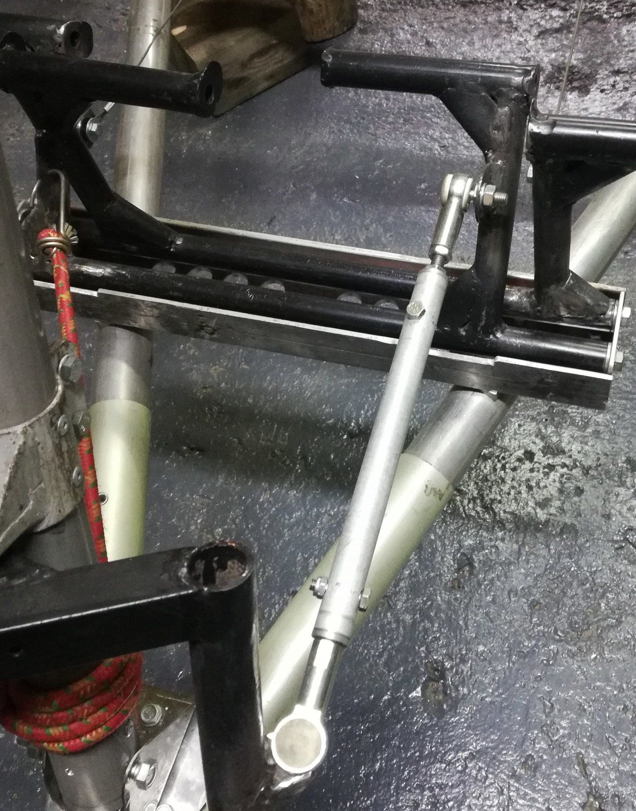

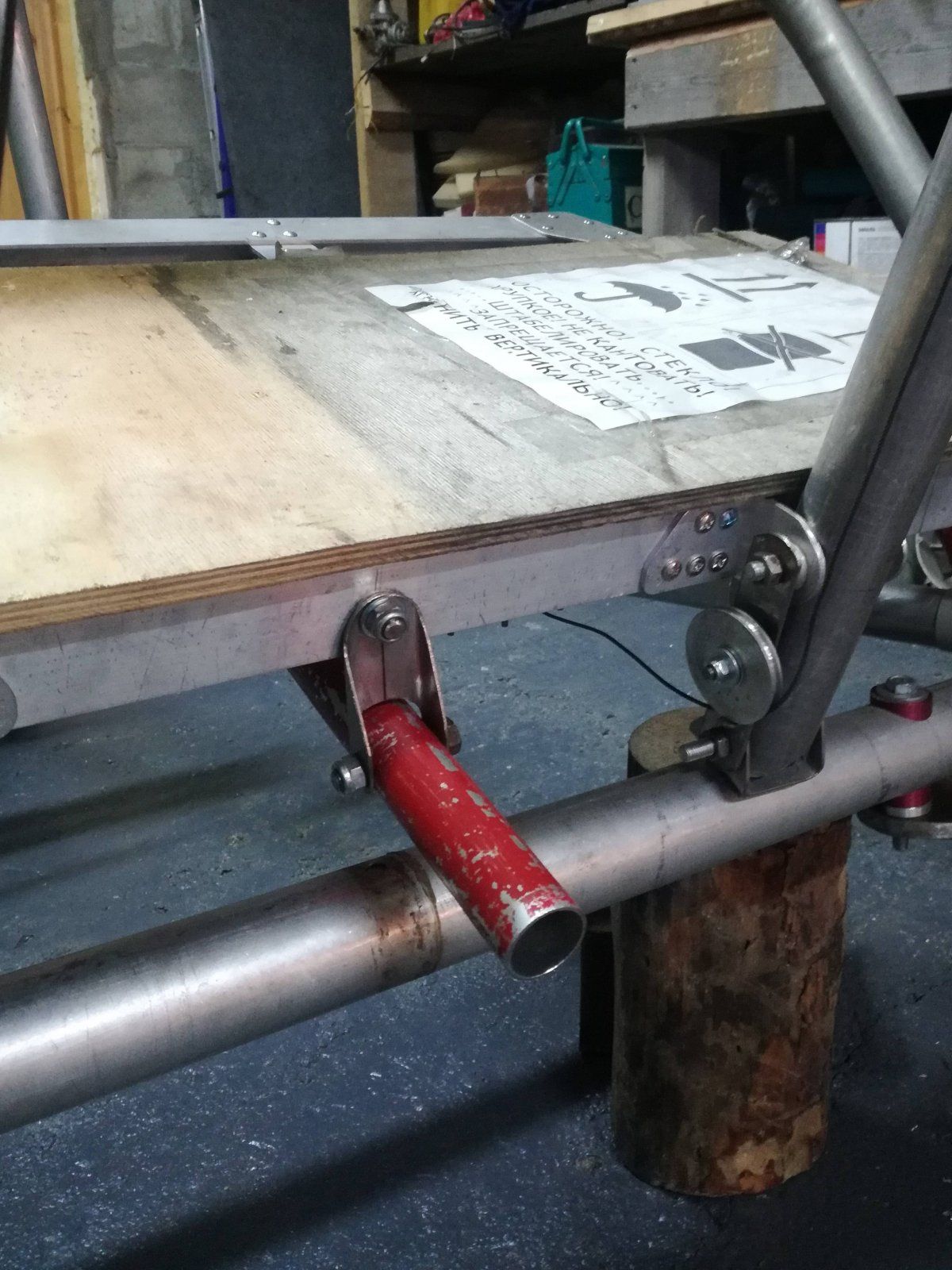

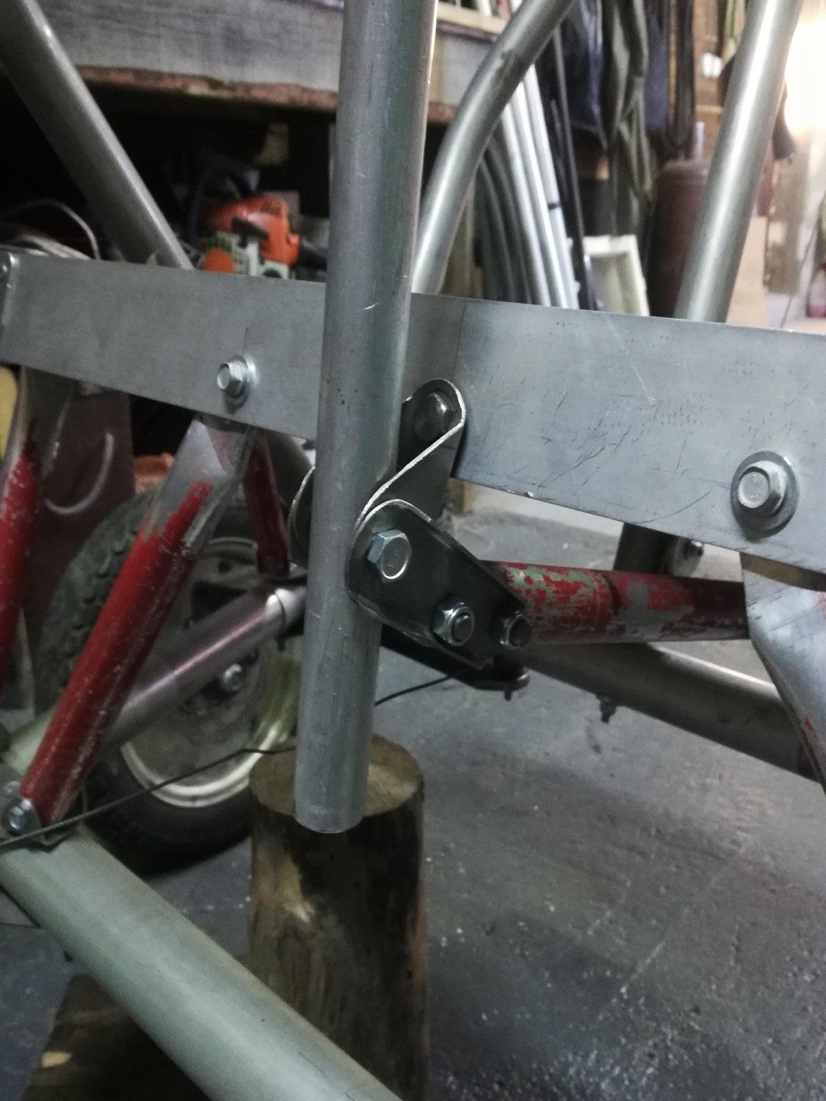

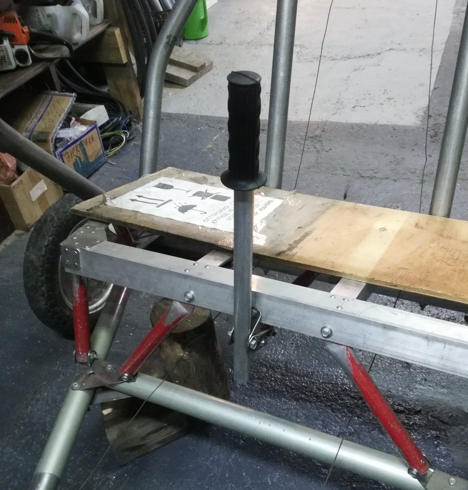

Поработал тут над системой управления. Наконечники на тяге - шарниры от тяги управления регулятором с КАМАЗа. Вот думаю, вторую тягу делать или оставить на резинке к другой педали. Резину у кого-то видел здесь, как показала себя такая система? Рукоятка на РУС - грипса от мотоцикла, резиновая. Труба РУС диаметром 25 мм, диаметр внутренний грипсы 20 мм. Пришлось попотеть ))). Ход РУС на конце рукояти - 150 мм во все стороны.
