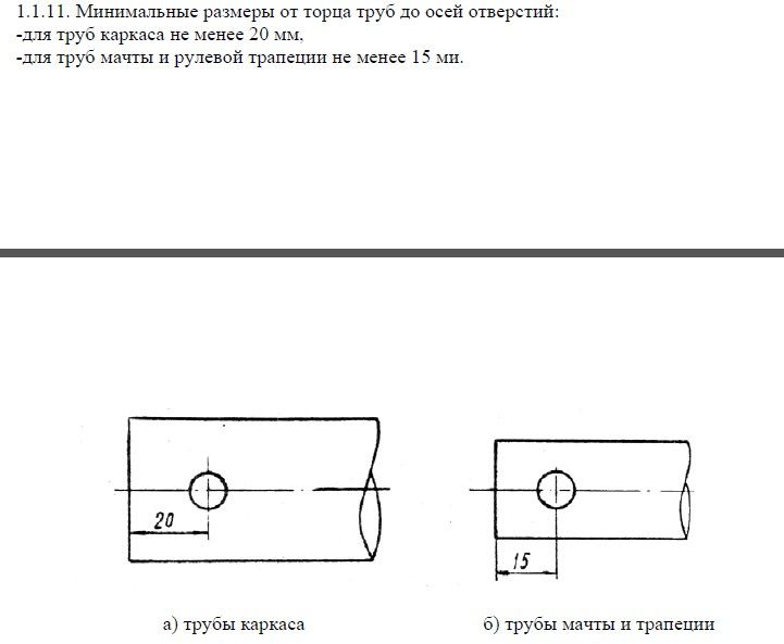

Вы знакомы с расчетом проушин?Я думаю это расстояние берется не меньше чем при расчете проушины на разрыв,а диаметр болта не меньше чем при расчете проушины на смятие.Это мое мнение.А как аксакалы скажут-я не знаю.

Все равно придеться считать.Не все тут возможно описать.А считать проушину-два пальца об асфальт.Хотите научу? ;D

Ну тезка,слушай.1.Определяются с силой которая разрывает проушину Р. 2. задаются числом срезов болта (односрезный,двухсрезный и т.д.)3.находят площадь болта из условия работы на срез)4.Из условия работы проуш.на смятие находят ее толщину.А вообще это все написано в книге"Проектирование конструкций самолетов" Е.С.Войт А.И.Ендогур со товарищи.Есть вопросы-задавайте.

Так ить Валерий Вы просто выложите ваше непонятное сечение уха узла с вашими предполагаемыми материалами и тогда можно будет и прикинуть: Хватит - не хватит. Народ тут у нас грамотный, быстро подскажут. ;)

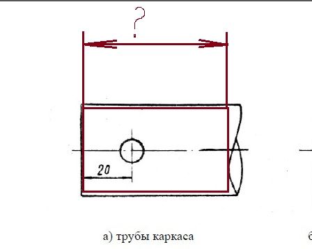

Дык выкладывал: http://www.reaa.ru/cgi-bin/yabb/YaBB.pl?num=1292773063/1050.Пока решали к какому месту приложить концепцию,на дельталётных ветках и с помощью вот этого документа ВТТД-84, стала вырисовываться картинка.  А на данный момент вызывает интерес вот такой ещё разрез; как подбираеться длинна бужа в болтовых соединениях
